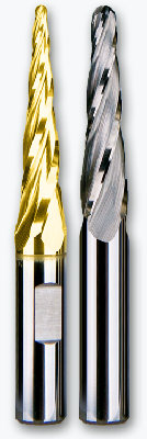

Odnośnie frezu to chciałbym użyć Freza stożkowego 3-ostrzowego powleczonego ZrN o specyfikacji:
Geometria ostrzy - 3 ostrza stożkowe
Typ zakończenia - czoło kuliste
Średnica ostrzy - 0,8mm
Średnica uchwytu - 6.35 mm
Długość robocza - 25,4mm
Obroty CNC - 1k÷40k RPM
Połowa Kąta - 6,2 stopnia
Schodzenie(stepdown) - Głębokość na przejście
2 X średnica ostrzy dla obróbki zgrubnej
0.10 X średnica ostrzy dla wykańczania
Zachodzenie (stepover) -
dla obróbki zgrubnej - 0.25 do 0.40 X średnica ostrzy
dla obróbki wykańczającej - 0.10 X średnica ostrzy
Obroty RPM - 5k÷60k RPM
Prędkość posuwu - w zależności od materiału obrabianego
Prędkość zagłębienia - 4÷10 mm/s (w zależności od materiału obrabianego)
Pozdrawiam Serdecznie
Jerzy
[ Dodano: 2017-06-09, 10:25 ]

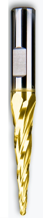

Dokładnie to ten frez wygląda tak:
lajosz
Posty: 1613
Lokalizacja: Ziębice
#18
Post napisał: lajosz » 09 cze 2017, 12:27
@Jerzyczeka
Fajny frez, ale ..... to jest frez do metalu.
Jeśli zatem ma to być frezowane w stali, to frez OK, ale jeśli w np. drewnie, to szkoda freza, maszyny, materiału i czasu.
Jednak jeśli w metalu (zaznaczam, w stali, a nie w aluminium), przy wymiarach A3 (czyi 420 x 297mm), to zakładając obróbkę z parametrami jakie podałeś i tylko tym jednym frezem, potrwa to naprawdę spooooro czasu.

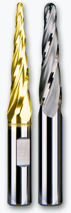

lajosz
Posty: 1613
#20
Post napisał: lajosz » 09 cze 2017, 16:34
@Jerzyczeka
Oczywiście tym frezem tez możesz frezować drewno, bo w końcu kto Ci zabroni ?, ale (moim zdaniem oczywiście) nie jest to optymalny frez do frezowania/grawerowania w drewnie, bo już sam fakt, że jest więcej niż dwu-piórowy (tu zaś moja opinia) eliminuje go do takich zadań.
Według mnie, powinieneś mieć nie jeden, a kilka frezów, czyli :
-- do zgrubnej obróbki, np. zwykły prosty dwupiórowy z czołem skrawającym, np .. 6-8mm srednicy.
-- to samo co wyżej, ale 3-4mm średnicy
-- no i wreszcie jakiś wykańczający ... np. dwupiórowy (albo jednopiórowy) stożkowy zakończony promieniem, czyli podobny jak ten który kupiłeś, coś jak te poniżej.
W ogóle, to wszystko zależy od skali, czyli wielkości frezowanego elementu i to do niego dobiera się frezy jaki etapy poszczególnych faz obróbki.
Oczywiście to co wyżej napisałem, to moja subiektywna opinia i nikt nie musi się z nią zgadzać :)
