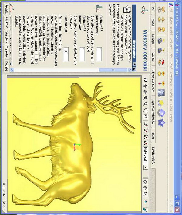

super relief jelenia.
czy ktos go sam zrobil, czy to jakis clipart - jesli tak to gdzie go mozna zdobyc.
poszukuje rowniez reliefow o tematyce mysliwskiej, jesli ktos moglby sie podzielic bede wdzieczny.
