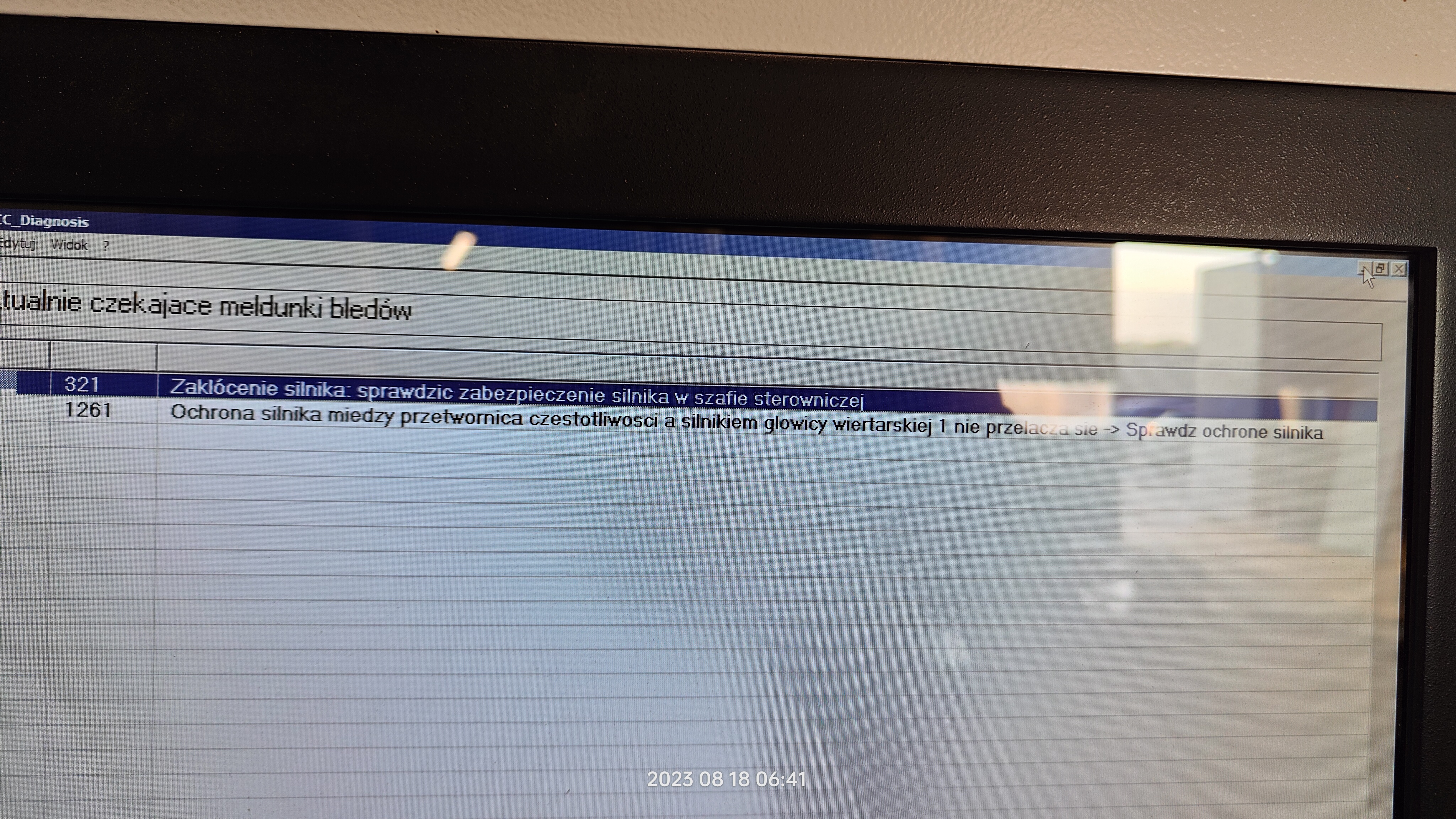

Witam, proszę o pomoc , sprawdziłem szafę sterowniczą_wszystko w porządku.
Zakłucenie silnika: sprawdzić zabezpieczenie silnika w szafie sterowniczej .
Ochrona silnika między przetwornicą częstotliwości a silnikiem głowicy wiertarskiej 1 nie przełącza się -> Sprawdź ochronę silnika.

Witam, dzisiaj u mnie wystąpił taki sam błąd, tylko zamiast wiertarki mam frezarkę, rozwiązałeś ten problem? Jaka była przyczyna? Pozdrawiam.

problem może być różny raz coś nie łączy raz falownik padł. U nas nieraz trzeba w szafie sterowniczej popukać wszystkie przełączniki czy przekaźniki nie wiem jak to nazwać i błąd zniknie. Na pewno by się przydał elektryk i miernik żeby zdiagnozować gdzie jest problem
