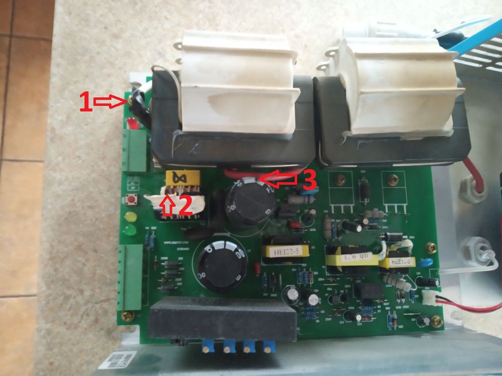

posiadam "chińczyka" laser co2 80w 50x70.
Ostatnio ustawiłem wszystko, puściłem program i na jakieś 5-10minut odszedłem od maszyny do drugiego pomieszczenia. Po powrocie zauważyłem, że zostały wypalone tylko początkowe elementy, a maszyna pracuje, ale nie wypala. Z zasilacza dochodziły charakterystyczne "trzaski". Obstawiam, że bez "wypalania" pracowała ok 5minut - cięcie z mocą 55-60W.
Zatrzymałem maszynę, rozkręciłem zasilacz i okazało się, że przeskakiwał łuk w okolicy transformatora wysokiego napięcia, co spowodowało stopienie izolacji na jego kablu - zaznaczyłem na zdjęciu opisem z cyfrą "1".
Przeciąłem spalony kabel, skróciłem go lekko, zlutowałem, zaizolowałem i podłączyłem z powrotem do maszyny.
Po czym krótko "strzeliłem laserem" - efekt łuk przeskoczył w innym miejscu na cewce - zdj, punkt "2". Ułamał się kawałek plastiku oddzielający uzwojenia na cewce, ale tylko górny - wyciągnąłem go i jeszcze raz pulsacyjnie "strzeliłem laserem".
Efekt - łuk przeskakuje pomiędzy transformatorem a kondensatorem - miejsce nr 3 na zdjęciu.
Po wciśnięciu przycisku test zapala się zielona dioda... na powiedzmy kilkanaście krótkich naciśnięć przycisku test, raz zapaliła się czerwona dioda laser i znowu przeskoczył łuk (pomiędzy transformatorem a kondensatorem miejsce nr 3).
No i teraz tak... zastanawiam się czy problem leży w samym zasilaczu, czy może ten łuk który zaczął przeskakiwać to efekt uszkodzonej tuby... fizycznie tuba wygląda ok, brak jakichkolwiek uszkodzeń mechanicznych, połączenia przewodów wydają się stabilne.
Jak myślicie w jaki sposób dalej zacząć sprawdzać, przed zamówieniem konkretnych części zamiennych... ?
Dodam, że przed awarią nie było spadku mocy tuby, ani nic z tych rzeczy - awaria nastąpiła nagle/niespodziewanie.
Czy jeśli podpiąłbym się Amperomierzem pomiędzy zasilacz, a tubę, to przy ewentualnym uszkodzeniu tuby powinien być podawany "normalny" prąd czyt do 28mA, czy ewentualnie uszkodzona tuba "nie pozwoliłaby zasilaczowi na przekazanie" prądu?
A może jest jakiś inny sposób na sprawdzenie sprawności tuby?
Z góry dzięki za wszelki podpowiedzi.
PS: Lasera używam amatorsko, kupiłem go jako nowego, nie pracował jakoś dużo... natomiast ma 2,5roku. Chłodzenie chillerem 5200.

W warunkach domowych nie ma innego sposobu na sprawdzenie niż podłączenie lasera do zasilacza.

A czy przy uszkodzonej tubie, w zasilaczu robią się takie przepięcia jak opisałem? Czy to raczej wina ewidentnie zasilacza i od tego zacząć wymianę?
Kolejne pytanie- czy wkładając nowy zasilacz istnieje ryzyko jego uszkodzenia, jeśli z tubą by coś było nie tak? Chodzi oczywiście o krótkie strzały laserem w celu sprawdzenia... nie o ciągłą pracę.

Zrobiłem jeszcze jeden test - odłączyłem kable od zasilacza do tuby, zrobiłem pomiędzy nimi przerwe 1-2cm i strzeliłem kilka razy laserem. Powstał łuk, ale za kolejnymi strzałami lasera na zmianę powstawał łuk w zasilaczu, albo pomiędzy przewodami... chyba za każdym razem powinno to być pomiędzy przewodami prawda?
Dodane 1 godzina 9 minuty 7 sekundy:
Niestety nie widzę opcji edycji postów, dlatego dopisuję kolejnego...
W ciemności zauważyłem również lekki błysk w tubie przy anodzie długi na ok 10cm... ale na prawdę delikatny.
Czy można po tym wnioskować, że tuba się jednak nie rozszczelniła? czy wręcz odwrotnie?
Jak mogłeś strzelić laserem kiedy laser odłączyłeś? Logiki trochę.
Sprawny zasilacz 80W powinien trzymać stabilny łuk nawet w odległości 3-4 cm. I bez żadnych przepięć w środku. Oczywiście tylko testowo a nie przez ileś tam minut.
Co wcale nie świadczy że laser jest w porządku. Może być tak że awaria lasera spowodowała awarię zasilacza. Szczególnie jeśli przez dłuższy czas próbował ciąć.
Dlatego NIDGY k...a nie zostawia się pracującej maszyny bez nadzoru. Nawet Babcia czytająca gazetę w pobliżu usłyszy różnicę w brzmieniu maszyny i zareaguje. Niejeden już miał pożar w warsztacie przez zostawianie maszyny bez nadzoru. W fabryce za coś takiego jest dyscyplinarka.

Źle się wyraziłem, ale chyba każdy wie o co mi chodziło... no cóż, na przyszłość postaram się logicznie konstruować wypowiedzi.
bratanek65 pisze: ↑
11 gru 2019, 00:02
Okazało się, że tuba jest sprawna, problem leży tylko w zasilaczu. Tubę sprawdziłem podpinając do zasilacza z plotera znajomego.
