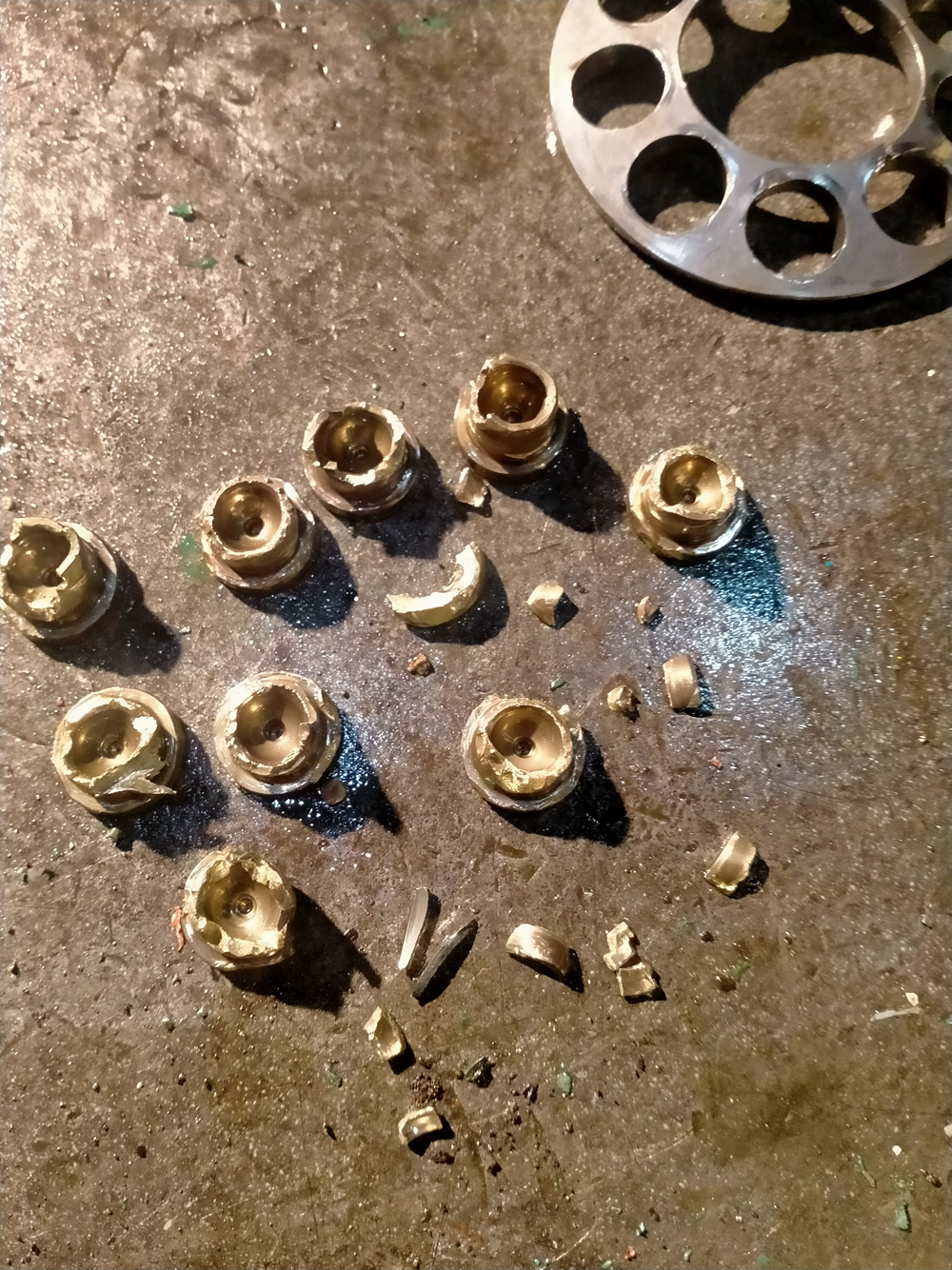

Witam jestem nowy na forum i szukam porady odnośnie przyczyn uszkodzenia silnika hydraulicznego na systemie hydraulicznym służącym do wciągania lub opuszczania łodzi ratunkowej.
Ogólnie na silniku został wymieniony blok regulatora (Load control valve) i wciągnięcie nowej liny stalowej przebiegło bez problemów. Operację wciągarka góra-dół przebiegła bez problemów jednakże podczas testu obciążeniowego (opuszczanie 110% obciążenie w dół) wciągarka nagle stanęła i nie można było ruszyć ani w górę ani w dół.

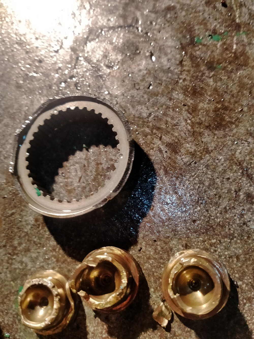

Po demontażu silnika hydraulicznego stwierdziłem że silnik się nie kręci. Po rozebraniu stwierdziłem dość duże uszkodzenia części wewnętrznych silnika hydraulicznego. Załączone fotki uszkodzonych części.
Jednocześnie mam pytanie czy wystarczy wstawić nowy silnik aby wszystko działało czy trzeba więcej sprawdzić aby ponownie nie uszkodzić nowego silnika. Czy jest możliwość zwolnienia hamulca hydraulicznego zewnętrzną pompą ręczną

Skoro zmieliło układ tłoczny to polecam wyczyścić cały układ hydrauliczny bo opiłki, fragmenty mogą być w całym układzie. Co do ręcznego zwalniania hamulca to radziłbym nie ingerować w układ, ze schematu wynika, że luzuje się "automatycznie" kiedy narasta ciśnienie w układzie napędzającym silnik hydrauliczny. Przede wszystkim szukać przyczyny co doprowadziło do awarii.

Sam fakt niedokręconego zaworu upustowego raczej nie był przyczyną uszkodzenia. Tłoczki mogły być już wyrobione z dużym luzem, silnik przeciążony, zanieczyszczony olej co spowodowało zacieranie się tłoczków w korpusie - to kilka przyczyn które mogły do tego doprowadzić. Ktoś rozkręcał silnik i weryfikował stan jego podzespołów wcześniej? Czy puki działał to nikt go nie ruszał?

Wygląda jak uszkodzony w wyniku przeciążenia i powstałych w związku z tym luzów mechanicznych. Przed wymianą na pewno należy przefiltrować cały układ osobna nerką. Po wymianie trzeba podłączyć system do pomiaru ciśnienia i ewentualnie przepływu, wyregulować zgodnie z nastawami wszystkie zawory i zaplombować albo oznaczyć tak aby w przyszłości nikt nie mógł zmienić nastaw ciśnienia zwykłym imbusem. Dodatkowo przydało by się przepuścić działający układ przez czujnik typu "Contamination Sensor", aby sprawdzić czy jest ok.
