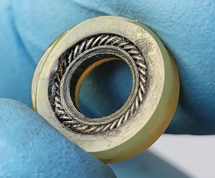

Jestem w trakcie serwisu urzadzenia służącego do dozowania żywic dwuskładnikowych.
Do maszyny używającej izocyjanianów dostało się powietrze, i skrystalizował się na takim uszczelniaczu.
Zestaw naprawczy kosztuje swoje i zastanawiam się czy nie ma producenta od którego mógłbym kupić taki element, zamiast całego zestawu od producenta. :twisted:
Jak myślicie jest sens próbować to czyścić? :oops:

To nie jest zwykły simering + obudowa?

ale ten element jest sprawny tylko izocyjan się utwardził na nim? izocyjan jest używany do utwardzania żywic poliuretanowych które nie są odporne na rozpuszczalniki więc wrzuc go do nitra

Jeżeli w tym miejscu dostało się powietrze a właściwie para wodna z niego to uszczelniacz jest wytarty i już nic nie uszczelnia.

nie wiadomo czy tym miejscem możliwe że ktoś uważał że ma pusty zbiornik i go nie zamknął a resztki się utwardziły... Autor nie sprecyzował

Zgadza się, maszyna pracuje z żywicą poliuretanową.
Czy element jest sprawny tego do końca nie wiem. Na mój rozum w środku uszczelniacza jest sprężyna która dodatkowo uszczelnia wałek na którym pracuje, i obawiam się że skrystalizowane IZO unieruchomi sprężyne.
Jeden uszczelniacz tworzy bariere pomiedzy IZO a smarem gdzie pracują tłoczki które z kolei poruszają igłą zaworu, przy której pracuje drugi uszczelniacz.
Użycie Nitro raczej odpada. Uszczelniacz jest wykonany z UHMWPE, i nie mogę znaleźć informacji ale HDPE słabo znosi toluen

Fakt że uszczelniacz IZO-smar o ktorym wcześniej wspomniałem, który cały czas pracuje na wałku jest pewnie do wymiany, bo na wałku osadziło się ISO, jednak drugi powinien być w porzadku.
W maszynie był wyłączony alarm niskiego poziomu składników, przez co maszyna wtłoczyła powietrze w przewody i do zaworu.
Udało mi się znaleźć jednego producenta takich uszczelniaczy >>
https://www.balseal.com/uszczelki-enduris/?lang=pl
