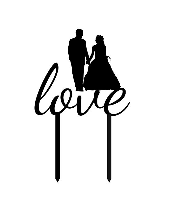

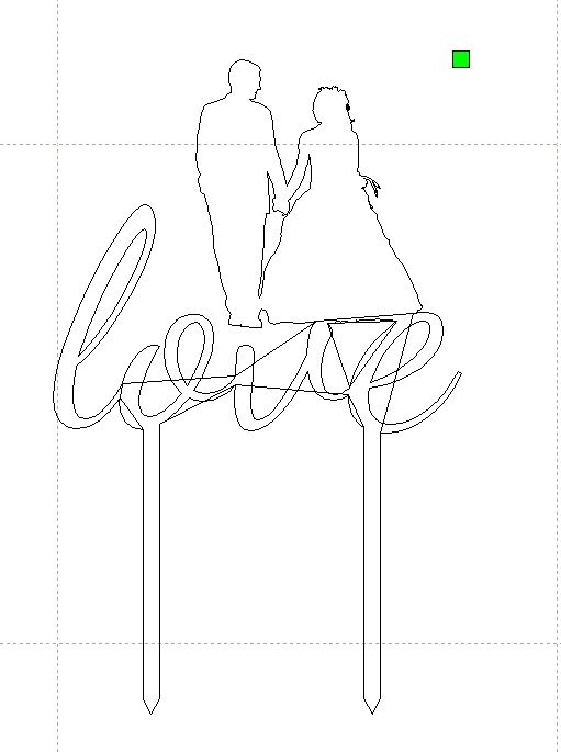

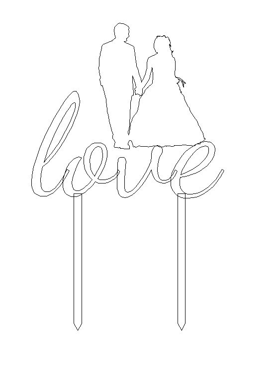

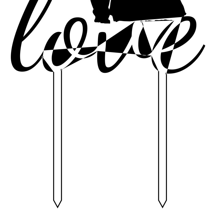

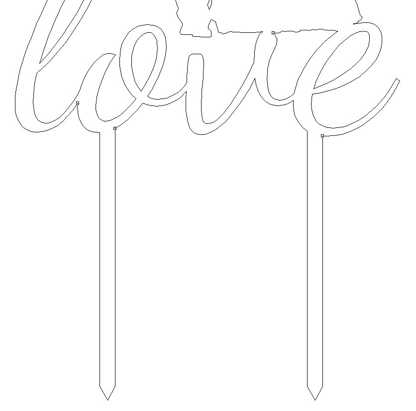

Od kilku dni mam ploter i chciałem w końcu coś w nim wyciąć. Zrobiłem na szybko projekt toppera (zdj nr 1). RDWorks widzi mi go w taki sposób (zdj nr 2). Zadanie wygląda na banalne - trzeba usunąć wewnętrzne linie. Za pomocą narzędzia "wirtualne usuwanie segmentów" w Corelu, usunąłem zbędne elementy (zdj nr 3). Niestety w Corelu w widoku szkieletowym wygląda to tak (zdj nr 4), a w RDWOrks tak (zdj nr 5).
Próbowałem już wielu różnych opcji, szukałem w google, ale nie znalazłem rozwiązania.
Bardzo proszę o pomoc ;)

Rysunek robisz w Corelu i używasz opcji spawaj. Nakladasz 2 elementy na siebie klikasz spawaj i powinny się połączyć ze sobą w jeden obwód

Kurcze... to chyba jest rozwiązanie mojego problemu! Wiedziałem, że to będzie banalne, ale ktoś jednak musiał mnie naprowadzić :P Dzięki LTofik!!!
Przetestuje i zobaczymy czy nie napotkam jeszcze jakichś problemów :D
