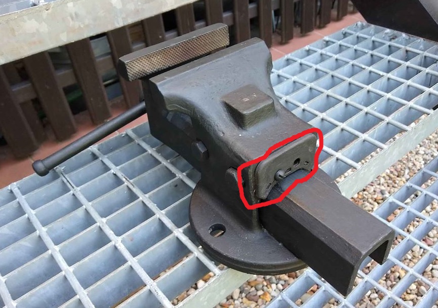

Posiadam identyczne imadło jak to na zdjęciu z tym że moje ma szczęki o szerokości 150 mm i rozsuwa się aż na 25 cm, albo 26 ale to nie istotne. W moim imadle nie ma tej blaszki, czy co to jest co zaznaczyłem na poniższym zdjęciu przez co górna szczęka przy skręcaniu i rozkręcaniu porusza się na boki. Ma ktoś pomysł jak dorobić ten element domowym sposobem? Kasowanie luzu bocznymi śrubami nie przyniosło rezultatu, a wydaje mi się że ta blaszka jest od tego.

Element ten wygląda jak wyprasowana blaszka pod którą znajduje się zgarniacz filcowy a nie docisk.
Jak duży ten luz? Imadło ma już swoje lata i może kasowanie luzu bocznymi śrubami się wyrobiło.
Co do dorobienia domowymi sposobami, kartka, kalka ołówkiem, blacha ze zlomu, kątówka, wiertarka i to nawet w tej kolejności

Nie śruby tylko w środku imadła jest taka pryzma którą dociska się do górnej szczęki właśnie śrubami i to ona jest już raczej zużyta bo po dokręceniu śrub do końca nie przylega idealnie do prowadnicy górnej szczęki. Dorobienie takiej nowej pryzmy pewnie będzie bardzo kosztowne jak rozumiem?

Może wystarczy dać nowe dłuższe śruby?

Spróbuję, ale wątpię czy to coś da. Z resztą nawet nie trzeba się przyglądać bo widać jak ta pryzma jest nierówno zużyta, jak dojadę górną szczęką do końca dolnej to ta górna lekko się podnosi, bo pryzma od góry nie dolega to tej szczęki.

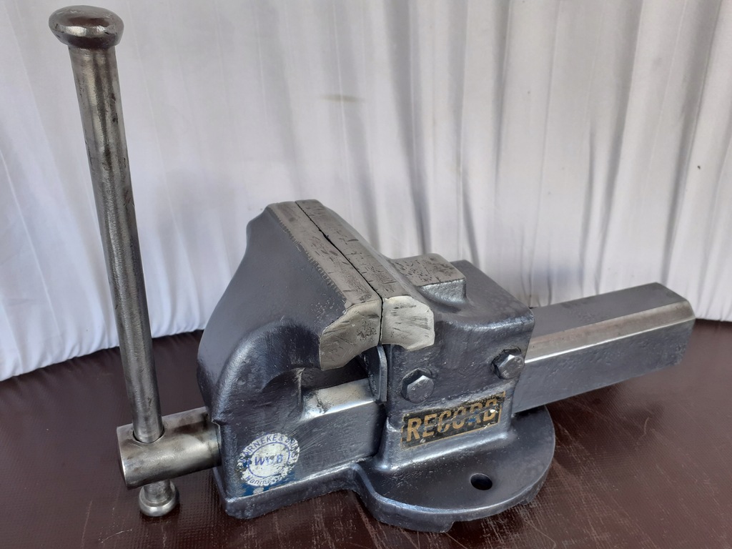

A jakie lepsze można kupić? Za nowe Bisona, czy jakiekolwiek trzeba dać 1000 zł. Podejrzewam, że Heuer Front byłoby lepsze, albo Boley, czy Leinen. Z resztą imadło nie musi być aż tak precyzyjne, bo do czego niby potrzebna jest precyzja w domowych warunkach.
https://a.allegroimg.com/s1024/0cb42d/4 ... bbce6a599d
Mam dokładnie takie z tym, że szczęki chyba 15 cm, a rozstaw aż ok. 25 cm. Kawał imadła i można duży element wsadzić, myślałem, że ten luz da się jakoś zminimalizować. Z resztą to moje jest chyba stalowe i spawane, czy to jakieś staliwo?
Chyba nawet taki luz jest u mnie, może ciut większy.
