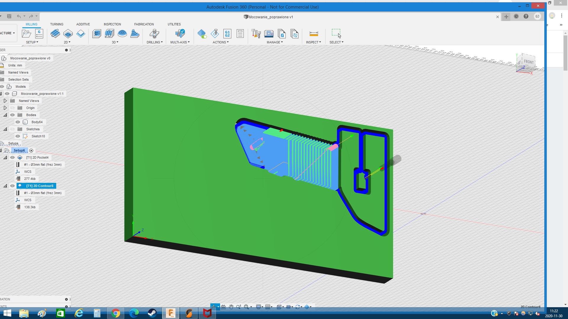

Jak w temacie mam problem jak ustawić zero obrabianego elemetu by frezarka prawidłowo wyznaczyła miejsce wycinania w płytce aluminiowej. Projekt wycięcia wraz z wymiarami płytki zrobiłem w Fusion360 . Frezarka jest home-made na mach3.
Gdy wgrywam wygenerowany plik , podjeżdżam do elementu na frezarce (tutaj mam na myśli płytkę aluminową 81,8cm x 152 cm) i puszczam dany plik z Fusiona to mi jedzie w inne miejsce - tak jak by od zera osi całej frezarki. Jak to ustawić by zero osi było w danym miejscu gdy ręcznie podjadę na frezarce.

Wciśnij przycisk na ekranie Zero X i Zero Y i ew Zero Z po ręcznymi najechaniu do punktu zerowego wg fusion.

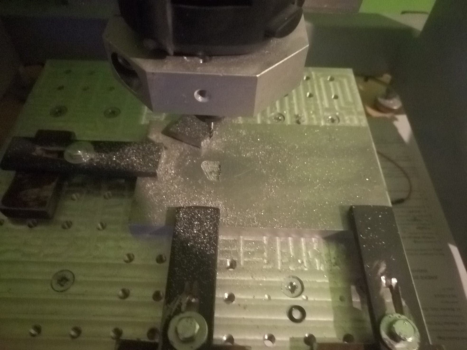

Tak zrobiłem ustawiłem według Fusion360 w lewym dolnym rogu płytki aluminiowej punkt startowy (kliknąłem Zero X , Zero Y oraz Zero Z). Zaczęło obrabiać , ale wydaje mi się że w innym miejscu.... Proszę o ocenę..

Albo masz źle ustawiony Origin w fusionie, albo nie wyzerowałeś xyz w machu. Ja preferuje ustawiać origin w lewym dolnym punkcie obrysu detalu i wtedy z palca najechać w odpowiedni punkt na przygotówce, zamiast ustawiania origin na rogu przygotówki.

W fusion360, menu które zawiera polecenie generowania g-code jest jeszcze synulacja i "setup sheet". Użyj setup sheet - wygeneruje ci dokument z opisujący jak przygotowywać materiał do obróbki (gdzie jest punkt zerowy, wymiary materiału itd.).
Punkt zerowy wybierasz na początku definiowania obróbki i jego położenie oraz orientacja są "dość" ważne...

Zmierzyłem ten wyfrezowany element i wymiary mi się nie zgadzają... Patrzę a ja 400 kroków w mach3 ustawione mam zamiast 640 przy silniku 200 kroków na obrót oraz mikrokrok 1/16 na sterowniku silnika śruba skok 5mm....
Puściłem z tym i mi pojechało chyba dobrze... no nic muszę poczekać na licencje macha i wtedy odpalę to frezowanie bo tak to ucina przy 500 linii...
