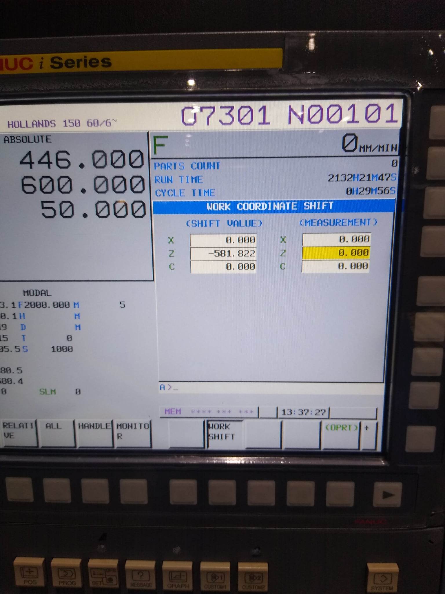

tutaj gosciu ustawiał punk zerowy...dlaczego nie w g54??...jaka jest różnica??
Mylisz pojęcia.
G54-G59 to nie są offsety.
To są g-kody.
Czy twoja maszyna obsługuje te g-kody?
Co się dzieje kiedy użyjesz ich w MDI, a co kiedy użyjesz ich w programie?
Natomiast offsety wpisuje się do tabeli offsetów.
W skrajnym przypadku tabela offsetów może mieć jeden wiersz, nie ma czego przełączać i g-kodów G54-G59 się nie używa, bo nie ma po co...

a co ma sie dziac gdy wpisze je w mdi?? zmienia sie tylko funkcja G maszyny...ale przeciez w tych g54 ustawia sie punk zerowy?? wiec chyba offsety?
Dodane 4 minuty 18 sekundy:
Wiec po co stosuję się w programie tych g kodów typu g54 skoro można ustawić punkt zerowy bez nich? W każdym programie mam wpisane G54...gdy się skrawa druga stronę materiały powiedziano mi ze się stosuje g55...
Jeszcze raz.
W G54, G55, G56, G57, G58 i G59 niczego się nie ustawia i niczego nie wpisuje.
To są g-kody, czyli polecenia które są wykonywane przez interpreter wbudowany w obrabiarkę.
Dokładnie, są to polecenia wybrania jako aktywnych offsetów określonych w danej pozycji tabeli.
To do tabeli się wpisuje wartości offsetów.
Robi się to tak, jak producent maszyny uznał za właściwe.
Nie znam twojego sterowania, ale jeśli używa kodów G54 i G55, to musi mieć tabelę offsetów.
Natomiast jeśli nie używa, to nie musi mieć (mówili mi to żaden dowód).
Jeśli nadal nie rozumiesz, to ja się poddaję, bo inaczej tego wytłumaczyć nie potrafię.

Owszem, to są kody odnoszące się do baz przedmiotowych. Najwidoczniej u Ciebie pierwsza baza (G54) jest przypisana do wrzeciona, a G55 do przeciwwrzeciona. Tak się zdarza. A offset, to przesunięcie. Widocznie ktoś zamiast zmiany bazy zastosował przesunięcie i nic w tym nadzwyczajnego. Równie dobrze w programie można wpisać G52 Z... I przesuniesz bazę. W tokarkach w zasadzie poza Z-em nie ma co przesuwać

Obrazek Rozumiem ale na obrazku przedstawiłem Wam o co mi chodzi...chodzi o ta tabele..dlaczego tutaj zmieniał offsety a nie przy tabeli ofsetów przy g54 gdzie w programie był ten kod uzywany...sterowanie fanuc

To pytanie do tego kto to zmieniał- czemu tam, a nie w bazach?
Być może przechwyt musi mieć na stałe ustawione G54 i G55, a może po prostu tak mu wygodnie.
