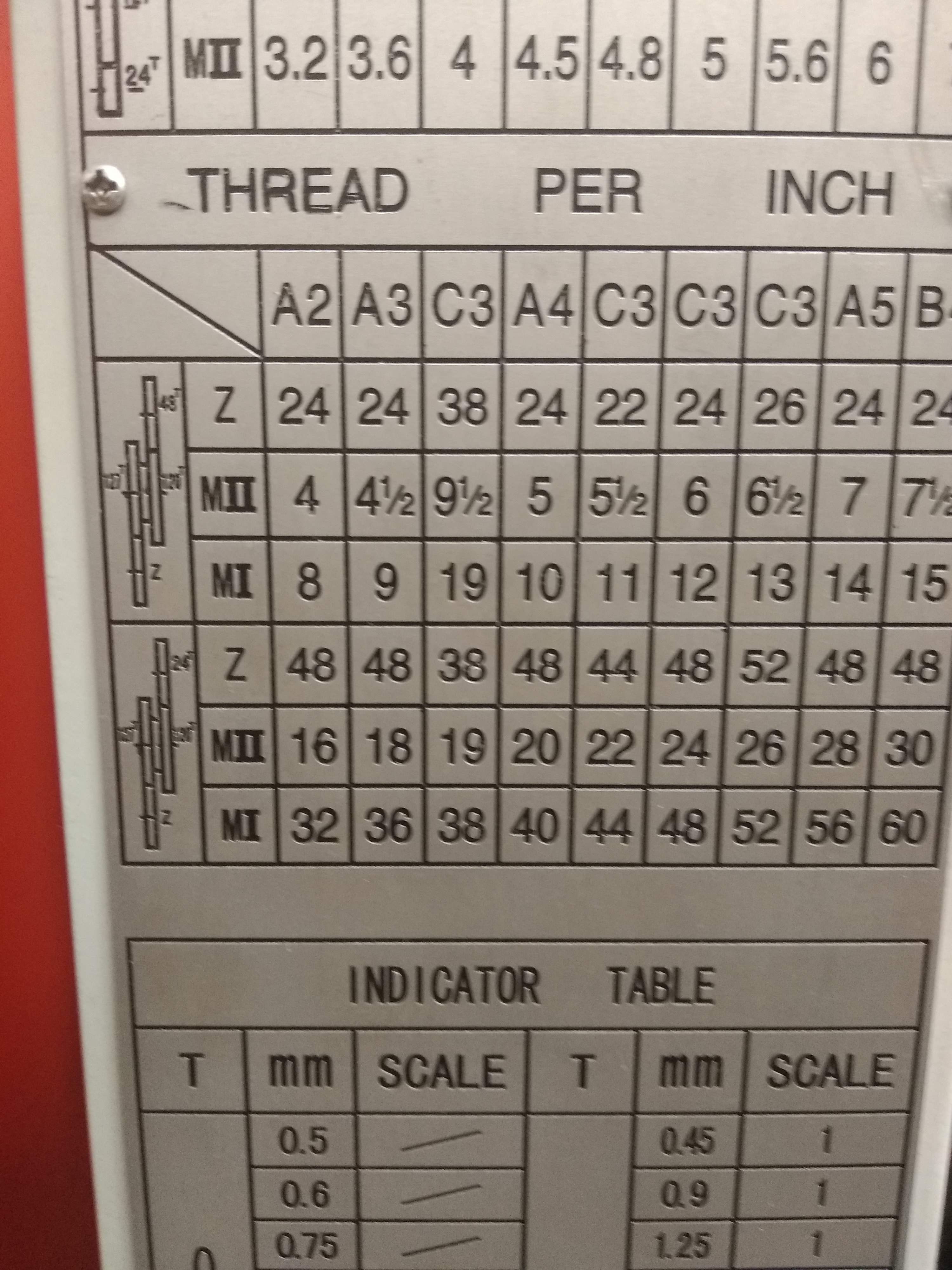

Cześć.
Jaka liczbę zębów powinno posiadać ostatnie koło zębate oznaczone jako Z?
Nie jestem w stanie tego rozgryźć.
Dodane 1 minuta 1 sekunda:
Nieważne, proszę o usunięcie, dopiero wstałem i teraz mnie olsnilo
Posty: 12398
Re: Ustawienie kół gitary na gwint calowy - koło "Z"
Post napisał: RomanJ4 » 16 lip 2020, 10:05

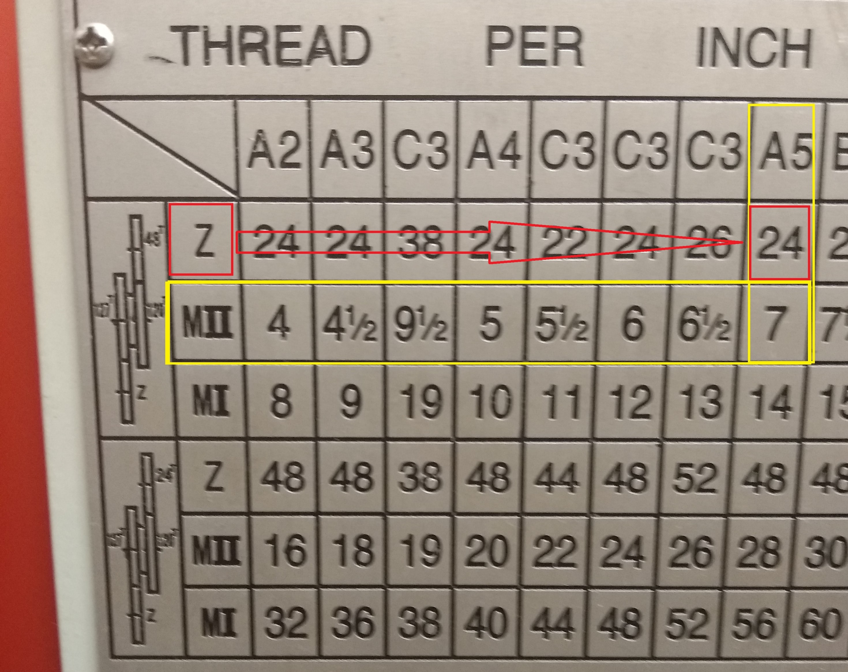

Z=24 dla gwintu 7", odboczka na MII, skrzynka posuwów A5
