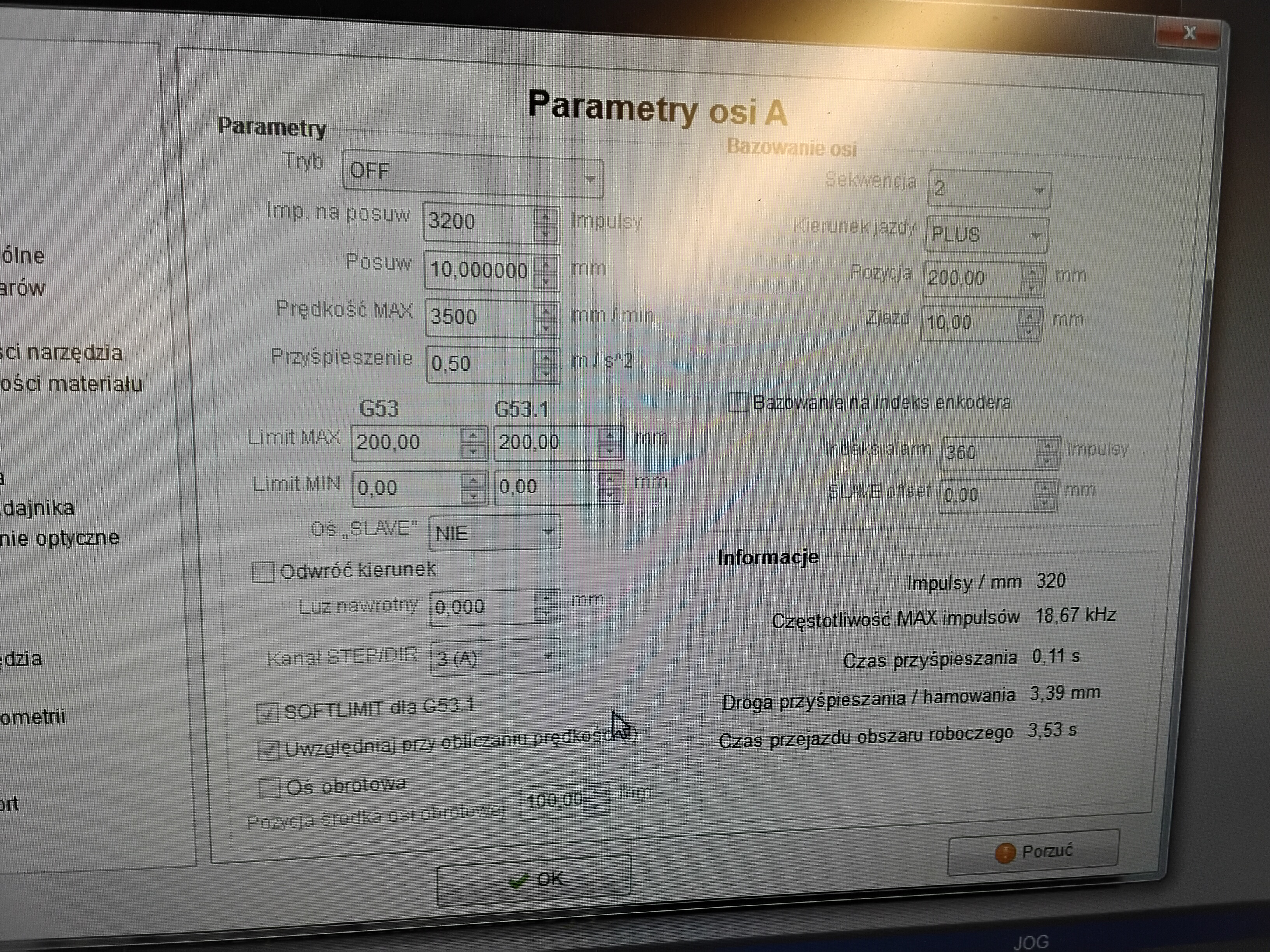

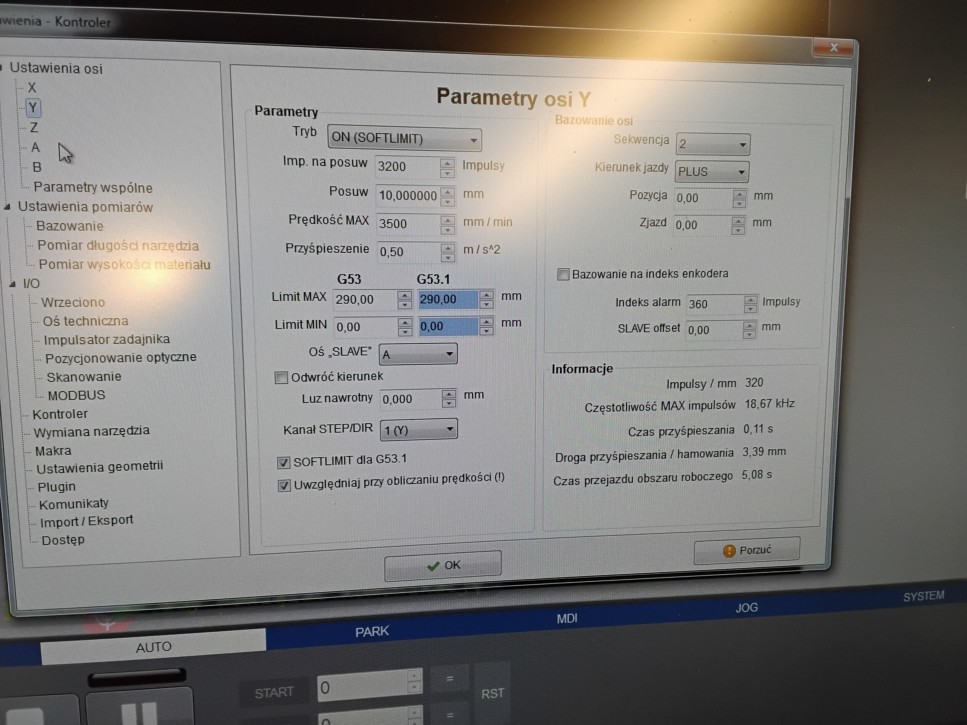

Mam problem z REF. Po włączeniu oś Y lewa dojeżdża do czujnika i zatrzymuje się, natomiast oś A slave pracuje dalej. Nie idzie tego wyłączyć.
Ustawienia chyba są właściwe. Dziwi mnie tylko, że po zaznaczeniu w osi Y slave na oś A , gdy wchodzę na parametry osi, to A są wszystkie wygaszone.
Być może coś jeszcze w PLC trzeba dopisać.
Ustawienia Y
Ustawienia A slave

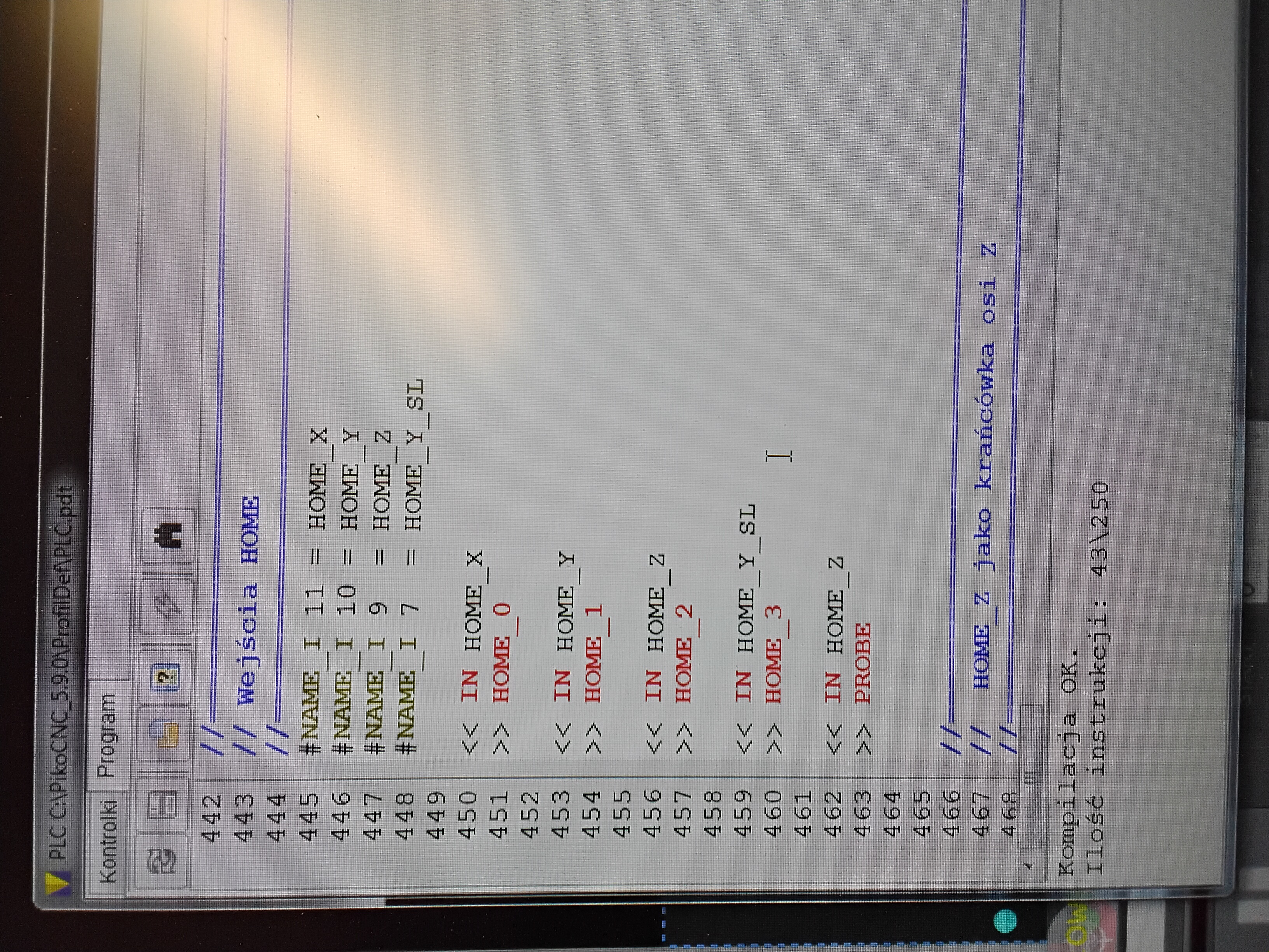

Opis w PLC

Oś A jest używana jako oś obrotowa użyj osi B

Dziękuję Ci bardzo poradziłem z tym.

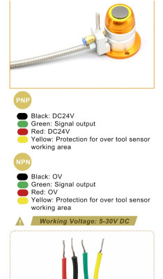

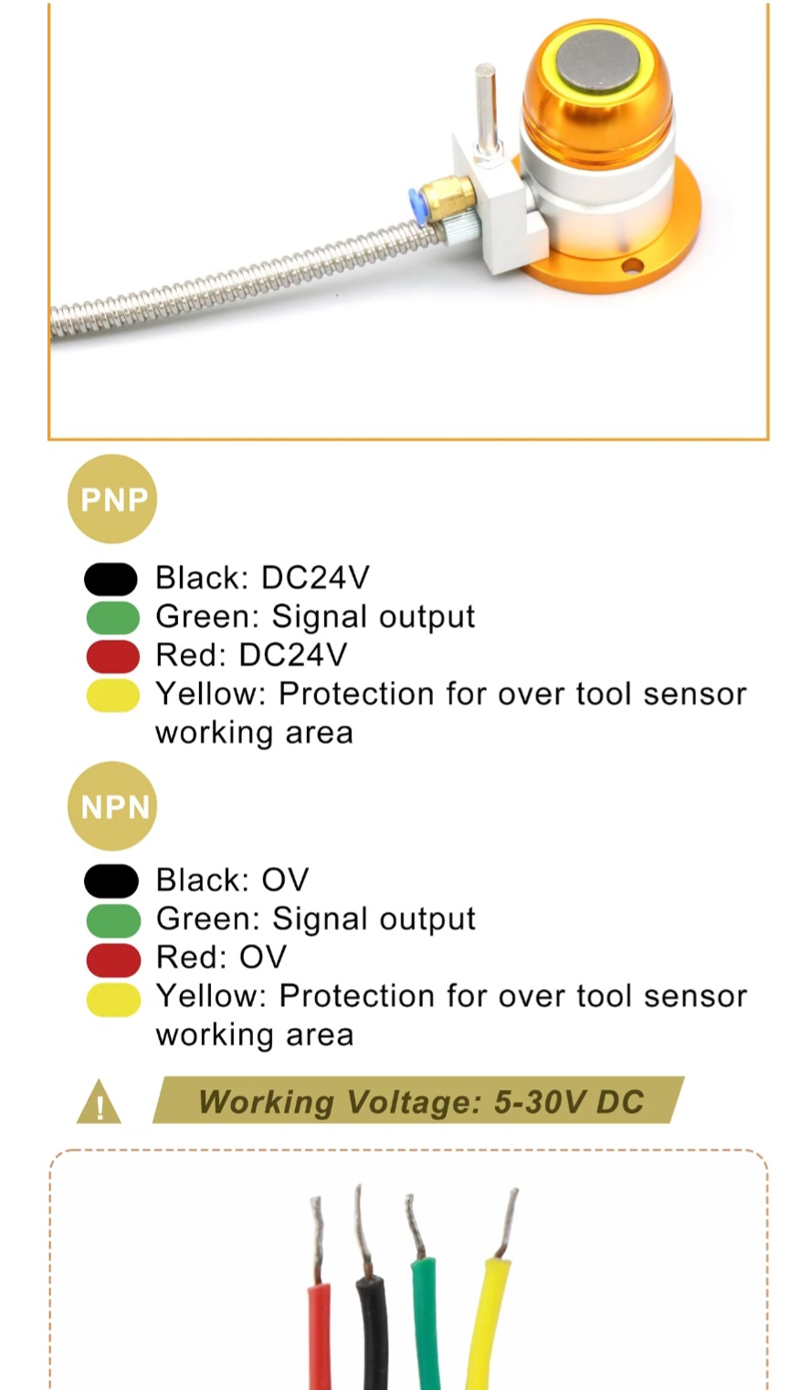

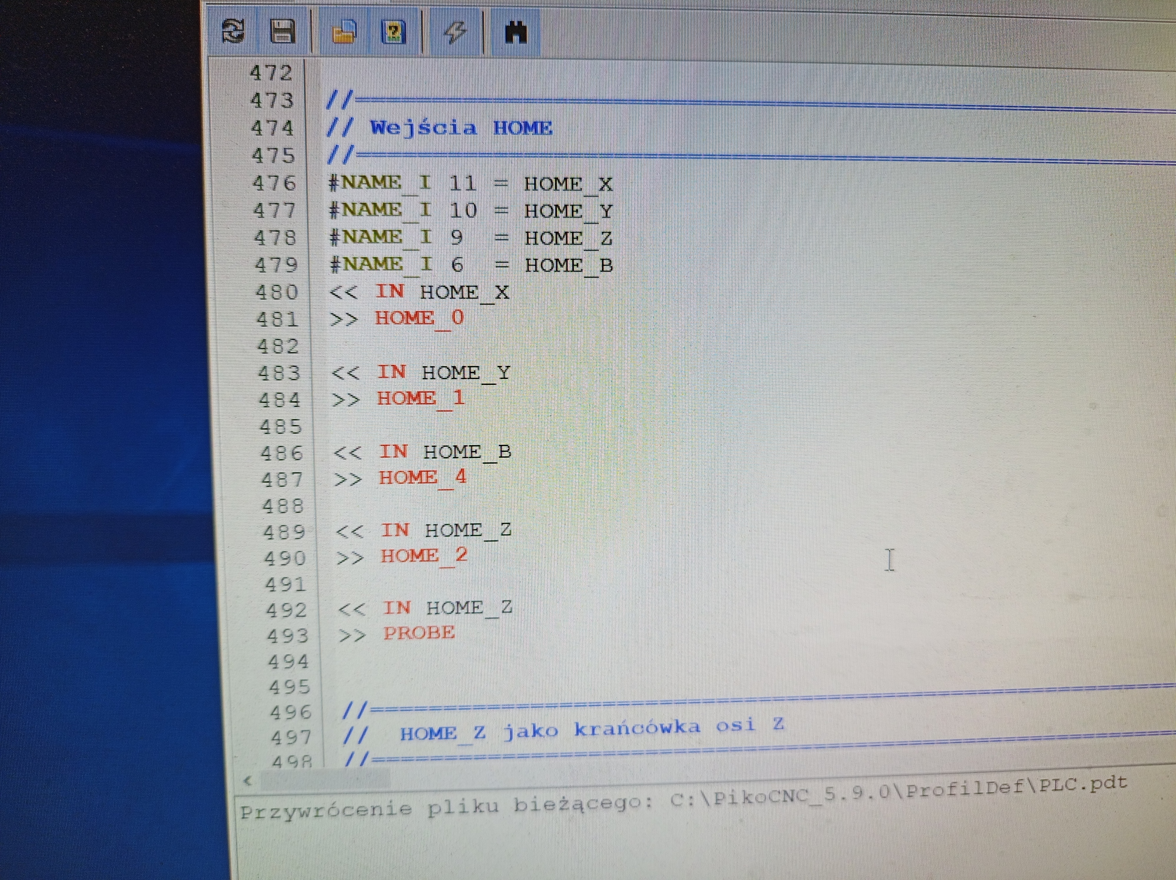

Natomiast pozostał mi ostatni temat, którego nie mogę rozgryźć w Piko, to podłączenie czujnika wysokości narzędzia.
Mam taki czujnik jak na załączniku.
Zrobiłem ustawienia w kontrolerze, dopisałem PLC/home PROBE, jest w makro plik TM. Przycisk na interfejcie Piko nie działa. Jak go uruchomić.

Nie widzę załącznika .
Gdzie podłączyłeś przewód czujnika ?
Podłącz do wejścia gdzie masz podłączoną Z HOME .

Najdziwniejsze jest to , że przycisk w TM jest nie aktywny :cry:

Witam ten czujnik wygląda mi na NC a powinien być NO czyli otwarty . Podłączałeś to powiano w PLC widać że jest załączony.

Rozumiem,że NC za nie podłączę w żadnym wypadku do PICO?
Dodane 1 minuta 11 sekundy:
Muszę wymienić na NO?

Post napisał: Bogu 40 » 12 gru 2024, 12:44
Tak ja nie znam innego połączenia.
Spróbuj jeszcze podłączyć do wejść 0 i 1 tam w instrukcji są rysunki .

Post napisał: SoSolaris » 14 gru 2024, 10:35
Pan Andrzej od Pikocnc podał mi jak w PLC ustawić dyrektywę NC.
#NAME_I_N
podczas gdy NO #NAME_I
Może ci się przyda. Pozdrawiam
