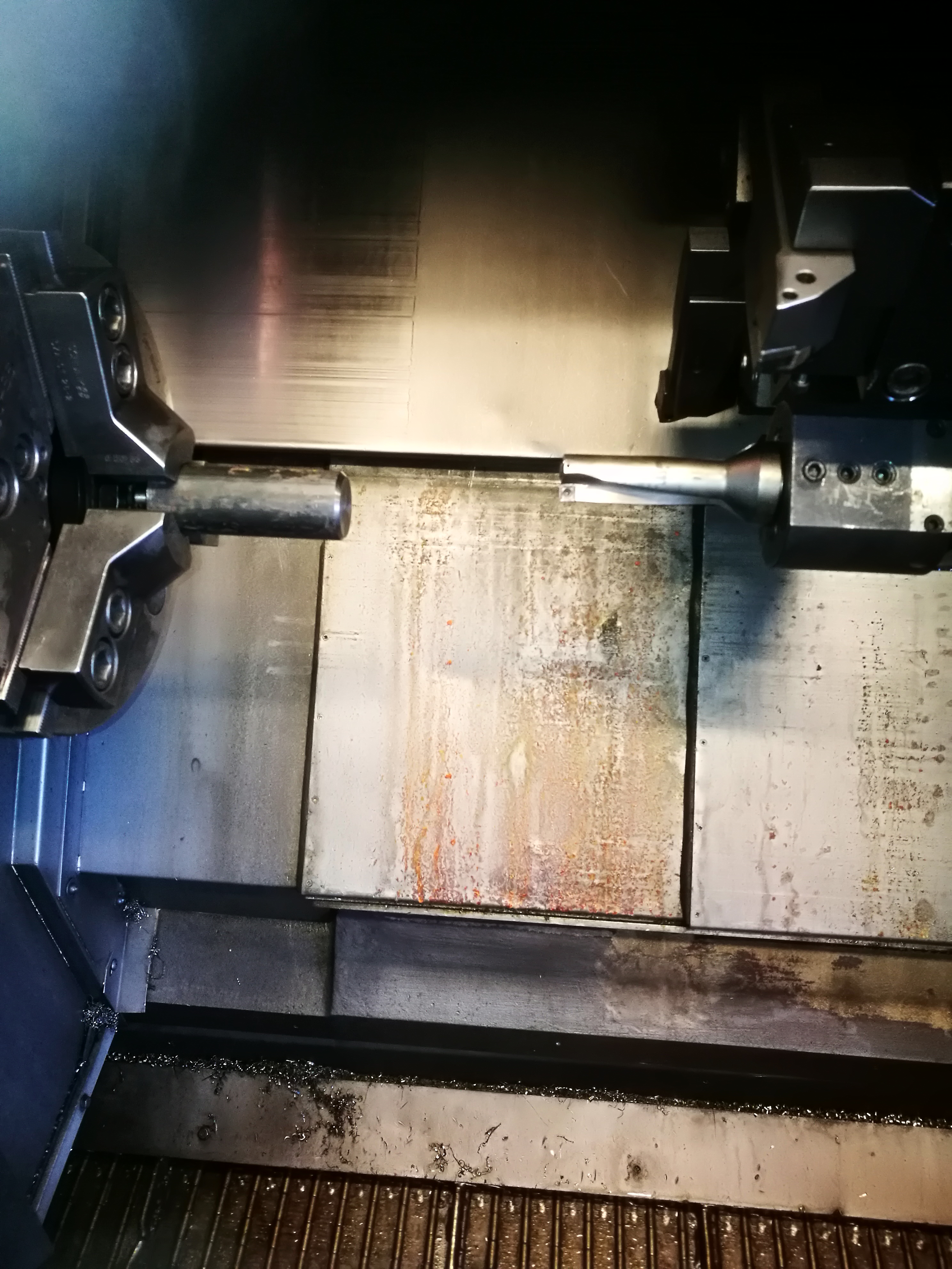

Witam, zaczynam przygodę z tym fachem i mam zawsze problem z namierzeniem środka otworu przy maszynie. Wiertło jest w oprawce i zawsze mam problem z dobrym ustawieniem narzędzia. Niby banał lecz nie mogę dobrze ustalić wartości
Ktoś pomoże?

Wyciągasz wiertło składane, przyczepiasz zegar do czoła uchwytu i zegarem szukasz środka oprawki w osi x (to powinno być zero referencyjne osi x dla oprawek ale im maszyna i oprawki starsze to i odchylenia są mniejsze lub większe).
Wiertło masz złe włożone w oprawce- płytka skrawająca zewnętrznie zawsze w stronę plus osi X (czyli w górę)

Zeby dalo sie go uzywac jako wytaczak czy jest jakis inny powod jeszcze?

Z tego co ja wiem to nie ma większego znaczenia. Przykręcasz tak jak masz splaczenie.
Niektórzy producenci w specjale robią i różnym ustaiwniem płytek.

Też ale tez można wiertlem 20 mm wiercić z przesunięciem na przykład 20.8mm wtedy każdy programista programuje przesuniecie w X plus
a i czasem wycofanie w minus.

W tokarce mocowanie narzędzi masz z obu stron :lol:
