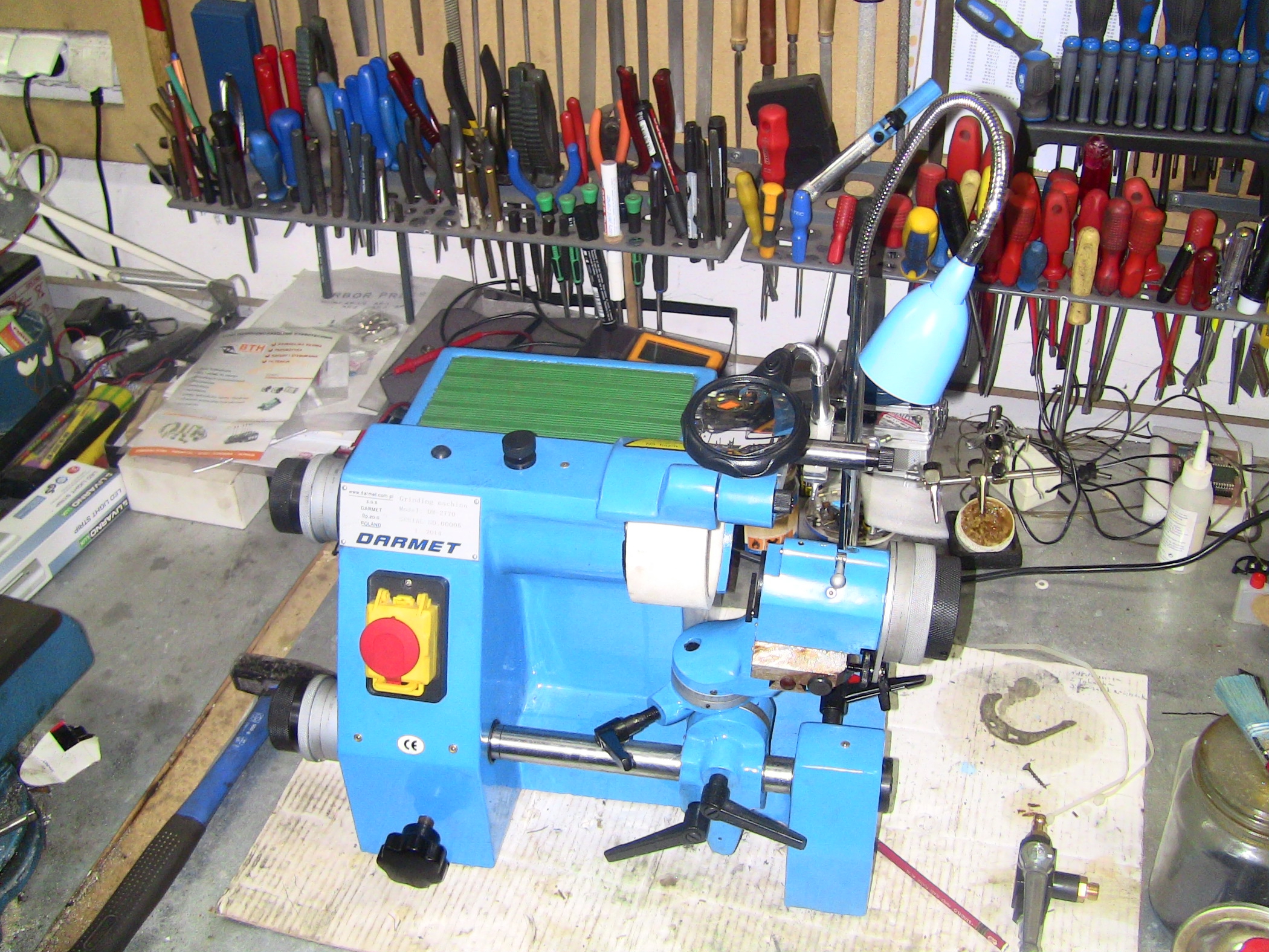

Post napisał: RomanJ4 » 13 lis 2014, 23:02
Też mam DM 2770, fajna poręczna maszynka, ma większe możliwości niż DM-2772. Do swojej dorobiłem oświetlenie, podświetlaną lupę, oraz dodatkowy przyrządzik do ostrzenia noży ręcznych strugarek. Mam do niej pełne oprzyrządowanie.

Post napisał: RomanJ4 » 14 lis 2014, 00:03
donaks pisze:nietypowe nożyki do minihebelków..Przystawki będę i tak musiał dorobić samemu.
jeśli chcesz wykorzystać do tego taką jak na zdjęciu, to wystarczy w miejsce przyrządu do ostrzenia frezów na sanki krzyżowe zamocować obrotowo wokół pionowej osi kątownik, i do niego na pionowo mocowane imadło wychylne,
będziesz miał możliwość pochylania noża wokół jego osi podłużnej(czyli ogólnie poziomej) zgodnie ze skosem ostrza, i obracać całość wokół pionowe (ustawiając równolegle do płaszczyzny ściernicy), coś na ten obraz
chyba ze wykorzystasz do tego dedykowany do niej przyrząd do ostrzenia noży

Post napisał: donaks » 19 lis 2014, 23:53
Szlifierka kupiona. Pierwsze wrażenie,że tak się wyrażę w porównaniu z NUA25 du** nie urywa.Korbki do przeróbki,trochę ciężko chodzi,może się rozrusza.Korpus aluminiowy,odlew. Prowadnice niewiadomo jakie,bo niedostępne wizualnie. Stoły żeliwne z rowkiem.Całość bardzo psują nakrętki śrub posuwu z aluminium. Można dokręcić w razie potrzeby dodatkową oś Z z np. Kressem. Fajny jest szybki posuw wrzeciona w swojej osi,coś ala szybki posuw konika z zaciskiem. Ale to jest to co chciałem. Przede wszystkim ma dwie osie z posuwem precyzyjnym,co do moich potrzeb bardzo ograniczało NUA25.
Dzięki Roman za zdjęcia, jeden przyrząd do noży prostych już mam gotowy. Kiedyś zamówiłem formatki alu i rąbnąłem się z wymiarem. Teraz się przydały. Nawet geometrię przyrządu wyprowadziłem już na tej szlifierce :-)
