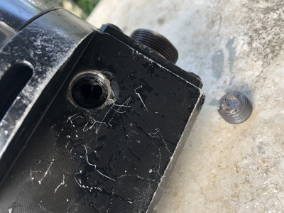

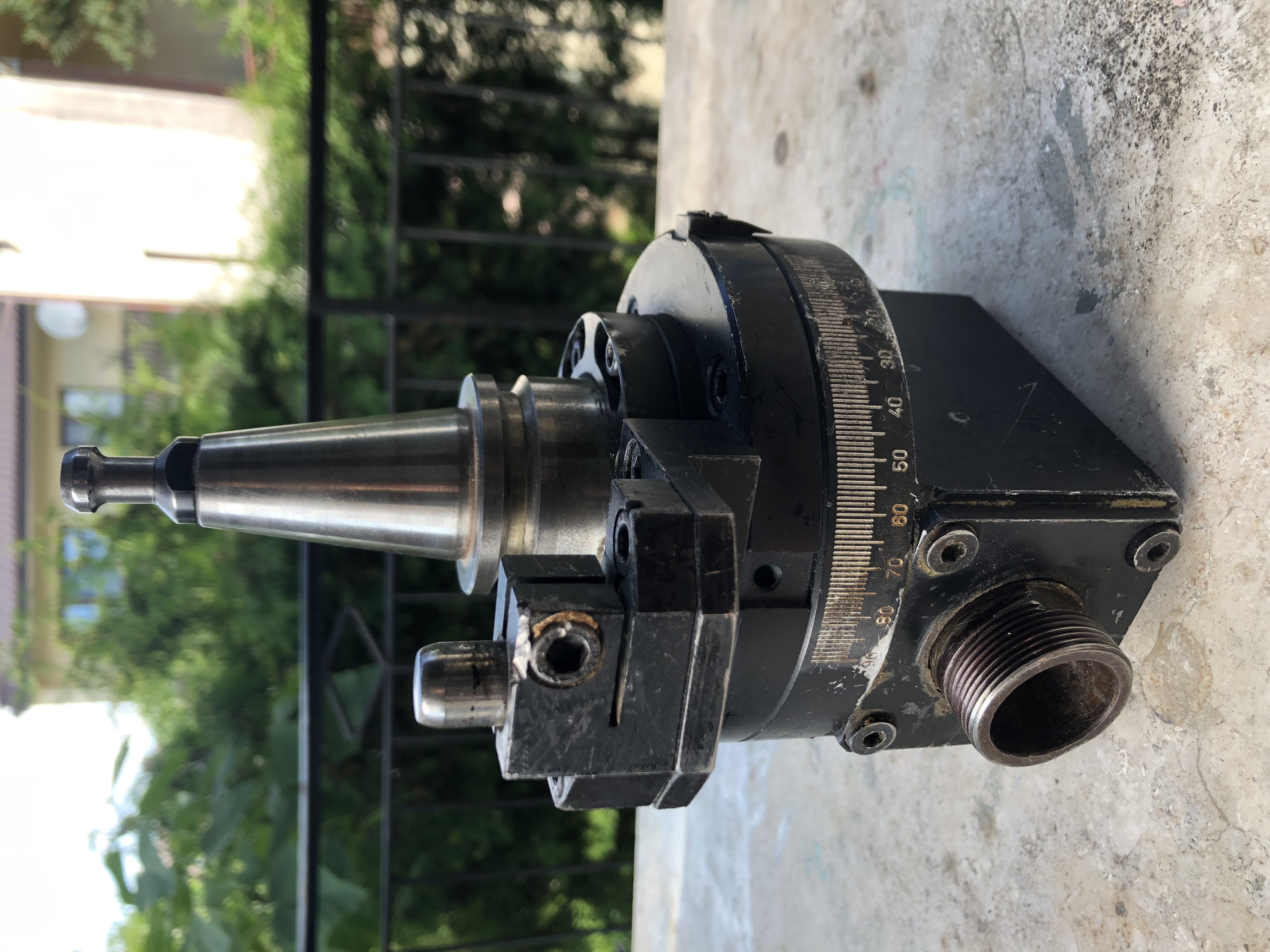

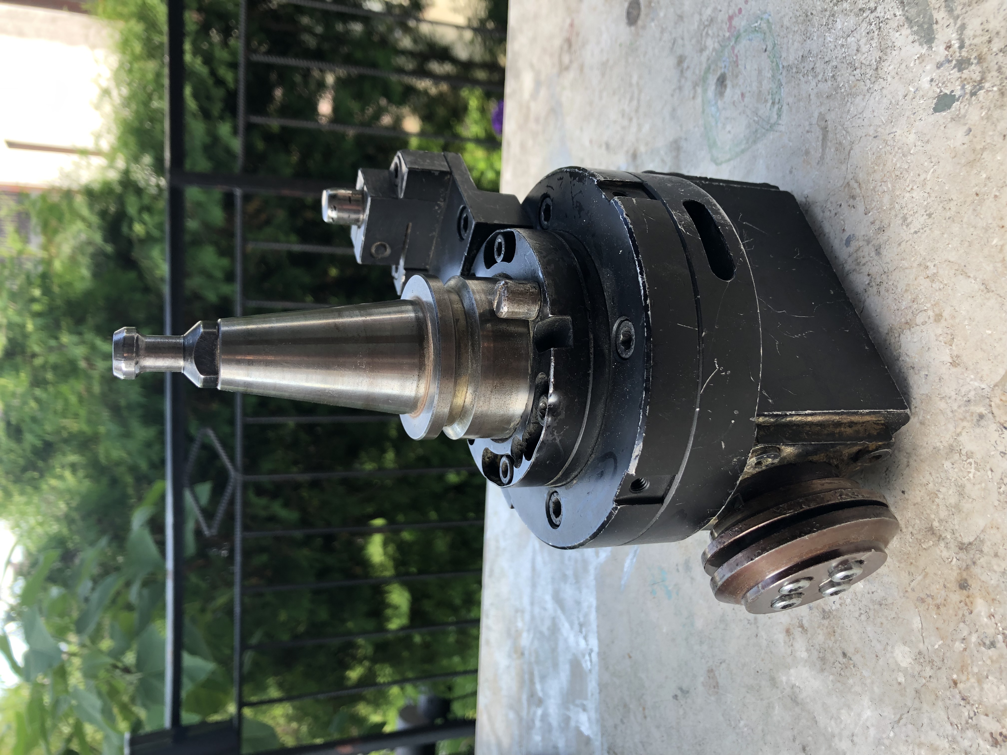

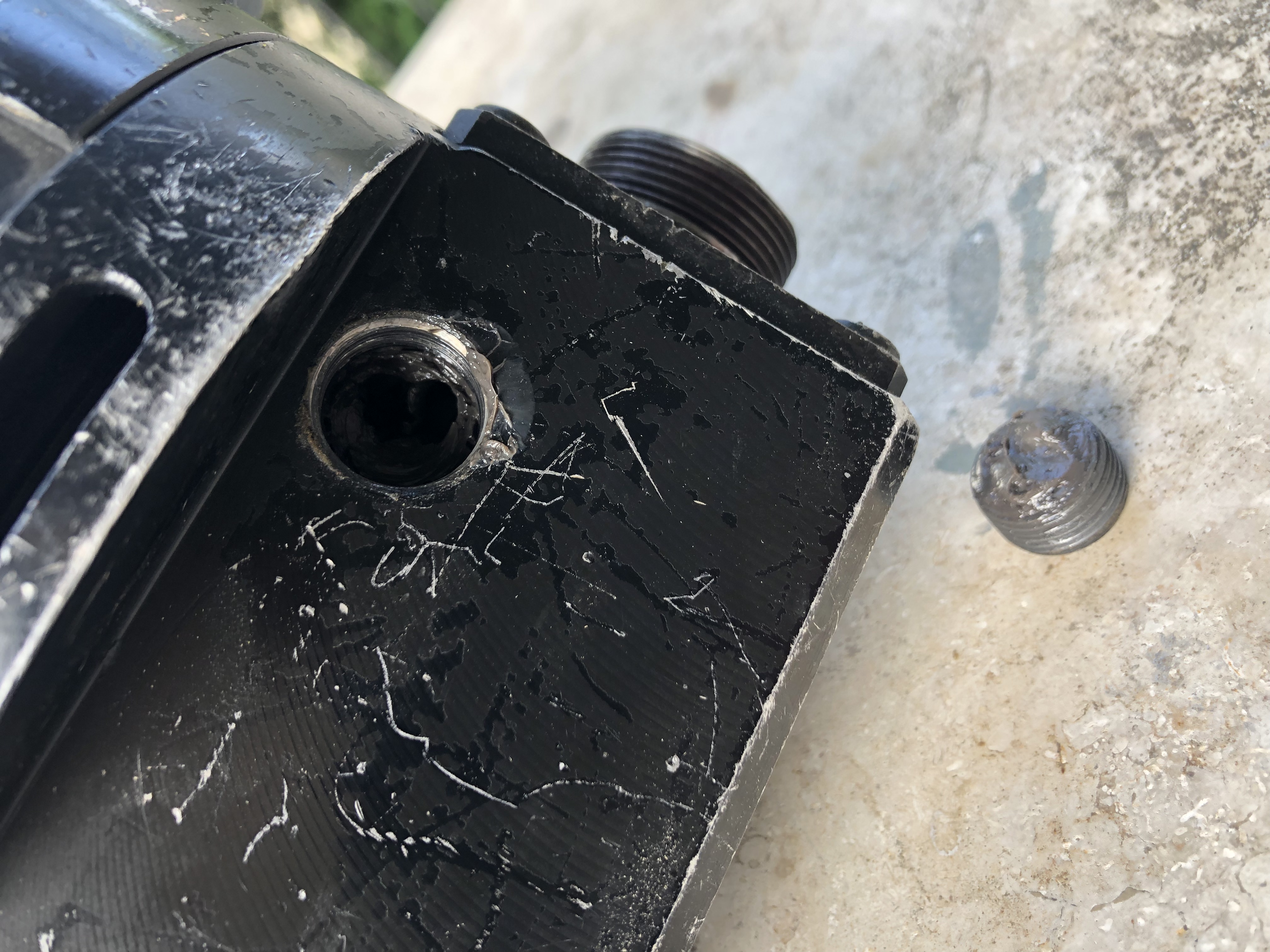

Teraz mam pytanie natury bardziej mechanicznej . Wraz z centum jest agregat kątowy do piłki która chciałbym używać do cięcia płyty na paski po osi X.
Prosiłbym o pomoc w identyfikacji agregatu którego zdjęcia zamieszczam .
Proszę tez o informacje jak sprawdzić czy ten agregat pracuje prawidłowo .mogę powiedzieć ze obraca sie lekko ale wydaje mi sie ze jest delikatny luz wyczuwalny pod palcami przy zmianie kierunku obrotów . Może tak ma być ?
Czym i jak smarować . ?
Na jednym ze zdjęć jest pokazany otwór w którym znajduje sie smar barwy ciemnoszarej . Korek jest na gwincie . Bardzo proszę forumowiczów o pomoc .
Na co jeszcze zwrócić uwagę Przy takim agregacie ?

Te gwinty są do przekładania wskazówki. Co do smaru, to trzeba by było określić kto ro wyprodukował i sprawdzić co zaleca, ale pewnie jakiś lepszy litowy. Nie ma tam żadnego logo przy skali?.
Luz może występować, to ma napędzać narzędzia, a nie precyzyjnie pozycjonować. Jak puścisz wysokie obroty i nie będzie słychać łożysk, ani nie będzie parzyć, to jest ok.

Pięknie dziękuje za odpowiedz . Producent agregatu ten sam jak i maszyny CMS .
Czy rzeczona wskazówka to uchwyt do piłki ? Czy może ten stróżek do mocowania agregatu ?
Dodane 3 minuty 24 sekundy:
Jak patrzyłem na te smary do agregatów go widziałem takie po 200-300 zł za 400g pisało ze do agregatów CNC
I jak go tam wpychać ? Jak sprawdzać czy jest go odpowiednio dużo ?

Producent nie podaje informacji co do smarowania?
Nakładanie to nie problem. Skoro jest dziurka, to można tamtędy go wprowadzić.
Wskazówka, to ten trójkącik, dzięki któremu wiesz o jaki kąt masz obróconą końcówkę. W zależności od sposobu mocowania blokady korpusu może być wygodnie w różnych miejscach.

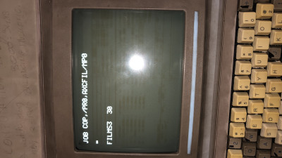

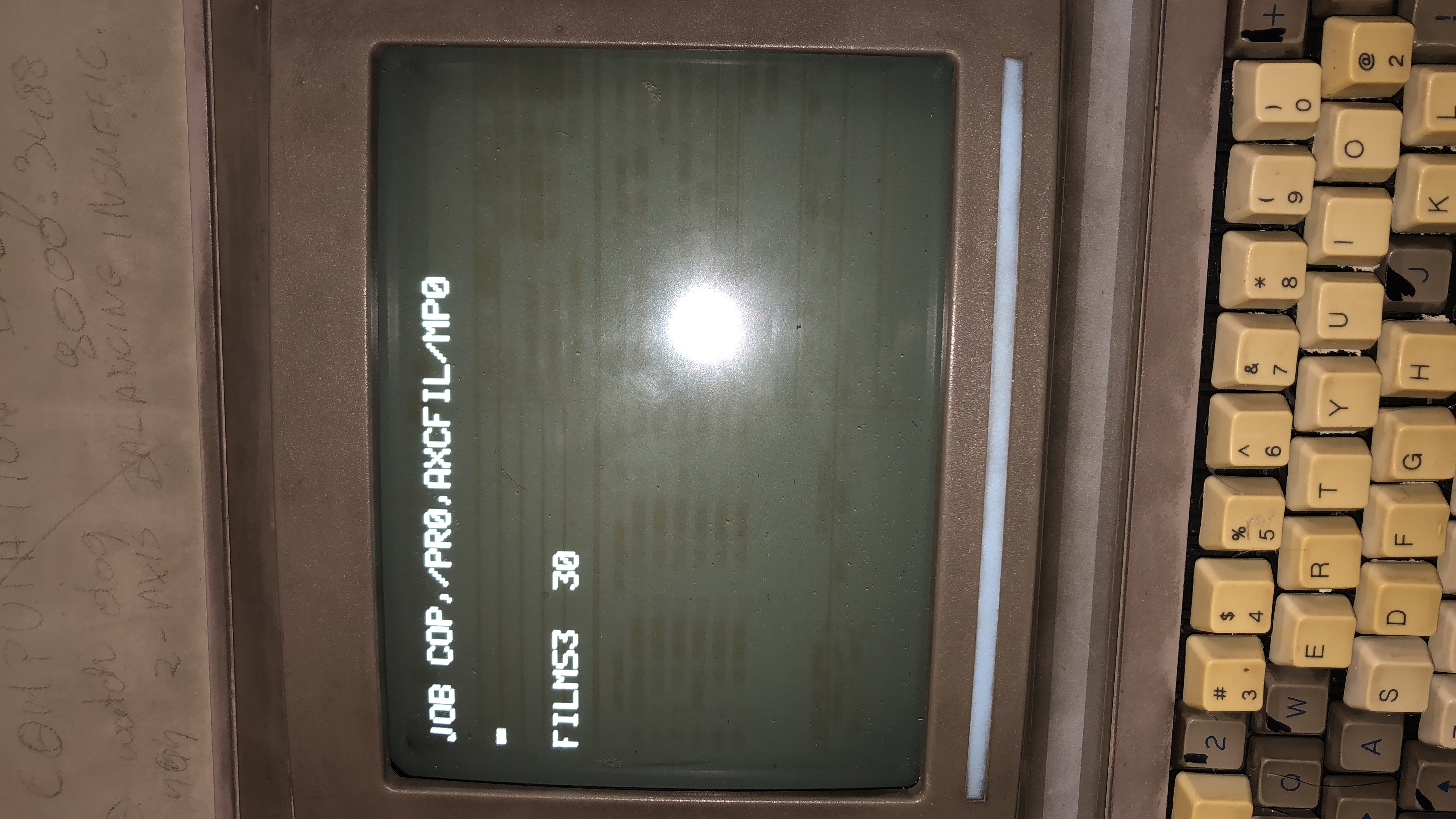

Po tym jak kabel transmituje i moge już wysłać dane z komputera do maszyny . napotykam kolejny problem.
Kiedy wyslam dane maszyna nie odpowiada komunikatem ktorym powinna .
Komunikat akceptacji przyjecia danych (command executed) to wg. procedury FILMS 2 02 a niestety jest FILMS 3 30 taki komunikat.
Czy ktoś wie co ona mowi do mnie ? gdzie ja moge znalezc tłumaczenie tych komunikatow ? ktoś moze wie ?
