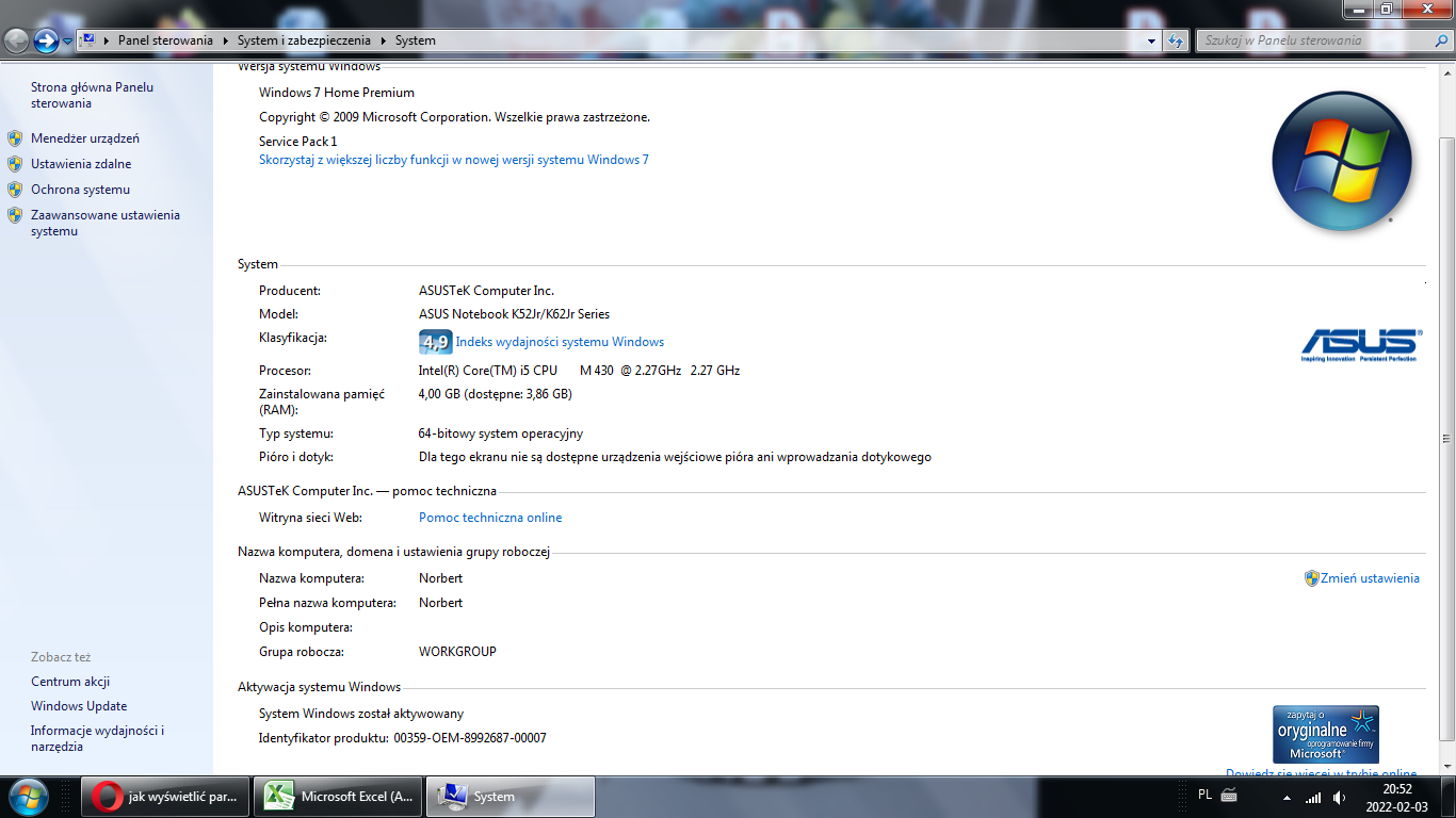

Nie znam się na komputerach praktycznie w ogóle.
Mam starego laptopa o parametrach jak na zdjęciu.
Co warto by w nim w nim zmienić aby polepszyć jego pracę. Jest strasznie wolny, cały czas szumi. Ma 12 lat.
Mowa oczywiście o modyfikacjach wykonanych względnie niskim kosztem - max 500 - 700zł

Pierwsza opcja:
1. Wymienić pasty termoprzewodzące pod radiatorami i przedmuchać z kurzu
2. Włożyć dysk SSD
3. Dołożyć RAM'u chociaż do tych 8Gb
Druga opcja:
kupić jakiegoś poleasingowego Della etc. : )

Do Facebooka i internetu to na 4GB nie za bardzo poszalejesz. Ale jak masz stary dysk talerzowy to wymień na SSD (250-300zł). Laptop dostanie takiego kopa jakbyś nalał do samochodu paliwa rakietowego.
Chyba że problem jest nie w sprzęcie a w starym windowsie.
Dyski są różne, polski Goodram, najlepiej iridium bo to dysk przedłużonej żywotności. A dyski SSD dość szybko się zużywają.
https://www.x-kom.pl/p/387049-dysk-ssd- ... gen-2.html

Na początek sprawdź jaki to model laptopa - nawet jeśli to wynalazek sprzedawny pod marką sieci handlowej/sklepu/lokalnego producenta to na 99% jest oparty na jakimś popularnym szkielecie - pod tą nazwą znajdziesz dodatkowe informacje - np. Instrukcje jak to rozebrać na części tak żeby dało złożyć się z powrotem.
Po drugie - zainstaluj porogram cpu-z, ten program zidentyfikuje co dokładnie jest w laptopie - np. typ pamięci (ddr2, ddr3, taktowanie) - bez tego nie da się powiedzieć jaki dokładnie model kupić (można to wywnioskować z modelu procesora ale po co ryzykować pomyłkę...)

Cały czas szumi bo ma układ chłodzenia zarąbany kurzem i jedzie non-stop na wentylatorze.
Warto rozebrać sprzęt i odkurzyć / umyć układ chłodzenia. Robiłem dokładnie to u siebie
w Dellu po 7 latach. Temperatura pracy spadła o 25-30stC i zrobiło się cicho
Do tego wymień dysk na SSD i nic więcej nie rób. 4GB RAM do normalnej pracy jest wystarczające.
Ew. jak Cię kusi to dodaj pamięci do 8GB, ale moim zdaniem nie zauważysz skoku wydajności.

Masz 64-bitowy, więc na początek dowolny dysk SSD. Później, jak się da dołożyć RAM. Jak się da, bo nie wykluczone, że masz dwie płytki po 2GB i wtedy musiałbyś nie dokładać, ale wymienić, jeśli ci to BIOS obsłuży.
Ale dołożenie tylko dowolnego dysku SSD już da duży zysk.

Mam Trabanta, co powinienem wymienić żeby jeździć 200 km/h ?
Należy wymienić Trabanta.
Jedyna mądra wypowiedź w tym temacie, to ta, żeby wyczyścić z kurzu.
Dysk SSD NIE PRZYŚPIESZA działania programów, przyspiesza tylko ich ładowanie do pamięci. Fajnie jest jak się komputer uruchamia kilka sekund zamiast kilku minut, ale w starych komputerach to jedyna widoczna korzyść. I to też nie zawsze i nie wszędzie.
Podobnie z dołożeniem pamięci. Większość programów jej nie użyje, bo nie potrzebuje.
No chyba że ktoś robi CAD/CAM, grafikę wielkoformatową, czy montaż filmów, ale wtedy używanie dwunastoletniego laptopa jest idiotyzmem samym w sobie.

Planuję zakupić:
Dysk SSD GOODRAM CX400 Gen. 2 256 GB SATA III 2,5"
lub:
Dysk SSD GOODRAM CX400 512 GB SATA III 2,5"
Czy jest sens brać ten większy?
No i oczywiście wymienię pastę termoprzewodząca.
I zobaczę co się będzie działo.

Masz odpowiedź:
A poza tym gościu ma Intel Core i5-430M z dwoma rdzeniami. Na tym procku z dyskiem SSD (właśnie chodzi o zapis-odczyt) może się jeszcze pobawić. Windowsa 11 nie uruchomi, ale dziesiątka powinna nieźle chodzić.
