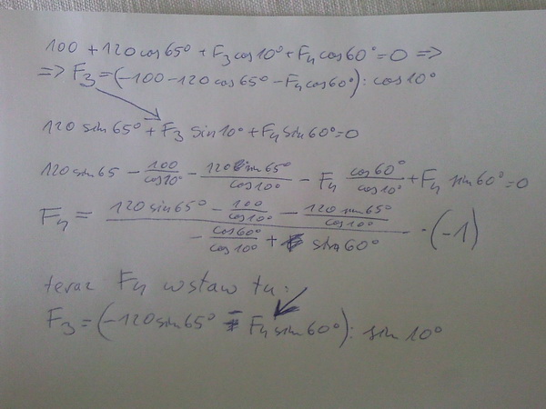

W załączniku. Mam nadzieję, że nie zjadłem żadnego znaczka. Powodzenia

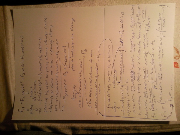

Bardziej krok po kroku
