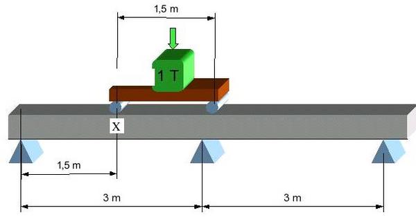

mam problem z obliczeniem wlaściwym ugiecia belki -wychodzą mi kosmiczne wartości
pewnie gdzieś się pomyliłem
do rzeczy :
jest dwuteownik hutniczy zwykły 100 podparty co 3 metry
po tym torze porusza się wózek z obciążeniem granicznym 1 tony
chodzi mi o ugięcie dwuteownika w miejscu zaznaczonym X czyli jeśli koło wózka znajdzie się w tym miejscu
bo jeśli dobrze kumam to w takim układzie wózka obciążenie będzie najwieksze
jest tu kilku mądrych ludzi dla których obliczenie ugięcia nie będzie problemem
wydaje mi się że dwuteownik 100 w zupełności wystarczy w takim zestawieniu ale dziś nawiedził mnie jeden inżynier i mnie wyśmiał twierdząc że ugięcie bedzie na granicy złamania - nie chciał powiedzieć nic więcej a tylko się śmiał pod nosem tuman jeden :evil:
jeśli miał rację to porażka jeśli nie to ja się pośmieję z niego
dla wyjaśnienia to ma być wózek do transportu palet z których kazda waży mniej wiecej 700-800 kg ale i 1 T z samochodu na rampę wyładowczą -odległość około 6 mb nie ma mozliwości podjazdu pod samą rampę -niestety a zrobienie podajnika rolkowego mija się z celem
czyli dwie szyny i wózek
pomożecie ?

a co Ci nie wychodzi?
bo wstępnie - przynajmniej teoretycznie wychodzi mi ok..
tj ugięcie rzeczywiście jest trochę duże i ja bym to wzmocnił ale wytrzymałościowo powinno wytrzymać
oblicz 1.xls
(13.5 KiB) Pobrany 1278 razy

Post napisał: numerek » 25 lut 2008, 22:38
upadły_mnich pisze:a co Ci nie wychodzi?
nie chcę teraz z pamięci cytować bo to dosyć istotne wartości a nie mam ich w domu
obliczenia robiłem w pracy po wizycie tego inżyniera
byłem nieco zdenerwowany i zwątpiłem w moje obliczenia :)
jutro wezmę je z pracy i wkleje

Post napisał: upadły_mnich » 25 lut 2008, 22:47
załączyłem plik możesz przejrzeć
podobnie wychodziło mi dla przykładu dokładnie jak na Twoim schemacie.
jeśli i ja się nie pomyliłem to tak jak mówie...gdyby to było zadanie w szkole to jest ok..
w praktyce troszkę bałbym się tego ugięcia ze wzgledów czysto praktycznych

Post napisał: numerek » 27 lut 2008, 00:22
więc tak pierwsze wyliczenia pokazały że ugięcie nie powinno przekroczyć 6 mm
siła rozkładana na 2 belki
potem jak zacząłem kombinować to wyszło że 15 mm
to i tak wszystko mało ,
nie liczyłem siły dla złamania belki ale tak pi razy drzwi to ugięcie wyniosłoby sporo ponad 50 mm aby odkształcić belkę
no nic trzeba robić swoje -jak będzie za duże ugięcie dam zastrzały i tyle -to nie jest jakaś szczególnie ważna konstrukcja aby się tym przejmować

Cholera zainteresował mnie temat ale coś te obliczenia nie są w porządku....
Załączam plik z obliczeń z programu belka specbudu...
Wartość J zaczerpnięta z pliku kolegi... Chodzi o samą wartość
