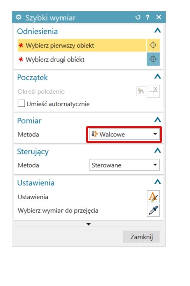

Czy moze mi ktos powiedziec dlaczego kiedy wymiaruje srednice na przekroju, UG NX 1855 nie pokazuje mi "ø". Musze to robic recznie I bardzo mnie to wkr.
Czy ja cos robie zle czy….?

Wybierz wymiar walcowy.

Dzieki,
Tak myslalem ze to bedzie proste

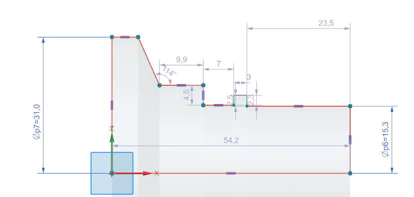

Obrazek a jak zrobić żeby po obrocie była średnica 31 a nie promień 31. W SW było to proste, łąpało sie krawędź i oś, przeciągało, wpisywało 31 i po obocie było fi31 a tu jest fi 62. Niby dałem "szybki wymiar-walcowe" ale nic to nie zmieniło. co robię żle ?

W szkicu wymiar 15,3 odchacz jako odniesienia, zamiast wymiaru 31 wpisz 15,5. Ogólne zasady modelowania w Nx i innych modelerach będą podobne, konkretne szczegóły związane z "filozofią" obsługi będą inne. Jeśli obrócisz konkretny profil w okół konkretnej, wskazanej osi, to dostaniesz konkretną bryłę obrotową. Ogólnie "parametryzacja" w twoim konkretnym przypadku jest zawarta w szkicu, tam zmieniając odległość profilu od osi zmieniasz model (bryłę obrotową) Czy twój wymiar oznaczysz jako liniowy czy walcowy w szkicu to nie ma tu znaczenia.
