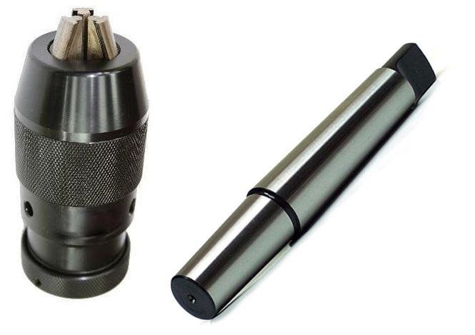

Podejrzewałem to wcześniej ale dziś dopiero sprawdziłem.
Uchwyt na B22-MK3 Obrazek
Przy dokręcaniu widać że koniuszek wiertła wodzi na boki. Też w zależności od średnicy wiertła jedno wchodzi w materiał dobrze np 6mm a już 10-14mm szlifuje bokiem otwór.
Da się to jakość poprawić czy trzeba ten uchwyt wymienić?

A z każdym nabiciem jest tak samo czy inaczej? W WS-15 zauważyłem, że można nabić dobrze i bicie jest minimalne, a można nabić źle, dlatego jak jest dobrze nabite to nie ruszam, może stożek jest trochę wyrobiony? Nie odkręcaj wiertła i spróbuj nabić kilka razy.
Ja kupiłem drogi uchwyt do wiertarki, bo to był Bison, ten najdroższy model, coś koło 3 stów kosztował. Ma hartowane szczęki i można go kluczem hakowym dokręcać (ta tańsza wersja nie ma miejsca na klucz hakowy).
Minus jest taki, że się odgniata na wiertłach, no ale z drugiej strony lepiej, żeby się wiertła zużywały niż uchwyt.

Jeżeli 10 harata po 6 to nic to nie pomorze... przed 6 był nakiełek.
Ale tak czy siak co zrobić przy 70mm? Najpierw szło dobrze ale potem je obróciło razem z uchwytem w gnieździe konika.
I zaczęło szorować po materiale nierówno....
Hmmm znalazłem firmę...
Oferujemy nowy profesjonalny samozaciskowy uchwyt wiertarski na stożek B22 5-20mm firmy "KEYLESS" Drill Chuck w komplecie z trzpieniem Morse'a bez płetwy 3/B22 z gwintem wewnętrznym M12, w miejscu zamiast płetwy.

Za mień na uchyt tulejkowy i zapomnij o problemach których nie powinno być. Albo kup uchwyt "precyzyjny" (prawdziwy).

Jedna ze szczęk krzywo chodzi i temu nie chwyta.
Jak to rozebrać?

Ja tez kupiłem to chińskie gów... zachwalane przez niektórych i po kilku uzyciach poszedł na złom. Zabierak szczęk składa się z dwóch elementów które są ze soba zaklepane a wykonane to jest z jakiegoś znalu...
Kup jakiegoś bisona 16mm a do większych wiertel uchwyt pod ER. Bison ma uchwyt 22mn ale kosztuje krocie

A konik centrycznie ustawiony?

Uchwyt leży na biurku. W włożeniu wiertła widać że odstaje od osi.

Zdejmij pierścień który zamocowany jest na jednej srubie bez łba tuż przy stozku. Pod spodem masz kulki oporowe. Później uchwyt rozkręc na srodku i wyciągnie szczęki z zabierakiem. Zrób zdjęcie zabieraka wewnątrz ale pewnie to ten sam kit.
