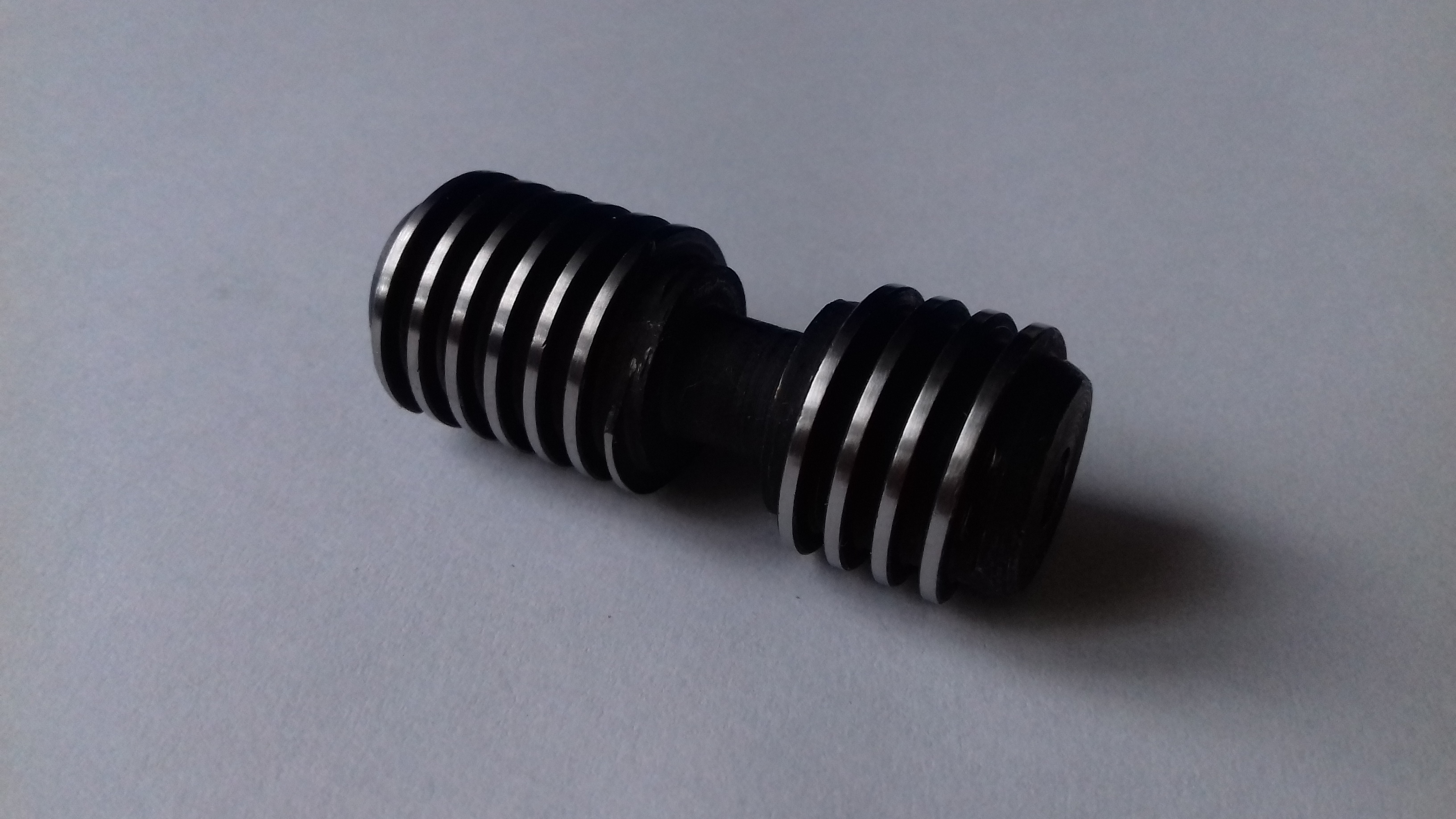

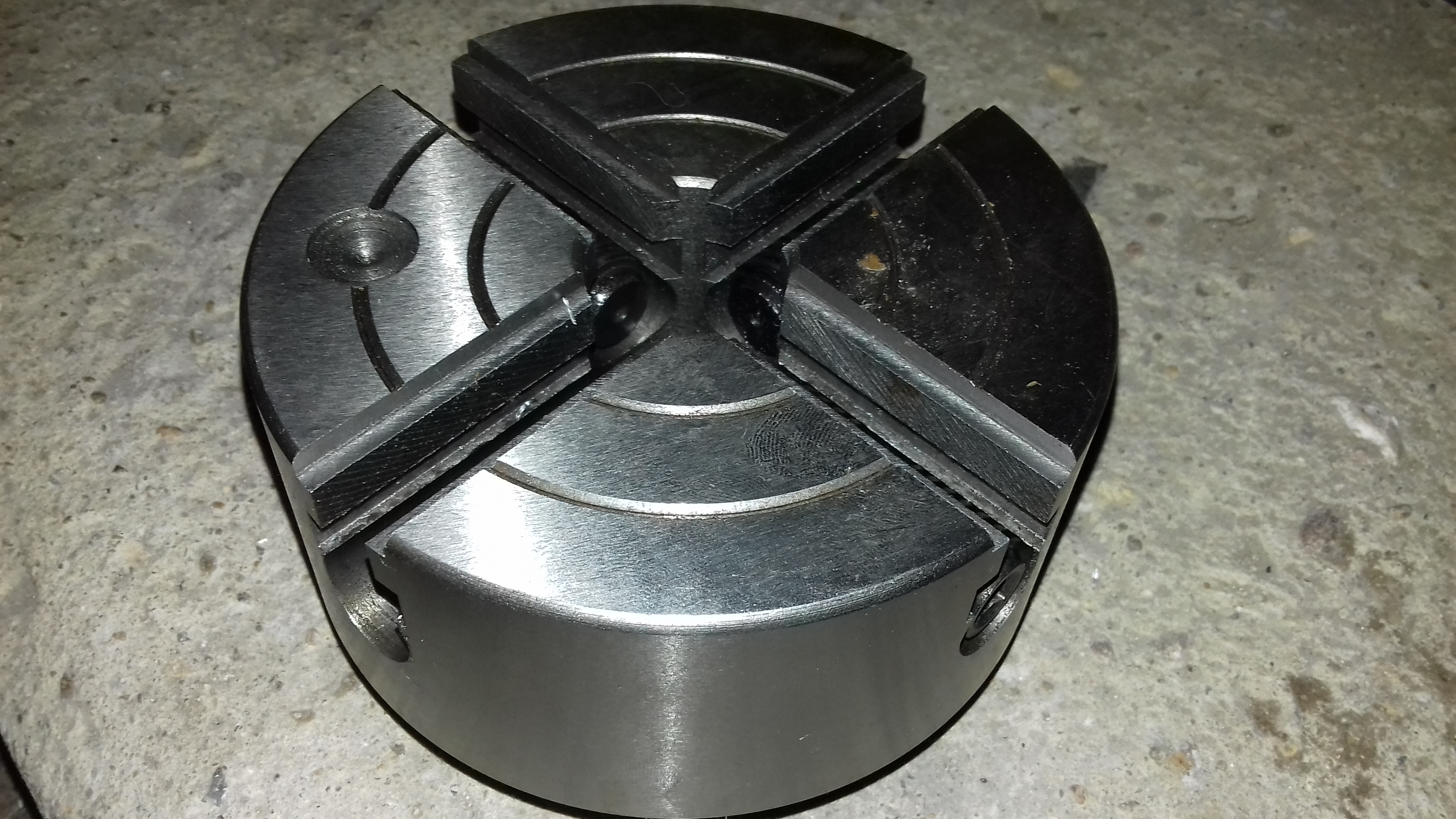

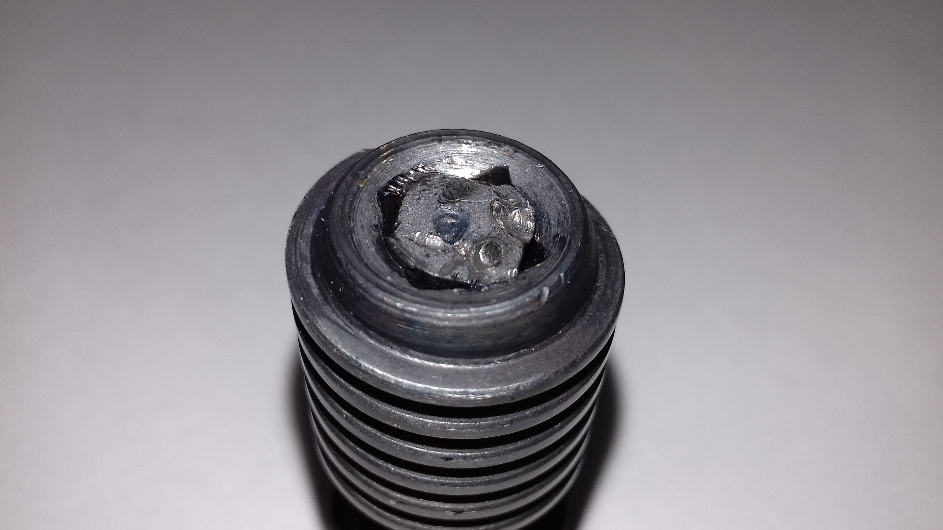

dopadł minie wyjątkowy pech i złamałem klucz uchwytu. Końcówka została w "orzechu?". Nie ma szansy na rozwiercenie, wybicie czy inne siłowe usunięcie.
Pytanie, czy ktoś z Was spotkał się z możliwością dokupienia takiego "orzecha" do uchwytu 4 szczękowego niezależnego Ø125mm - made in china?
Myślałem o kupieniu śruby trapezowej i dorobieniu sobie we własnym zakresie, ale gwint to 18x3 LEWY, do tego wygląda mi na prostokątny a nie trapezowy.
Może ktoś podejmie się dorobienia surówki tj. śruby 18x3 L, np. 5 szt?
Uchwyt:
Orzech:

Czemu nie ma szansy na rozwiercenie? Klucz był utwardzany?
adam Fx
Posty: 5580
Lokalizacja: Gliwice
Post napisał: adam Fx » 24 wrz 2017, 15:43
splanuj na tokarce i wiertłem widiowym przeostrzonym albo specjalnym http://www.artjack.usk.waw.pl/index.php ... anowe-artu
śeśli faktycznie jest takie tawarde
albo wyślij mi to wyjmę
pitaszek
Posty: 25
Rejestracja: 16 mar 2012, 17:13
Lokalizacja: Wrocław
Post napisał: pitaszek » 24 wrz 2017, 15:47

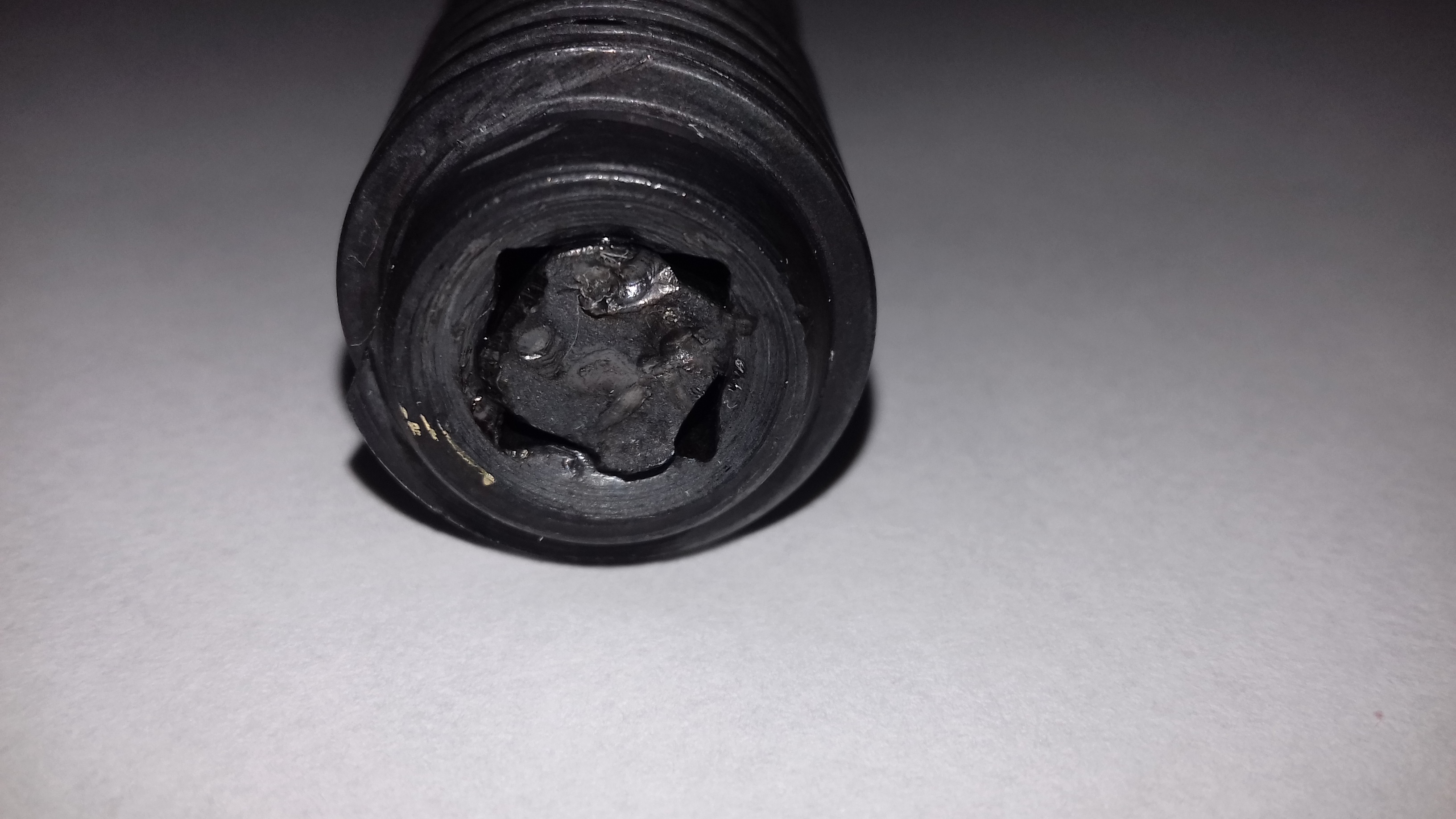

Klucz pękł jak szkło. Próbowałem rozwiercać (chciałem wkręcić wykrętak) - nawet nie zarysowałem. Za to punktak zrobiony z końcówki wtryskiwacza - cholernie twardy - ukruszył się. Nagrzewałem, próbowałem przewiercić się od tyłu (chciałem wybić). Sama śruba też twarda, dowierciłem się do połowy. Wrażenie jak bym wiercił w szkle...

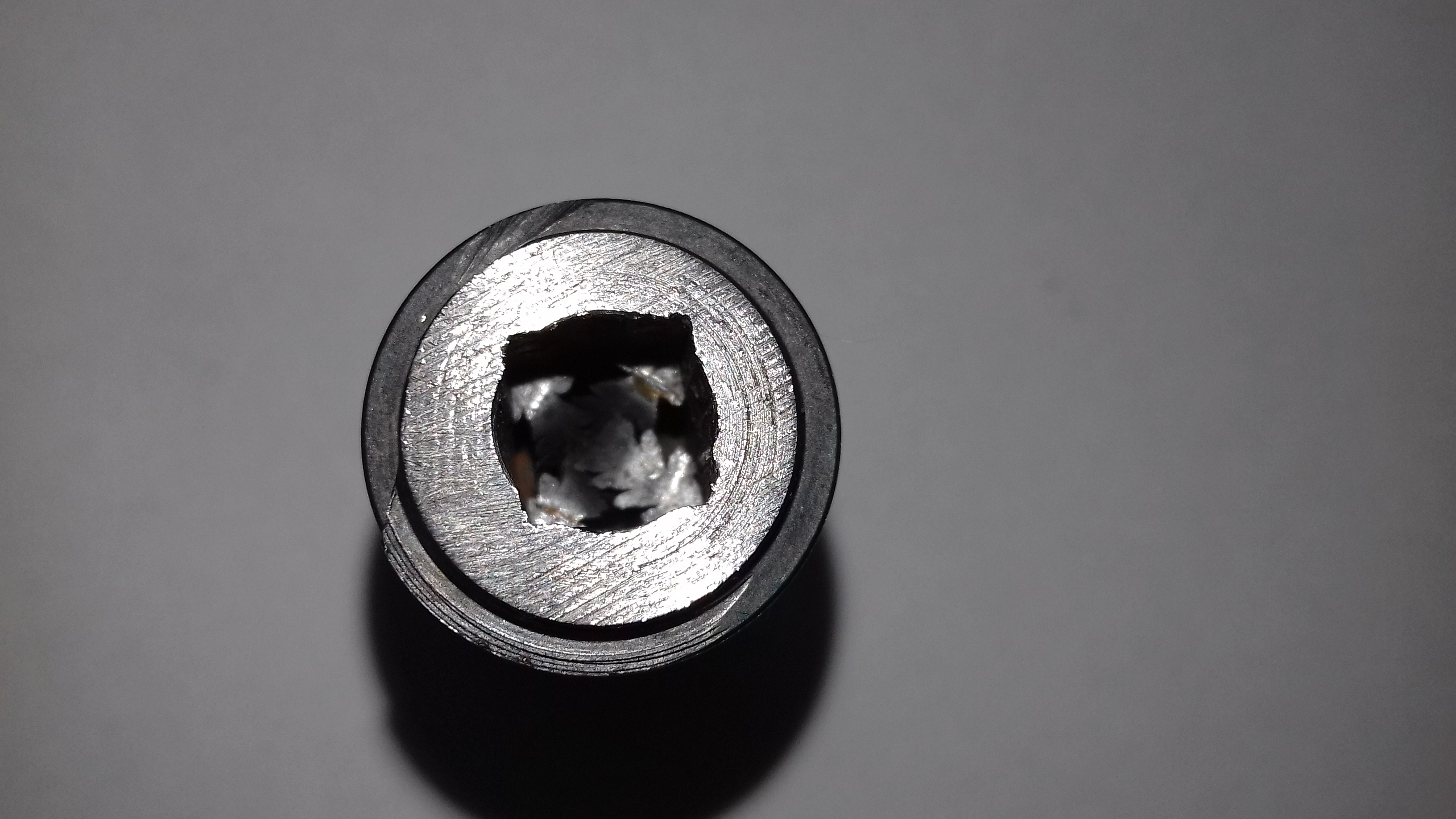

adam Fx pisze:splanuj na tokarce ...
I to był klucz do sukcesu!
Dzięki adam Fx!!!
Ale pozostał jeszcze jeden szkopuł. Mianowicie otwór już nie jest kwadratem... (chyba nigdy nie był)
Jakieś pomysły? Może wspawać sześciokątne łby śrub?

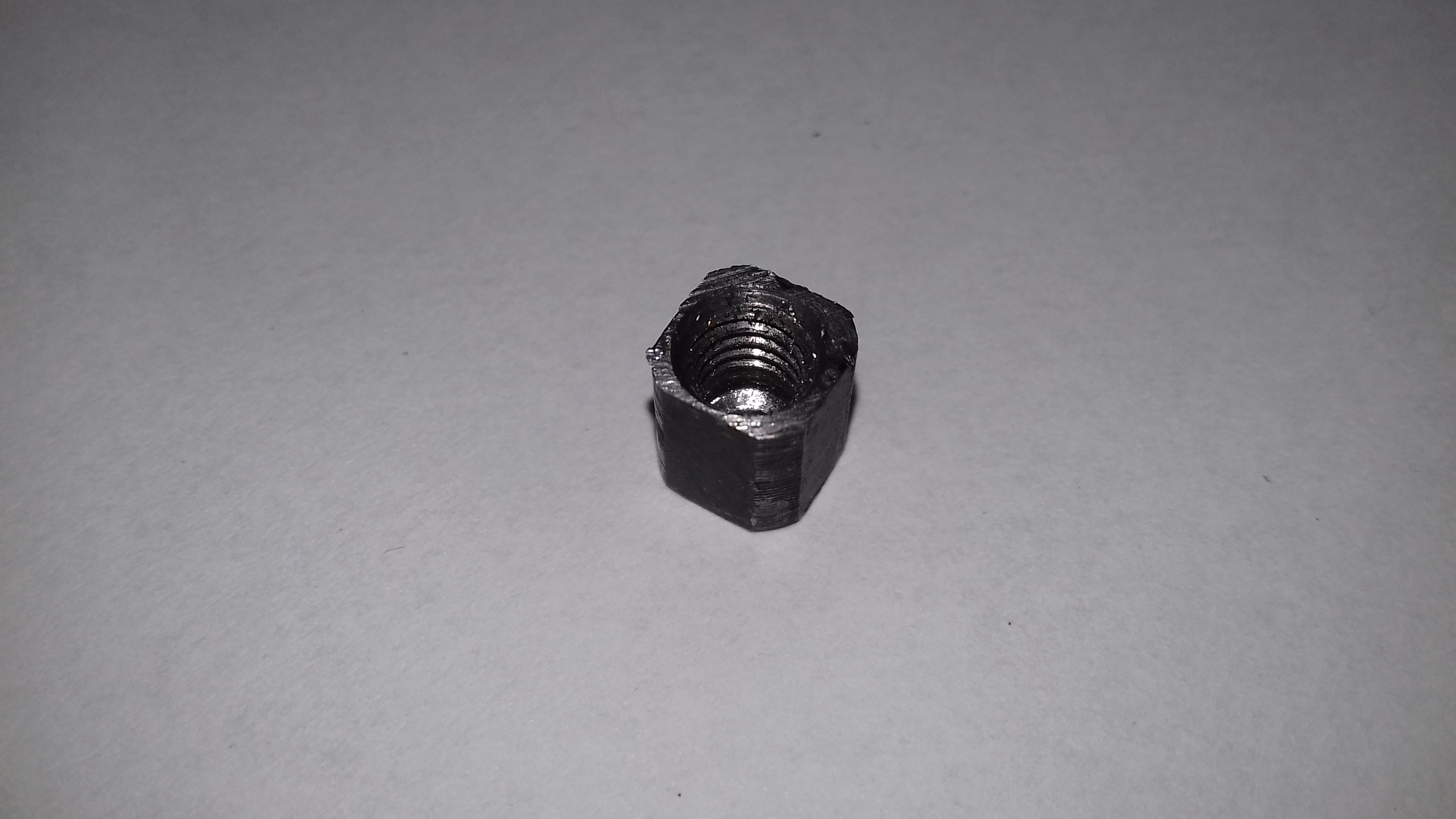

Urwany kawałek klucza. Otwór nagwintowałem i użyłem młotka bezwładnościowego.
