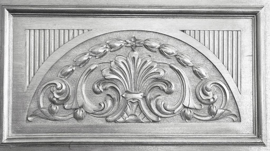

Czy ktoś z Państwa forumowiczów ma doświadczenie w pracy z programem ucancam i byłby w stanie swoim doświadczeniem się podzielić.
Posiadam w firmie od niedawna frezarkę serona 1325, do której sprzedawca dołączył właśnie ucancama. Słyszałem, że są lepsze programy do tego celu ale ja jestem powiedzmy skazany na ten i tego sie uczę.
Proste rzeczy wykonuje bez problemu ale nie potrafię wykonywać obiektów 3D. Konkretnie chodzi mi o rzeżbienia takie jak np na starych meblach. Motywy kwiatowe, liście, esy floresy itp.
Czy jest ktoś kto mógłby mi pomóc?

Niestety, ale w tym programie nie wykonasz modelu 3D.
Owszem, można wygenerować obróbkę i wyfrezować model 3D, ale musi to być model, relief (albo odpowiednio spreparowana bitmapa) zaimportowany z zewnątrz i dopiero wtedy jest możliwość przypisania do niego obróbki w Ucancam.
Natomiast od podstaw modelu 3D w Ucancam nie zrobisz.
Wiem co piszę bo miałem i mam do czynienia z tym oprogramowaniem.

Zależy mi na wykonywaniu takich zdobień jak na załączonym obrazku.
Czy jest możliwe wykonanie ich za pomocą ucancam. Nie wiem czy dobrze to nazywam 3D ? Obrazek

Wydaje mi się, że już odpowiedziałem na to pytanie, ale spróbuję to inaczej ująć.
Mam wrażenie, że nie za bardzo odróżniasz obróbkę od modelu.
Otóż model 3D, to inaczej bryła 3D stworzona za pomocą jakiegoś modellera do tworzenia obiektów 3D.
Model/bryła/obiekt 3D może być zapisany do postaci pliku np. STL, OBJ, 3DA, IGS i wielu wielu innych.
Taki plik ładujemy do CAM-a (tu rzeczony Ucancam) i przypisujemy do niego obróbkę, czyli frezowanie.
Popatrz tu -->
Jednak jako że masz maszynę 3-osiową, to pełnego modelu 3D na niej i tak nie obrobisz.
Obrobisz model 2.5D, czyli np. takie coś jak na tym zdjęciu które zamieściłeś, ale najpierw musisz taki model stworzyć sobie sam, albo zaimportować już gotowy (jeśli oczywiście takowy gdzieś istnieje).
Powtórzę zatem, że obróbkę dla zaimportowanego modelu w Ucancam wykonasz, ale modelu od podstaw w nim nie stworzysz.
Do takich rzeczy jak na zdjęciu, idealnie nadaje się program Artcam albo Vectric Aspire.
Obydwa programy właśnie do tego zostały stworzone.
Można w nich od podstaw wymodelować obiekt 3D/2.5D, przypisać do niego obróbki, a na końcu wyeksportować do pliku jako gotowy do wykonania G-Code, czyli Ucancam w tym przypadku do niczego nie będzie potrzebny.
Po prostu gotowy plik przesyłasz prosto na maszynę (sprawdzone wielokrotnie).

Masz rację ale do pewnego stopnia :) . Niezgodzę się, że na maszynie 3 osiowej nie zrobisz pełnej rzeźby, zrobisz musisz tylko wypuścić G-kod z indeksowaniem i obracać materiał, W większości wystarczy obróbka 4 stronna. Ucancam umożliwia wczytywanie modeli 3D z których robi bitmapę tak jak programy np. Aspire, Artcam i kilka innych, lecz taka możliwość jest w wersji pełnej a znając życie Pan dostał wersję podstawową i do niej nie wczyta się obiektu 3D tylko odpowiednio przygotowaną bitmapę ( mapę wysokości/displacementmap). Za W Chinach ten program w wersji pełnej można było kupić (pełną wersję) za 2000 zł nie wiem jak teraz. Mogę też dodać, że program bije na głowę dużo, dużo droższych programów tego typu radząc sobie z plikami, przy których inne nie dają rady. Załączam plik stworzony na Ucancam. Obrazek

Na tym programie nie, zapomocą innych takich jak Zbrush czy Rhino już tak (Ale musisz umieć robić takie rzeczy, samo się nie zrobi. Czasami jest to kilka godzin a czasami kilka dni a nawet miesięcy.). Jeden i drugi program to koszt kilku tysięcy złotych. Jak już wykonasz na jednym z nich takie lub podobne zdobienia, możesz wrzucić do Ucancama i wypuścić g-kody na maszynę cnc. Na dołączonych zdjęciach pokazuje jak odpowiednimi frezami z rysunku wektorowego zrobiłem coś w stylu rzeźbień bo też tak można :) Obrazek . Obrazek Obrazek Obrazek Obrazek Obrazek Obrazek
