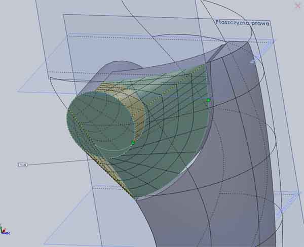

Jak stworzyć profil na płaszczyźnie krzywej, który potem mógłbym zastosować do wyciągnięcia po profilach ? Rysowałem szkic kształtu na płaszczyźnie oddalonej od tej krzywizny, następnie robiłem rzut danego szkicu na ścianę chcąc uzyskać pożądany obszar, jednak rzutu tego nie mogę zaznaczyć podczas operacji "wyciągnij po profilach" ... Potem dokonywałem wyciągnięcie wycięcia, żeby uzyskać profil na tej płaszczyźnie, następnie tworzyłem pożądane wyciągnięcie po profilach, jednak nie mogę usunąć operacji wycięcia, bo zmażę się wszystko... Proszę o wyrozumiałość , jestem początkujący ...

Napisz jaką masz wersję SW. Najlepiej zrób jakiegoś screena to może więcej osób będzie w stanie Ci pomóc, łatwiej będzie wyobrazić sobie sytuację :) Z tego co mi wiadomo szkicu nie utworzysz na powierzchni nieplanarnej. Ale może słabo znam solida bo tez jestem początkującym:)

tak więc ... Solidworks'a mam 2010 64x edition i oto załączam screenshota z problemem ... chodzi mi o ten profil który uzyskuje przez cięcie, ale tego cięcia nie chce, a gdy go usuwam, to usuwa się wszystko, bo jedna rzecz się opiera na drugiej ..

podeślij mi plik, albo wrzuć tu na forum. Spróbuję coś wykombinować. Wydaje mi się że cięcie będzie musiało zostać :) Jest tak jak mówisz. jedna rzecz opiera się na drugiej, profil który powstał po wycięciu będzie mógł być użyty tylko jeśli jest dostępne to wycięcie. Ale zamieszałem :)

Spróbuje po prostu skopiować kształt przed wycięciem, oryginał wytnę tworząc profil, duplikat nałożę idealnie tak że wypełni szczeliny ...
