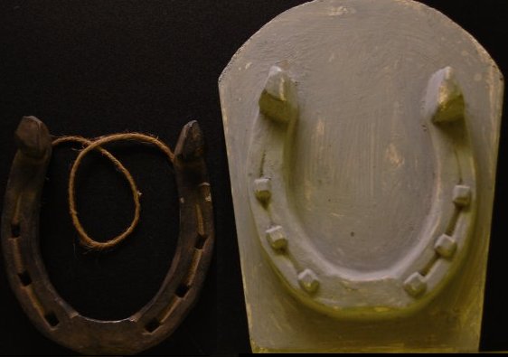

Podobnie jak klej kostny jest to prastary materiał do odbijania kształtów. Stosowany
przez sztukatorów. W książce wyczytałem, że konserwowano je ałunem. Stężona sty-
gnie w temperaturze pokojowej. Może posłużyć do odtwarzania detali architektonicz-
nych. Na kilka odlewów. Chcąc pójść na skróty użyłem jej raz, do odbicia podkowy.
- Załączniki
- prostsze od modelowania analogowego czy 3D
- odbitka żelatyną.jpg (29.63 KiB) Przejrzano 2707 razy

Dzięki za informację. Ja używam silikonu na formy wykorzystywane dużą ilość razy. Odlewy głównie z gipsu, czasem z "betonu żywicznego" Z ciekawości wypróbuję przy najbliższej okazji żelatynę. Możliwe że technika żelatynowa będzie pomocna przy opracowywaniu pierwowzoru. Ałunu akurat nie mam, natomiast do garbowania żelatyny osobiście używam formaliny. Garbowałem dotychczas tylko wysuszone powłoki żelatynowe. Ciekawe jak ten zabieg wpłynie na galaretkę. Pewnie w końcu wyschnie i pomarszczy się jak mumia. Zagarbowana żelatyna nie boi się już wody, także ciepłej. Trzeba używać rękawic gumowych i okularów ochronnych bo naprawdę jest to silny garbnik. Na dodatek ma okrutnie drażniący drogi oddechowe zapach.
