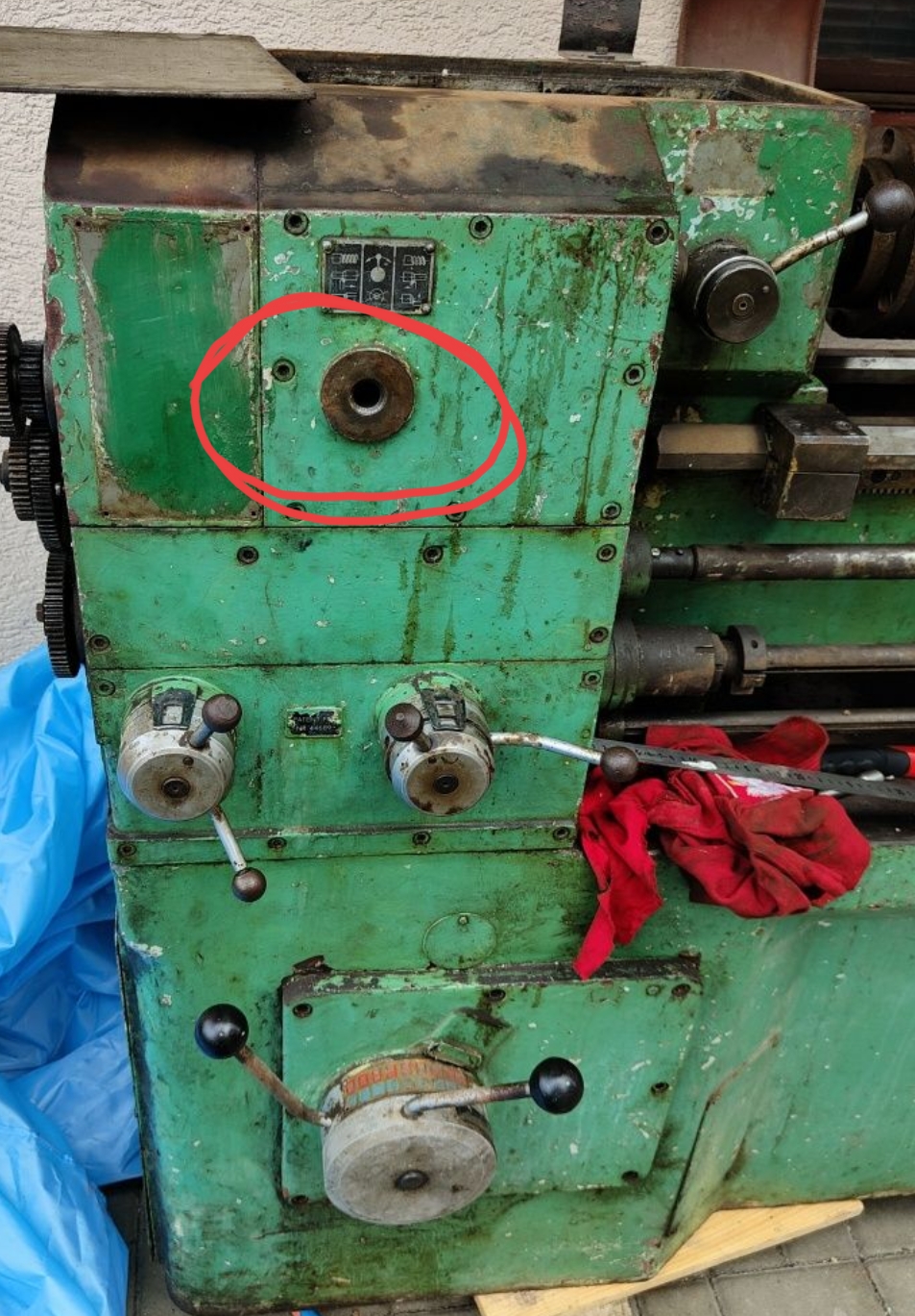

Post napisał: Monomax » 01 lis 2023, 13:21
Poszukuję do kupienia dźwigni jak w tytule razem z tym co jest po drugiej stronie(to co przełącza zębatkę nawrotnicy)
W DTR dźwignia jest pod numerem 30

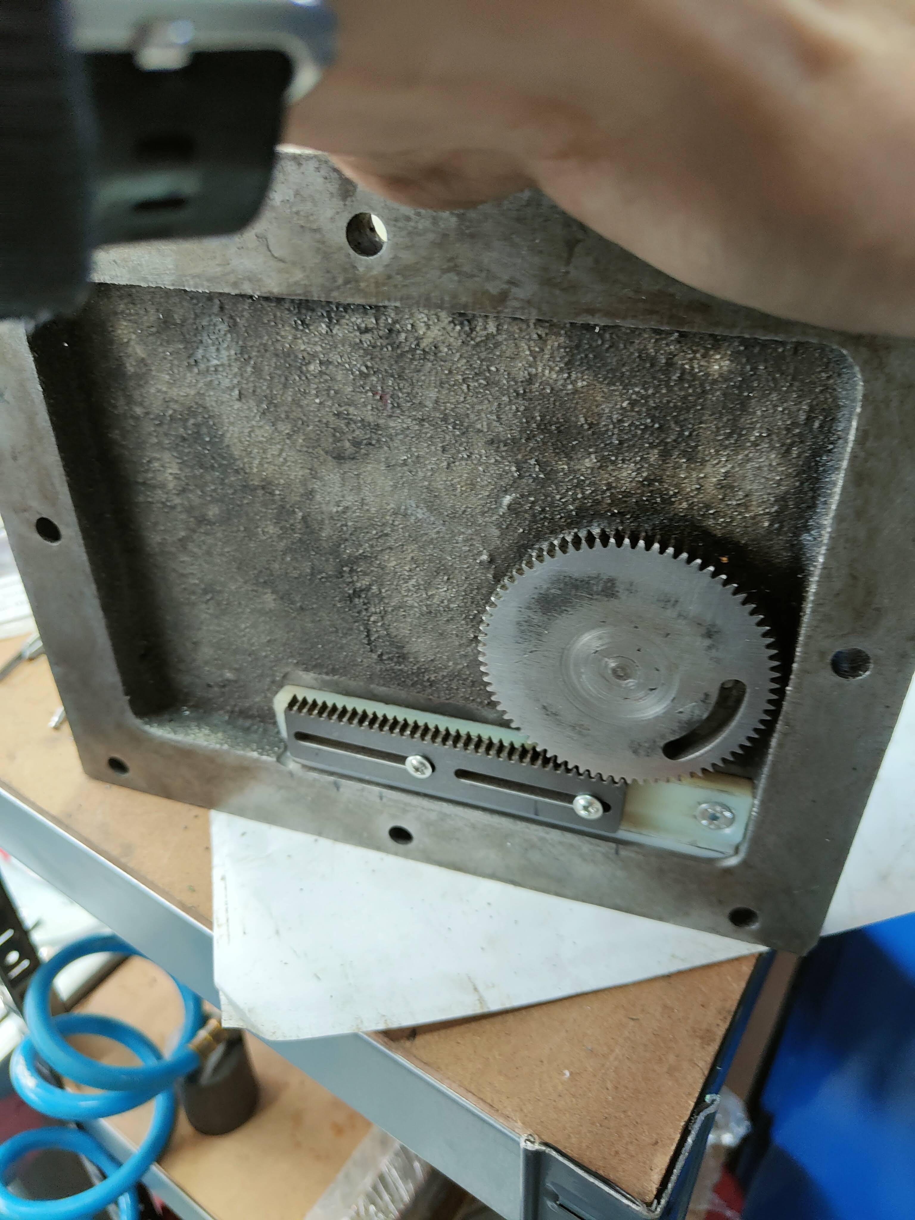

Ewentualnie jakby ktoś miał zdjęcia tego mechanizmu co przełącza nawrotnicę - byłbym bardzo wdzięczny. Obrazek
pavyan
Posty: 809
Re: Tum 25A Dźwignia do sterowania nawrotnicy posuwów
Post napisał: pavyan » 01 lis 2023, 23:41
W tym temacie, post #11 masz kilka zdjęć tego miejsca od wewnątrz - niestety, niewiele widać.
tum-25a-kilka-pytan-t105952-10.html#p729272
Być może gdzieś na Forum są inne fotki, musisz poszukać.

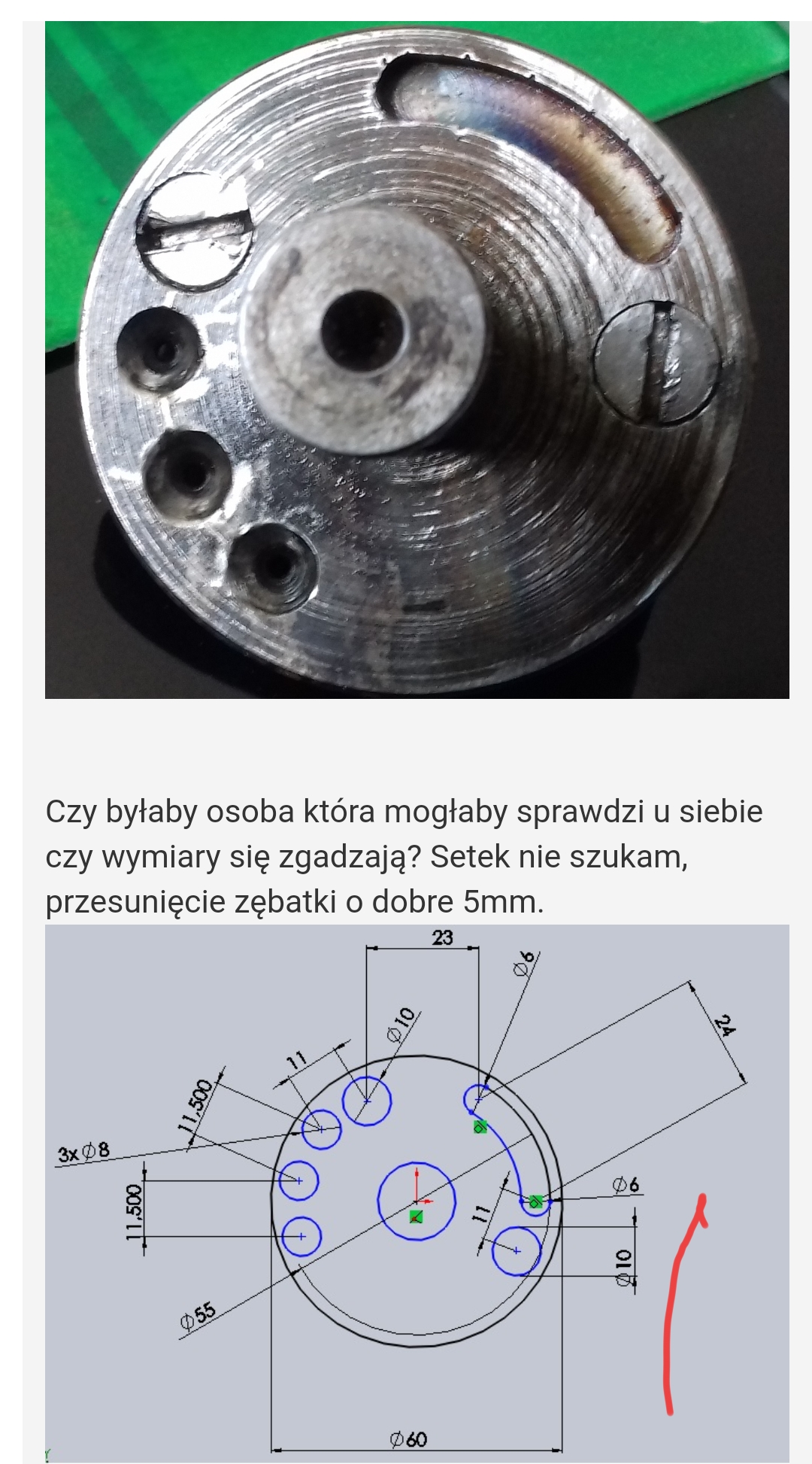

Dotychczas znalazłem tylko zdjęcie części tej wajchy ale dalej nie wiem jak wygląda ten cały mechanizm
Dodane 1 minuta 10 sekundy:
W tym poście skąd jest to zdjęcie autor nie dostał odpowiedzi
Post napisał: W.B » 29 lis 2023, 12:33
Jak będę miał dzisiaj chwilę to zrzucę górna pokrywę i spróbuje porobić zdjęcia. Jakbym zapomniał pisz na PW.

arkadiusz525
Posty: 68
Rejestracja: 13 cze 2012, 12:13
Post napisał: arkadiusz525 » 15 sty 2024, 15:29
Tak to wygląda. Kawał dżwigni;p

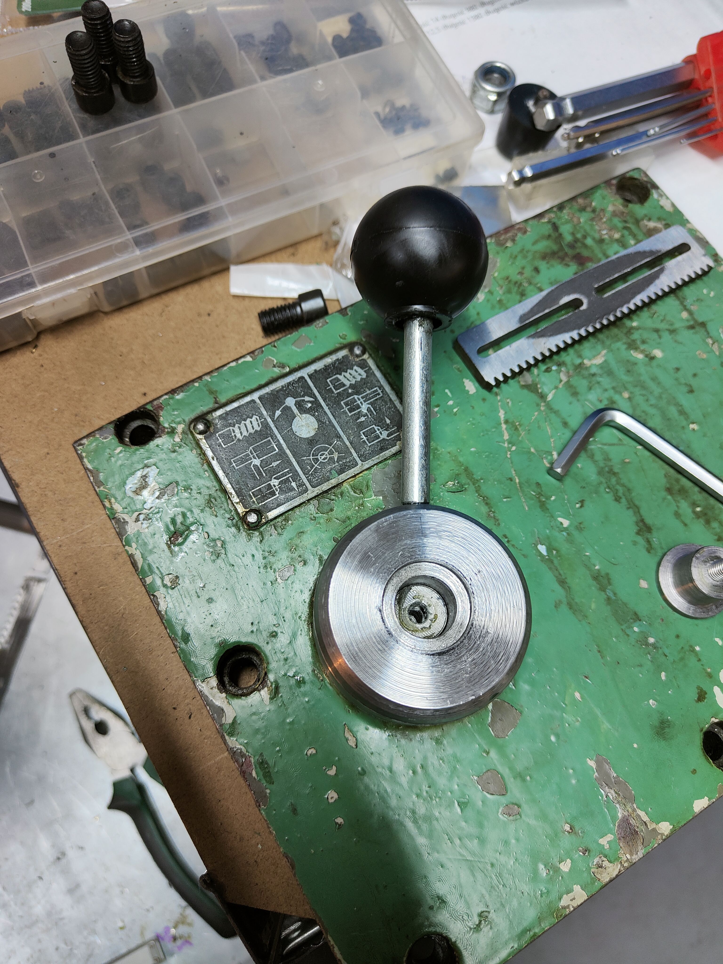

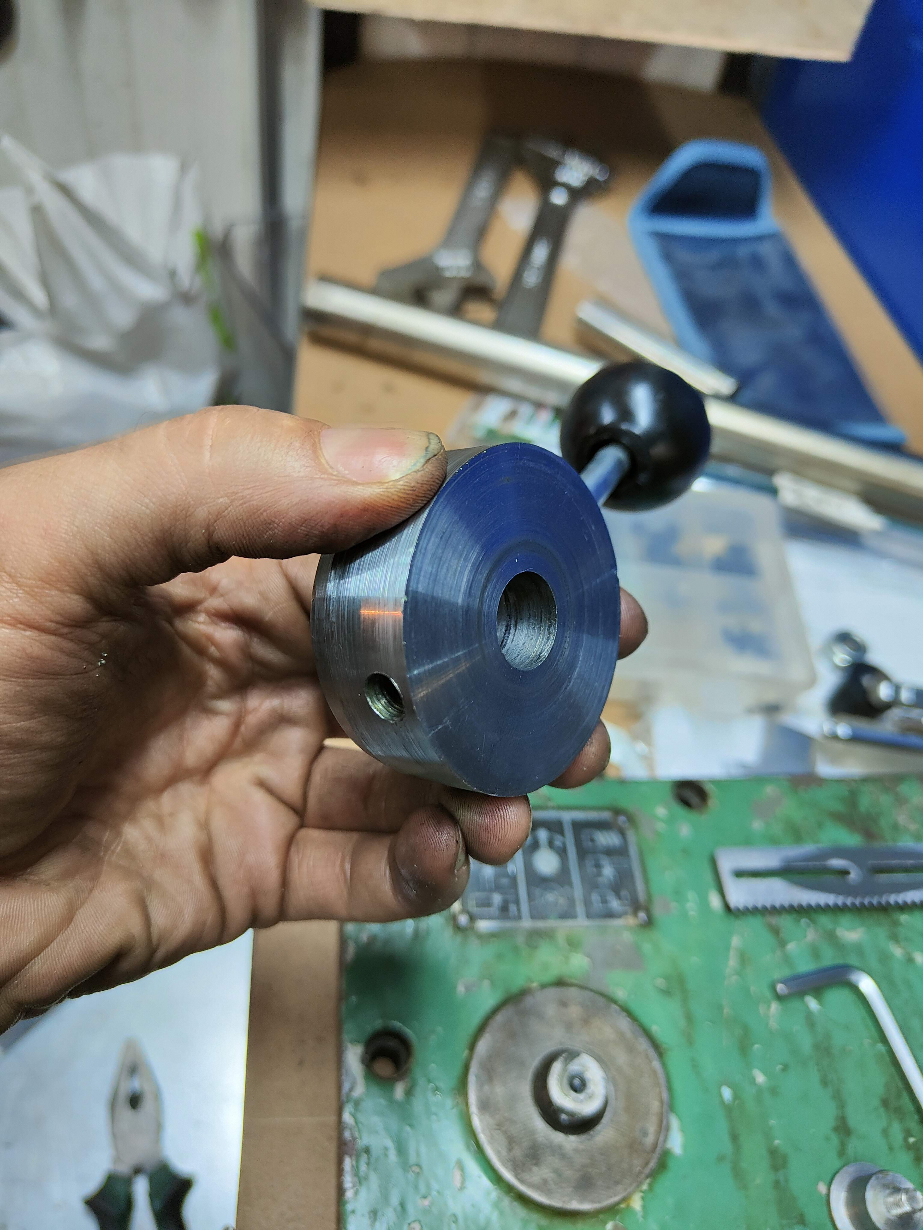

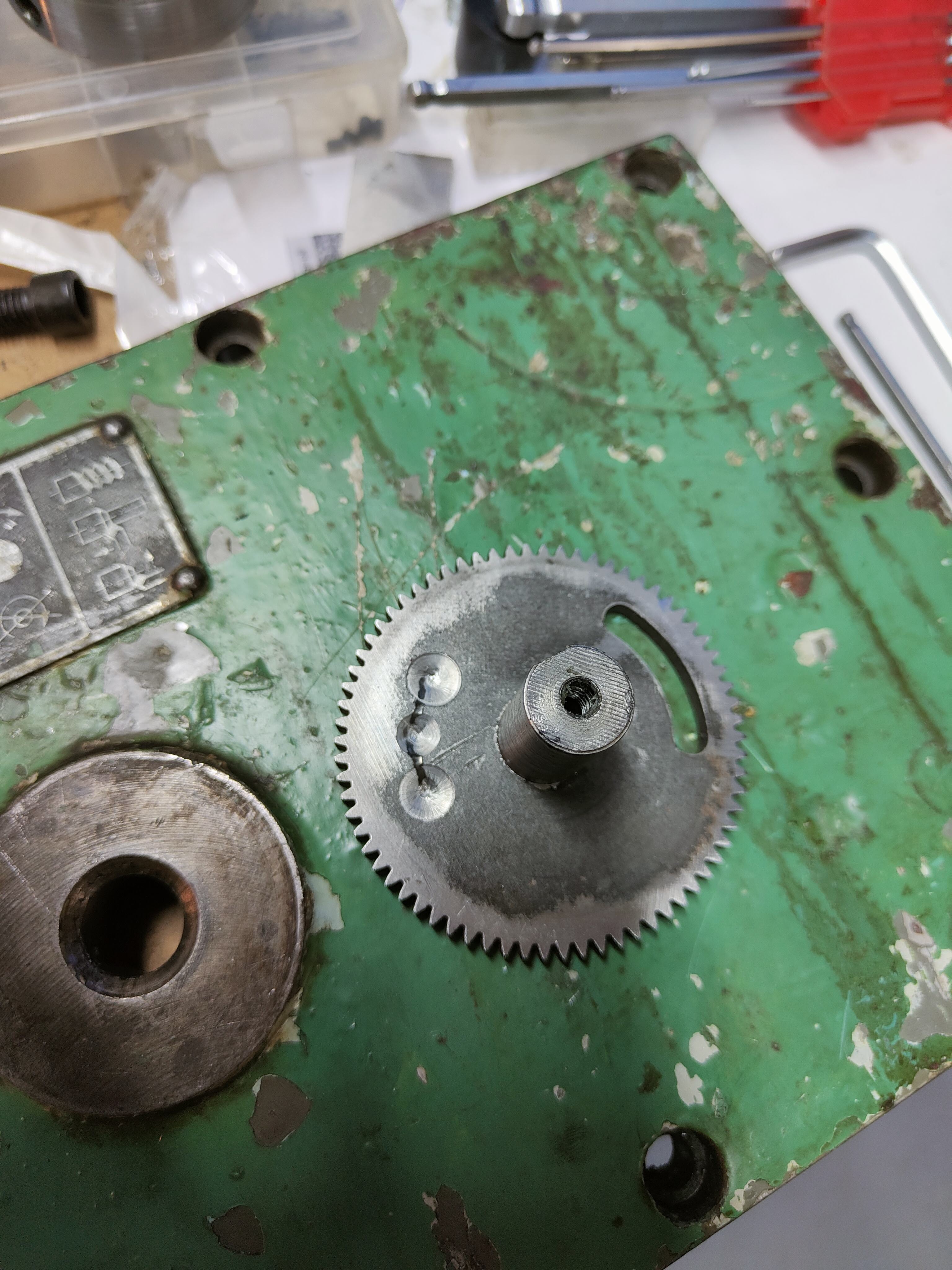

Post napisał: Monomax » 30 sty 2024, 10:38
Dziękuję bardzo za odpowiedź. Już sobie wykombinowałem inaczej)
Wrzucę zdjęcia później.
Dodane 18 minuty 56 sekundy:
Zostało tylko przyspawać dźwignię w odpowiednim miejscu i powinno działać
Monomax
Posty: 5
Rejestracja: 27 lip 2023, 14:54
Post napisał: Monomax » 02 lut 2024, 11:21
Dodam tylko że projekt zębatki z listwą zębatą został zaprojektowany w 3d po tym wycięty na laserze
