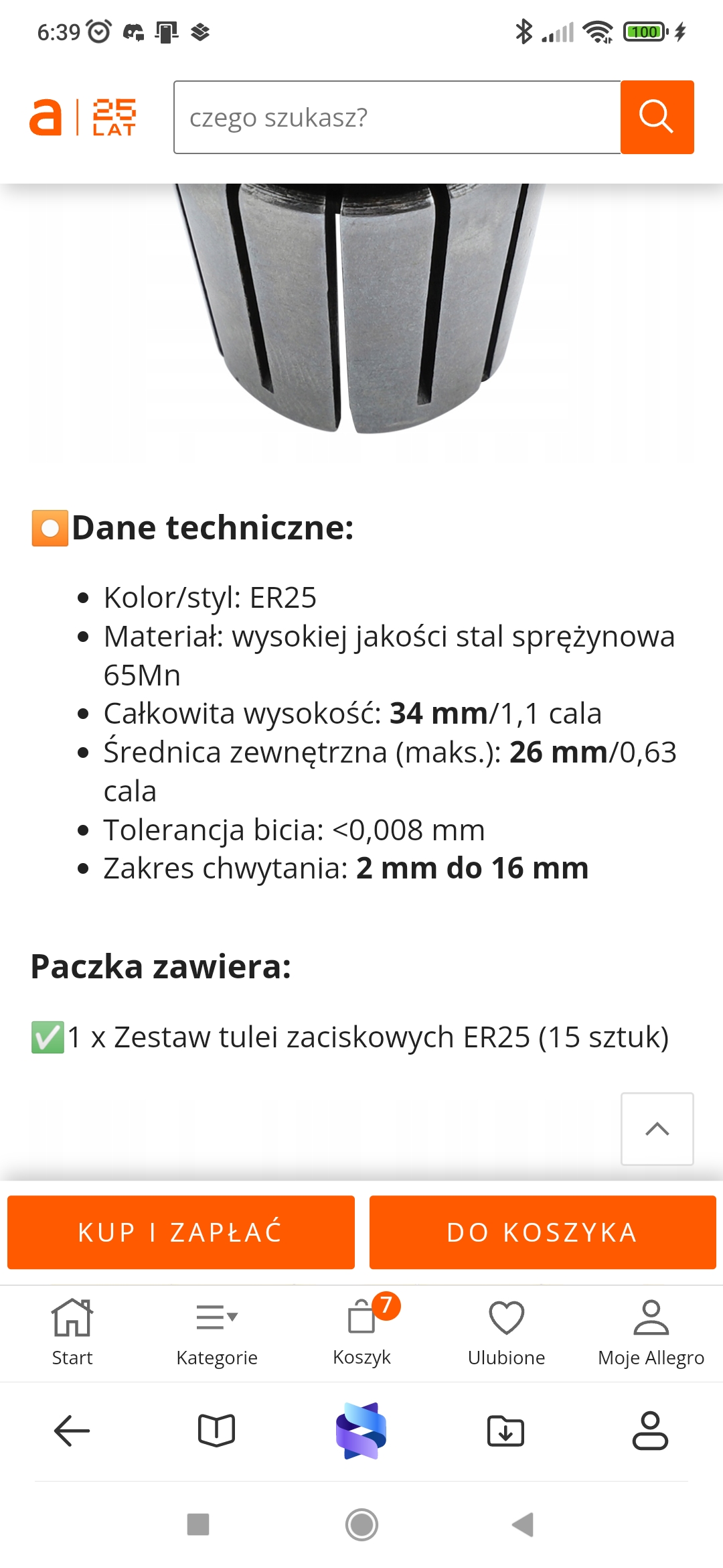

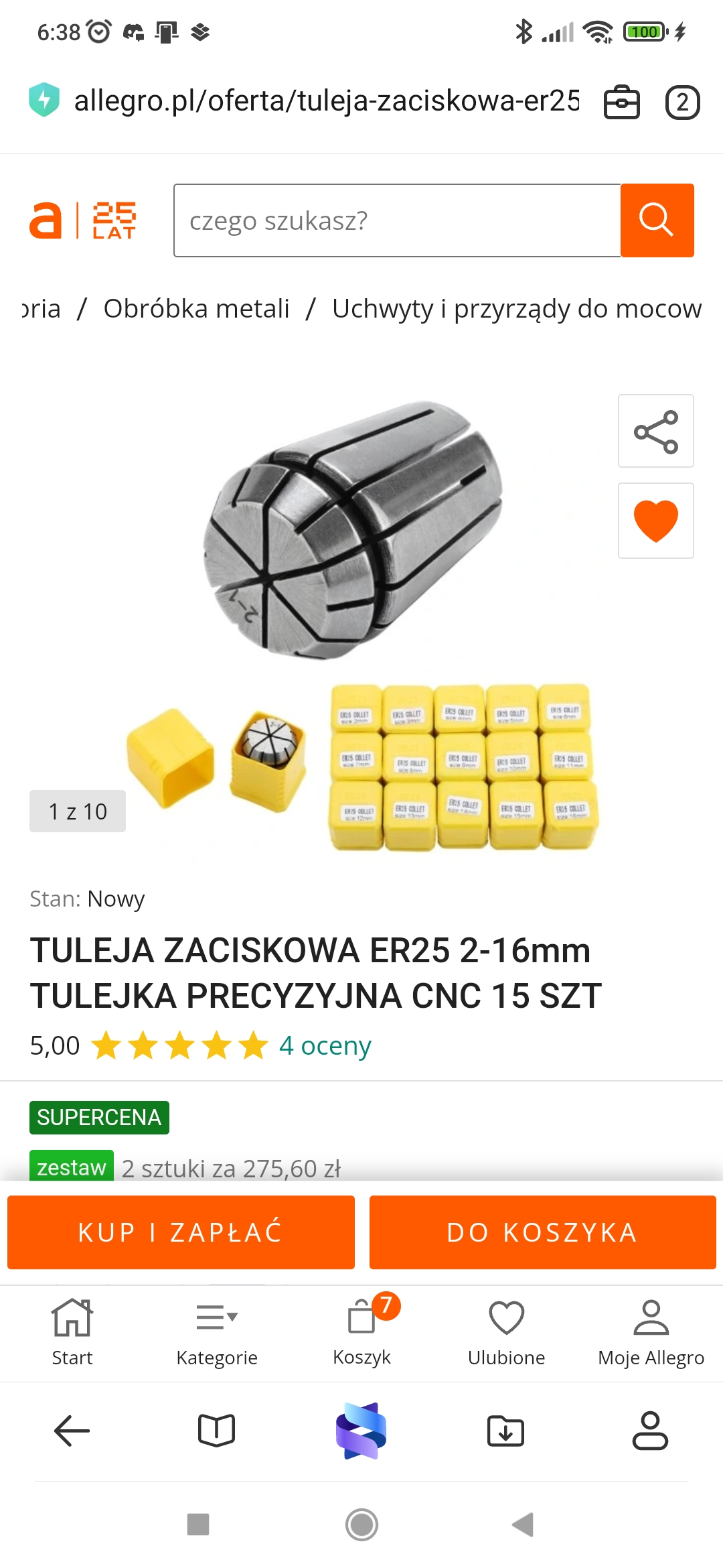

A czy to cos warte ?
oferta/tuleja-zaciskowa-er25-2-16mm-tulejka-precyzyjna-cnc-15-szt-14096373657

Problem może tkwić w tym że kupiłeś chińskie tulejki innego typu. Ja tak kupiłem swój pierwszy uchwyt frezarski. Potem dokupiłem tulejki ER polskiej produkcji i próba siłowego zaciśnięcia skończyła się zablokowaniem jej na amen w nakrętce, oczywiście niecentrycznie. Wycinałem tą nowiutką tulejkę dremelem aby uratować uchwyt. Bo miałem do niego zestaw bodaj 9 najpopularniejszych tulejek.
Ja bym pomierzył te chińskie czy mają te same parametry.
Oczywiście jak brałeś najtańszą opcje z aliexpress to mogłeś też trafić smelc. A tulejki masz bez problemu dostępne w Polsce, produkuje je zdaje się np darmet, na ebmia też powinieneś mieć oryginały europejskiej produkcji.

Podobnie przeszlifowanie tulejki jest raczej niemożliwe, a przynajmniej ja nie mam pomysłu jak i czym można by było to zrobić.
Trzeba kupić w Chinach, gdzie mają towar wysokiej jakości, ale czasem można się naciąć na chłam.
Ostatnio kupuję w takich przezroczystych okrągłych pudełeczkach, wykonanie 0,008 i trzymają jakość.

Tulejki miałem zakupione razem z uchwytem na Allegro i bylo to 2019. Nawet nie wiem dlaczego ich nie zwróciłem.Tulejki z pierwszego zestawu nie pasuja do drugiego uchwytu ponieważ są dłuższe co widac gołym okiem. Nawet nie ma sensu próbować je wkładać do drugiego uchwytu. A czy te tulejki z linku sa cos warte?
