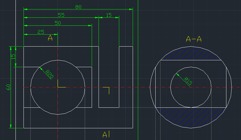

Mam zadanie polegające na narysowaniu tulei w 3 rzutach: pionowym (dany w zadaniu), bocznym (przekrój A-A) oraz poziomym (przekrój połówkowy). Nie wiem, w jaki sposób poprowadzić linie, aby wyznaczyć przekrój połówkowy, w przypadku, gdy otwór widoczny na rzutni pionowej ma średnicę większą od tego na rzutni bocznej.

Masz może jakiś rzut aksonometryczny tego elementu?

Niestety nie. W zadaniu był dany rzut pionowy, dokładnie tak jak na rysunku oraz rzut boczny bez wykonanego przekroju A - A.

Piszesz: Nie wiem, w jaki sposób poprowadzić linie, aby wyznaczyć przekrój połówkowy, w przypadku, gdy otwór widoczny na rzutni pionowej ma średnicę większą od tego na rzutni bocznej.
Na "rzucie pionowym" jest otwór, ale na "rzutni bocznej" moim skromnym zdaniem nie ma żadnego otworu, a przynajmniej z rysunku to nie wynika. Gdyby tam był otwór, wówczas byłby zaznaczony linią przerywaną. Pytałem o rysunek aksonometryczny, bo to znacznie by ułatwiło sprawę. Poza tym jesteś przekonany, że dane rzuty są bezbłędne? Nie pominąłeś czegoś przerysowując rzuty?

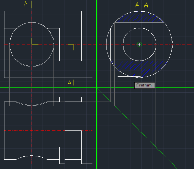

Masz rację, w rzucie bocznym brakuje pionowej osi przechodzącej przez środek otworu. Poza tym w zadaniu dane były rzuty: pionowy (wyglądający dokładnie tak, jak na rysunku) i boczny (bez zakreskowanego przekroju i ze wspomnianą osią). Rzut poziomy zacząłem rysować sam, jednak zatrzymałem się na przekroju połówkowym, przez co rzut jest jak widać niekompletny. Też uważam, że rzut aksonometryczny ułatwiłby sprawę, ale niestety nie był on dany.

Nie pasuje mi terminologia nazewnictwa rzutni. To co masz w lewym górnym rogu swojego rysunku jak domniemam było dane, tak samo jak to, co masz w prawym górnym rogu. Tak? Twoim zadaniem jest dorysowanie brakującego rzutu (lewy dolny róg rysunku) oraz zaznaczenie cięcia na rzucie, jak go nazywasz pionowym i dorysowanie kreskowania przekroju? Może moje niezrozumienie treści zadania bierze się właśnie z przyjętego przez Ciebie sposobu nazywania rzutni. W układzie rzutni prostokątnych nie ma pojęcia rzutni pionowych, czy też poziomych.

Jest dokładnie tak, jak mówisz. W rzucie w lewym dolnym rogu ma być właśnie przekrój połówkowy. A nazewnictwa użyłem takiego, jakie mam w poleceniu (tutaj cytat: "Narysować w 3 rzutach: pionowy - widok, boczny - przekrój A - A, poziomy przekrój połówkowy), więc myślałem, że jest dopuszczalne.

Zadanie wziąłem ze zdjęcia kartki, wykonanego telefonem o słabej jakości, więc wątpię, że to cokolwiek pomoże.Obrazek
[ Dodano: 2013-12-07, 23:46 ]
Krawędź pionowa najbardziej z lewej strony to tylko krawędź formatki. Przepraszam, że tak długo to zajęło, ale miałem problem z przesłaniem tego screena i w końcu udało się dopiero z innej przeglądarki.

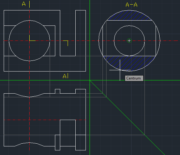

Post napisał: sdb » 08 gru 2013, 10:33
Jeżeli przekrój połówkowy miał być wykonany w płaszczyźnie poziomej, to mam taką propozycję
img008.pdf
