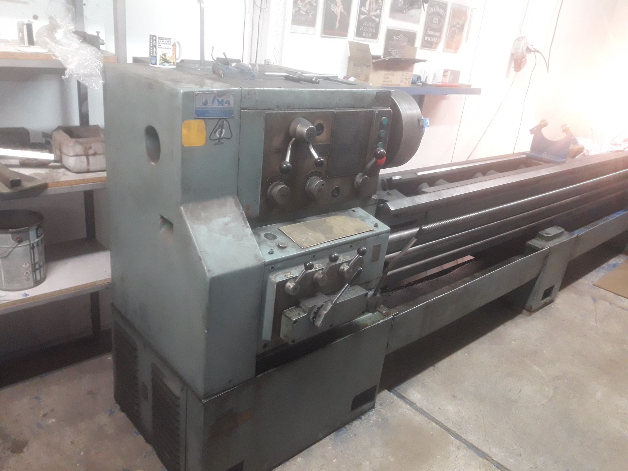

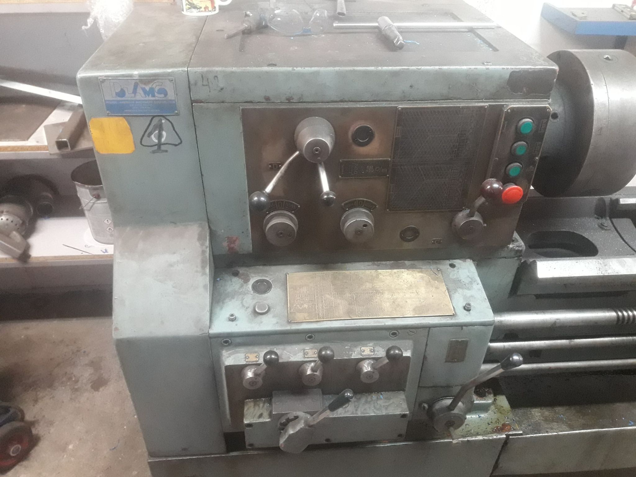

Witam serdecznie wszystkich na Forum . Mam na imię Marek i chciałbym przebudować moją starą tokarkę TUJ 50
na CNC . Mam na nią tylko jedną robotę , nacinanie gwintów na rurach o średnicy 120 i 160 mm długość 3m . Do tej pory robiłem to
konwencjonalnie, ale ręce wysiadają więc muszę coś ulepszyć. Z tematem CNC zetknąłem się niedawno na youtube gdy obejrzałem kilka filmików Adama Maszynotwora . Wcześniej nie miałem okazji liznąć tematu CNC i to był błąd .

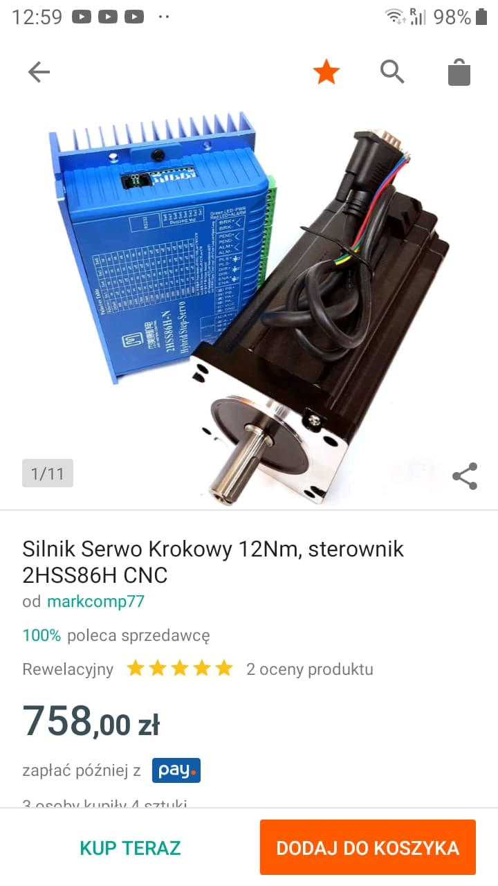

Na allegro znalazłem drugiego forumowicza Markcomp od którego kupię potrzebne części.
Jako nowicjusz mam wiele pytań do Was.
Na razie jestem na etapie kupowania części i tu pierwsze pytanie .
Śruba kulowa wzdłużna będzie miała około 3,5 m długości , czy trzeba ją jakoś podpierać ?
Jej średnica to 40mm skok 10.
Pytanie 2. Jak rozwiązać montaż nakrętki w skrzynce suportowej ? Montować ją w zamiast nakrętki dzielonej czy skrzynkę po prostu wyrzucić ?

W większości przypadków śruba jest nieruchoma, naprężona, a odpowiednio ułożyskowana nakrętka napędzana jest poprzez pasek zębaty... Poszukaj sobie może trochę informacji o TUJ 560 MEF - to w sumie dalsze rozwinięcie 50'tki.

Dziękuję Ci za ten wpis .Co prawda miałem to robić inaczej , ale Twoja podpowiedź rozwiązuje kilka spraw .
1. Nie muszę kombinować z podparciem śruby .
2. Silnik wraz z nakrętką mogę zamontować w pustej skrzynce suportowej , no idealna sprawa .
Śruba nie będzie się obracać , nie trzeba jej łożyskować , silnik nie będzie wystawał z tyłu poza korpus maszyny , no same plusy. Tylko jeżeli można prosiłbym o podpowiedź a najlepiej link jak wygląda ta nakrętka napędzana pasem .
Silnik mam zaplanowany 12nm .
A może ktoś już robił coś podobnego i mógłbym zajrzeć do jego tematu ?
A może będzie potrzebny inny silnik,
Doradźcie.

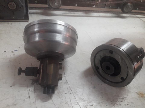

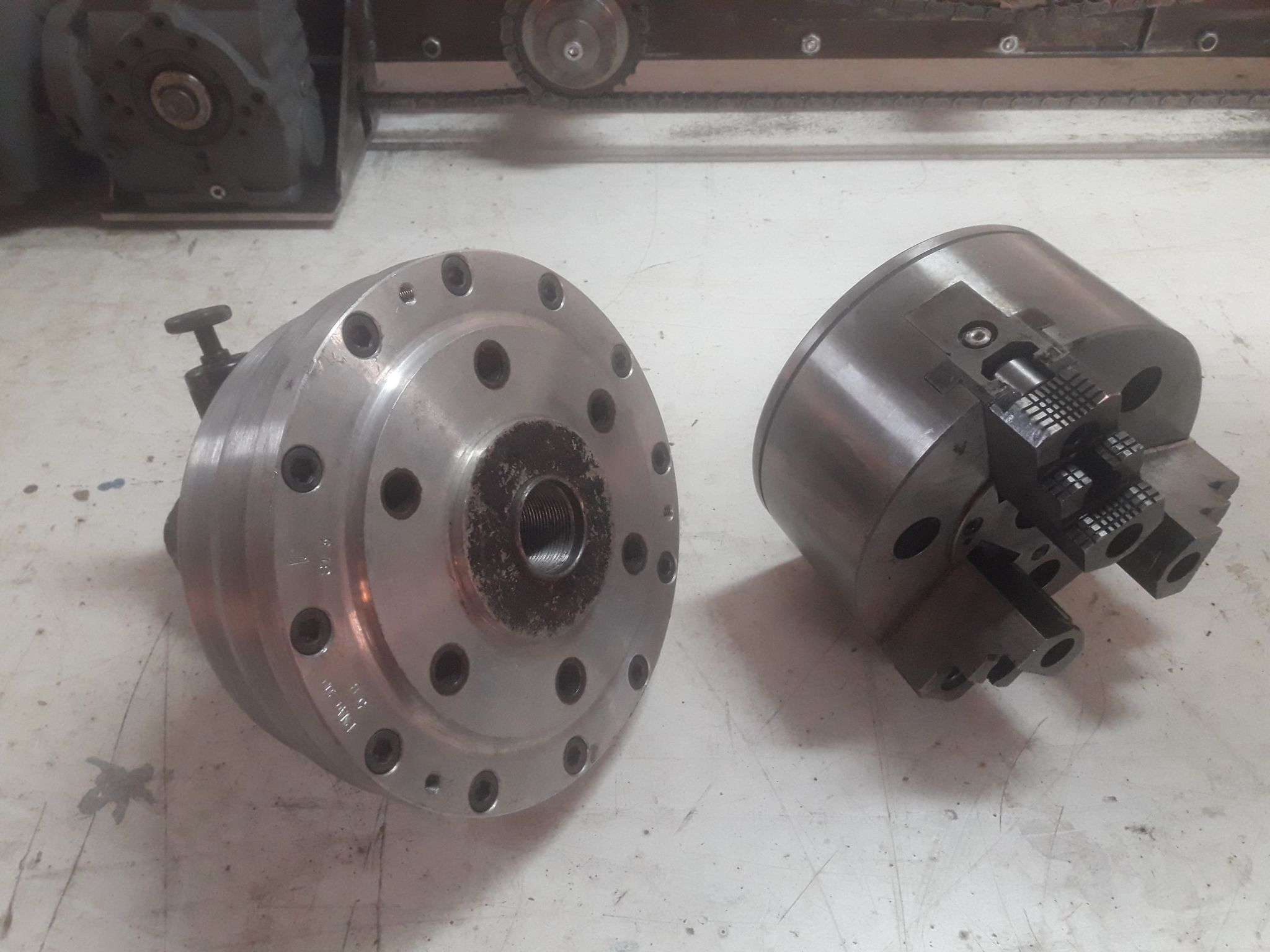

Powoli to wszystko w głowie układam, ale nie wiem do końca jak pogodzić montaż enkodera na tył wrzeciona z siłownikiem pneumatycznym od uchwytu , ma ktoś jakiś pomysł ?
Druga sprawa to nie wiem jak połączyć uchwyt pneumatyczny z siłownikiem żeby to hulało , czy za pomocą jakiejś rurki przez którą pójdzie powietrze , czy wystarczy jakiś pręt (cięgno) ?
No i jeszcze montaż siłownika do wrzeciona . W siłowniku widzę nagwintowane otwory , może trzeba zrobić flanszę i osadzić na wrzecionie :?: Czy dobrze kombinuję ?

Na mechanicznym robiłem rok temu przeróbkę, pneumatyka w sumie coś podobnego tylko deko inny łancuch kinematyczny, ale zawór z przekaznikiem działa tak samo. Kamara pomęcz lepiej, on podobne szajsy uruchamia sobie.
doprowadzasz powietrze do zaworu dwudroznego zprzekaznikiem, i wpinasz sie w ten siłownik przy uchwycie, no problmy robisz jakies.
tym bardziej ze zwykły uchwyt mechaniczny z gwintem do ciągadła ciąganego pneumatyką przód tył.
a doczytałem własnie co tam mędzisz, no więc ciagadło do gwintu centralnego i silownika i uchwytu, no a uchwyt przykrecasz do flangi, gupie pytania kurde. W uchwycie jest wkrętka, mozesz ją wywalic i dorobic coś co połaczy uchwyt z tłokiem silownika.

custom pisze:Druga sprawa to nie wiem jak połączyć uchwyt pneumatyczny z siłownikiem żeby to hulało , czy za pomocą jakiejś rurki przez którą pójdzie powietrze , czy wystarczy jakiś pręt (cięgno) ?
Po co chcesz wyważać otwarte drzwi? Robisz tak samo jak z uchwytem hydraulicznym - siłownik z tyłu wrzeciona, uchwyt z przodu, środkiem cięgno w kształcie rury z gwintami na obu końcach dopasowanymi do gwintów siłownika i uchwytu. Spinasz jedno z drugim, kawałek krążka utoczonego żeby przykręcić siłownik do wału wrzeciona i gotowe.
custom pisze: jak pogodzić montaż enkodera na tył wrzeciona z siłownikiem pneumatycznym od uchwytu , ma ktoś jakiś pomysł ?
Rozwiązanie jest dosyć proste - koło pasowe o średnicy większej od wału wrzeciona - osadzone na wale wrzeciona z tyłu, przed siłownikiem pneumatycznym. Drugie identyczne koło osadzone na osi enkodera. Oba koła połączone paskiem. Wychodzi Ci przełożenie 1:1 i masz enkoder połączony z wrzecionem. Lepszym sposobem jest dorobienie dla tego drugiego koła jakiejś prostej osi z dwoma łożyskami i spięcie enkodera z tym kołem za pomocą sprzęgła - wtedy oś enkodera nie przenosi obciążeń od paska. Ale widziałem w fabrycznych maszynach rozwiązanie nr 1 - koło pasowe bezpośrednio na osi enkodera.
