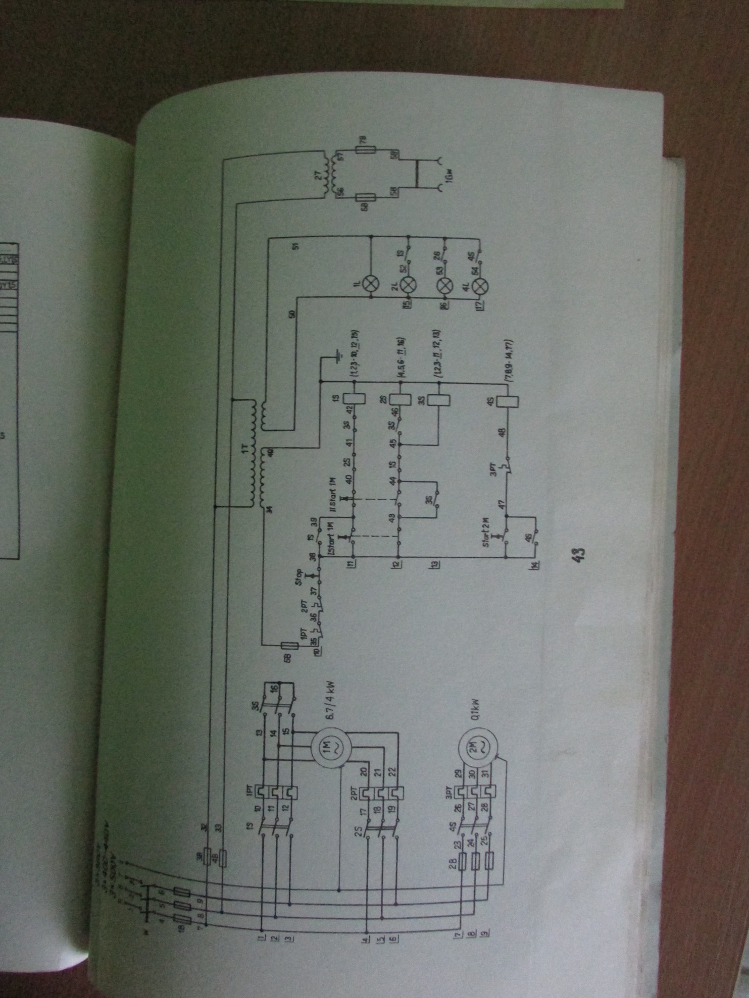

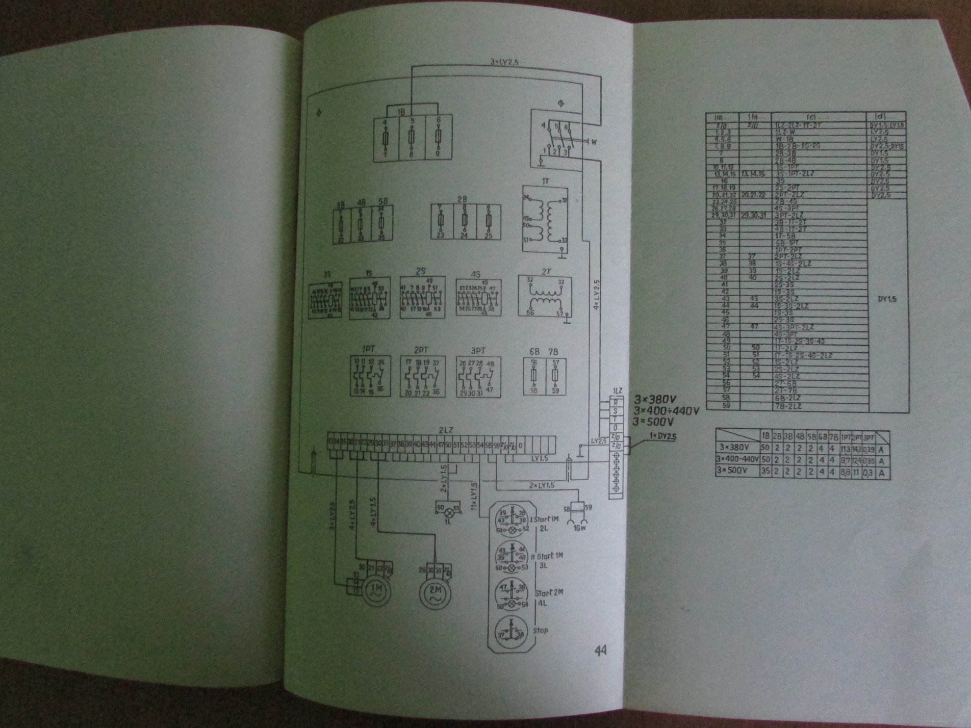

Witam kolegów,
Niedawno zakupiłem tokarkę TUJ 50 z 1978r. Mam problem z przewodami znajdującymi się w "puszcze elektrycznej" wrzeciennika. Kilka przewodów jest wypiętych i nie mogę dojść jak mają one być podłączone. Czy może ktoś udostępnić schemat elektryczny lub jedna kartkę z tymi podłączeniami? Z góry dziękuję.

A od TUJ 48 nie byłąby pomocna?

Post napisał: Adrian1840 » 30 maja 2021, 21:26
Mama od schemat od TUJ 48 jednak po podłączeniu zgodnie ze schematem jest problem z 2 biegiem silnika tylko po załączeniu stycznika wyrzuca zabezpieczenia (topiki). Dlatego szukam schematu połączeń z DTR TUJ 50 może gdzieś jest jakaś różnica w podłączeniach lub oznaczeniach przewodów.

Post napisał: Grzegorz53 » 31 maja 2021, 00:41
Jaką masz wersję zasilania tokarki, czy tylko dawne 3x380V czy 3x380/220 (z przewodem neutralnym)?

Post napisał: Adrian1840 » 31 maja 2021, 06:07
Zasilanie mam 3x380 bez neutralnego

Post napisał: Grzegorz53 » 31 maja 2021, 09:59
TUJ 50 3 x 380
