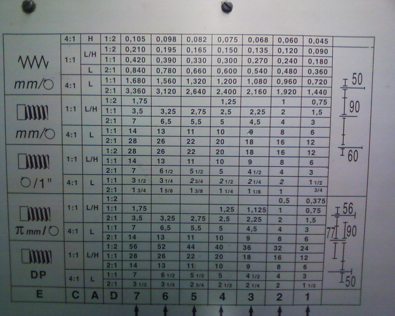

ostatnio nabyłem tokarkę TUG 40 lecz tablice posuwów i gwintów zostały zmyte. Podejrzewam, że podczas mycia maszyny. Czy jest szansa, że ktoś może udostępnić skan strony z DTRki lub zwyczajne zdjęcie z tej tokarki. Pozdrawiam

Post napisał: vales » 28 sie 2012, 20:00
Witam czy masz już te tablice ?Jeśli nie to zrobię foto i wstawię .

Post napisał: vales » 31 sie 2012, 17:45
Witam to jest tablica posuwów oraz gwintówObrazekObrazek

Witam wszystkich!Chciałbym podłączyć do tematu a mianowicie: powiem tak mam okropny problem, zakupiłem tokarkę TUG 40 x 1500, 1600 obr/min,1974rok produkcji posiada gwinty metryczne oraz calowe i mieszane, problem polega na tym iż brak na niej tabliczek opisowych. przed zakupem pomyślałem, że w internecie na pewno coś znajdę, jedna się myliłem. Dlatego proszę Was wszystkich o pomoc. Podobnie jak Pan wyżej. Bardzo proszę o pomoc! Dodam jeszcze, że rozmawiałem z tą panią z ALLEGRO lecz ma inne, mianowicie do tokarek na 1400 obr/min. Pozdrawiam Wszystkich.

Wstaw zdjęcie tej całej swojej tokarki i zbliżenie na dźwignie oraz pokrętła od ustawiania parametrów.

ilość obrotów nie ma większego znaczenia ponieważ nie ważne czy tniesz przy 200 obrotach czy przy 100 gwint zawsze ma ten sam skok. Nie jest on uzależniony od liczby obrotów. Skorzystaj z tabliz powyżej, ustaw dźwignie według nich, natnij gwint i sprawdź czy sie zgadza. Możesz naciąć parę różnych dla pewności. Dopiero wtedy jak będzie problem to wróć tutaj
