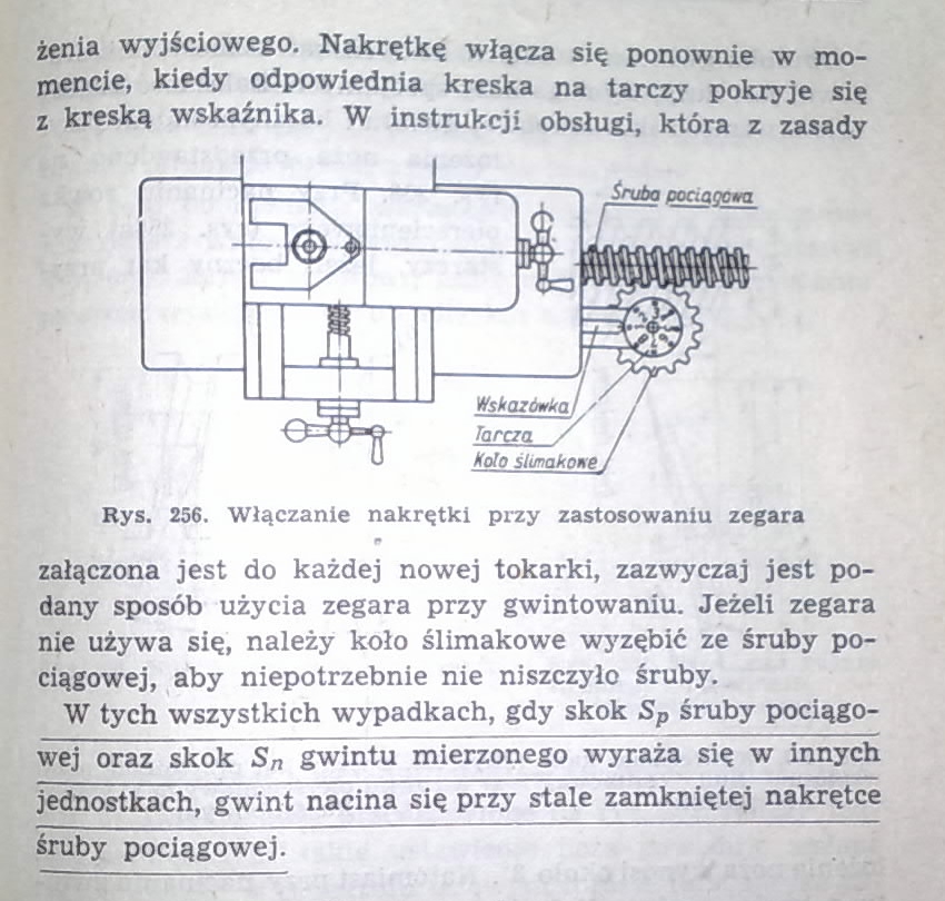

Wygląda to na prostą budowę jak kombinerki. Trzeba tylko postawić pytanie ile ma być i dlaczego akurat tyle zębów, w tym kole zębatym u dołu? Następnie jak je wykonać. Jak ma wyglądać tarczka po której się obraca wskazówka i dlaczego akurat tak. Nie starałem się do tej pory tego ogarnąć
wydaje mi się, że zębów jest kilka razy więcej niż wynosi skok śruby pociągowej
widziałem gdzieś też taki model w którym były dwa koła zębate do wyboru
