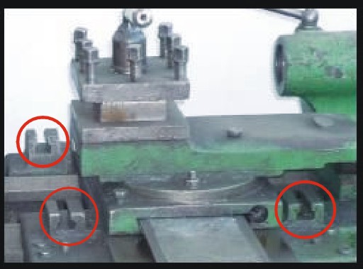

Witam , czy wie ktoś do czego służą elementy zaznaczone kółkiem na zdjęciu w tue35 ?

Witam Do zamocowania podtrzymki ruchomej np . przy toczeniu długich wiotkich wałków.Można także zamontować zderzak , zegar i inne elementy. Pozdrawiam

Dzięki za odpowiedź .
