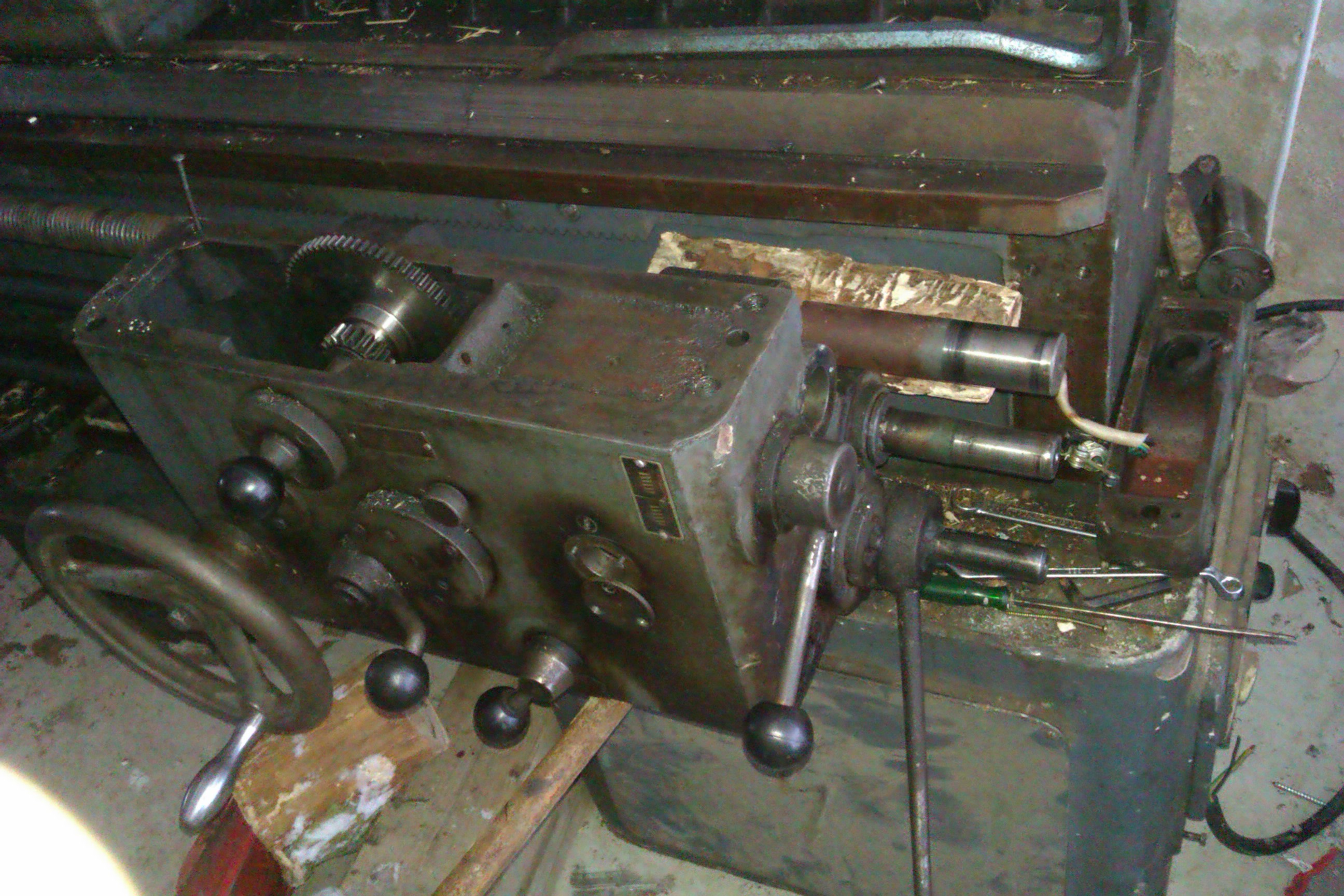

Witam tak jak w temacie potrzebuję pomocy jak dostać się do środka skrzyni suportowej w tokarce TUC50 odkręciłem wszystkie 4 mocowania górnej płyty i 4 śruby które trzymają skrzynie ale nadal coś trzyma mam DTR w pdf ale akurat tą stronę mam uciętą i nie mogę dojrzeć czy czegoś nie przeoczyłem.
Proszę o pomoc i pozdrawiam

Być może trzymają kołki stożkowe.

Post napisał: 508172038 » 09 sty 2013, 10:03
Witam właśnie to one na 100 procent ale jak je wyciągnąć go góry nie mają gwintów w środku ani nic .

Post napisał: kamar » 09 sty 2013, 12:25
Wkręć śruby abarot do połowy i pukaj w nie. Musi się rozejść.

Post napisał: 508172038 » 09 sty 2013, 21:41
Witam nagwintowałem dziś te kołki wkręciłem śrubę do końca robiąc wagę z tulejki stukałem pukałem i nie chce wyjść może trzeba na gorąco nie wiem czy to kiedykolwiek było rozbierane bo ta tokarka stała praktycznie przez X lat nie używana.

Post napisał: mrozanski » 09 sty 2013, 22:10
jezeli masz juz gwint w kołku to wkrec w niego pret nagwintowany a na drugim koncu nakretka. zaloz na niego jakis krazek metalowy i nim stukajac w nakretke wyciagniesz kolek. albo tak jak kolega pisal mozez wkrecic sruby te ktorymi skrzynka byla przykrecona tak aby byly troche wykrecone i w nie stukaj.

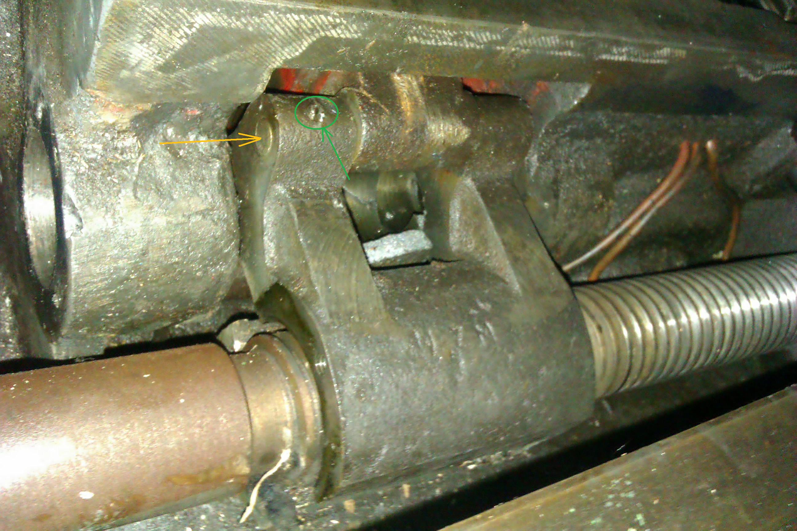

Post napisał: 508172038 » 25 sty 2013, 16:19
Witam udało mi się rozjechać już skrzynię kołki tak trzymały ze musiałem na gorąco wybijać.
Ale pojawił się następujący problem z DTR nie mogę się dopatrzeć nić ciekawego.
potrzeba mi informacji jak wyjąć tą część zaznaczoną na zdjęciu.
sajgon
Posty: 1010
Lokalizacja: Śląsk
Post napisał: sajgon » 25 sty 2013, 16:57
508172038 pisze:potrzeba mi informacji jak wyjąć tą część zaznaczoną na zdjęciu.
Tak na chłopski rozum ,to trzeba wykręcić tego zdezelowanego robaka ( w zielonym kółku) i wybić sworzeń ( żółta strzałka)
Pozdrawiam , Michał. ;)

Post napisał: 508172038 » 25 sty 2013, 22:17
Witam tak próbowałem zrobić ale nie da się tego na tyle wyciągnąć aby sworzeń wyszedł chyba ze na chama.
A w takim razie dolną część w jaki sposób wyciągnąć bo kupiłem tą tokarkę razem ze stolarnią za 3000zł i szkoda mi ją sprzedać a tylko to jest w niej uszkodzone.

Post napisał: skrzat » 26 sty 2013, 03:03
508172038 pisze:A w takim razie dolną część w jaki sposób wyciągnąć bo kupiłem tą tokarkę razem ze stolarnią za 3000zł i szkoda mi ją sprzedać a tylko to jest w niej uszkodzone.
Arbuz był zielony a czarną lodówką rolety będą? Kolega Sajgon podał przepis, jak się nie sprawdzi dopiero pytaj.
