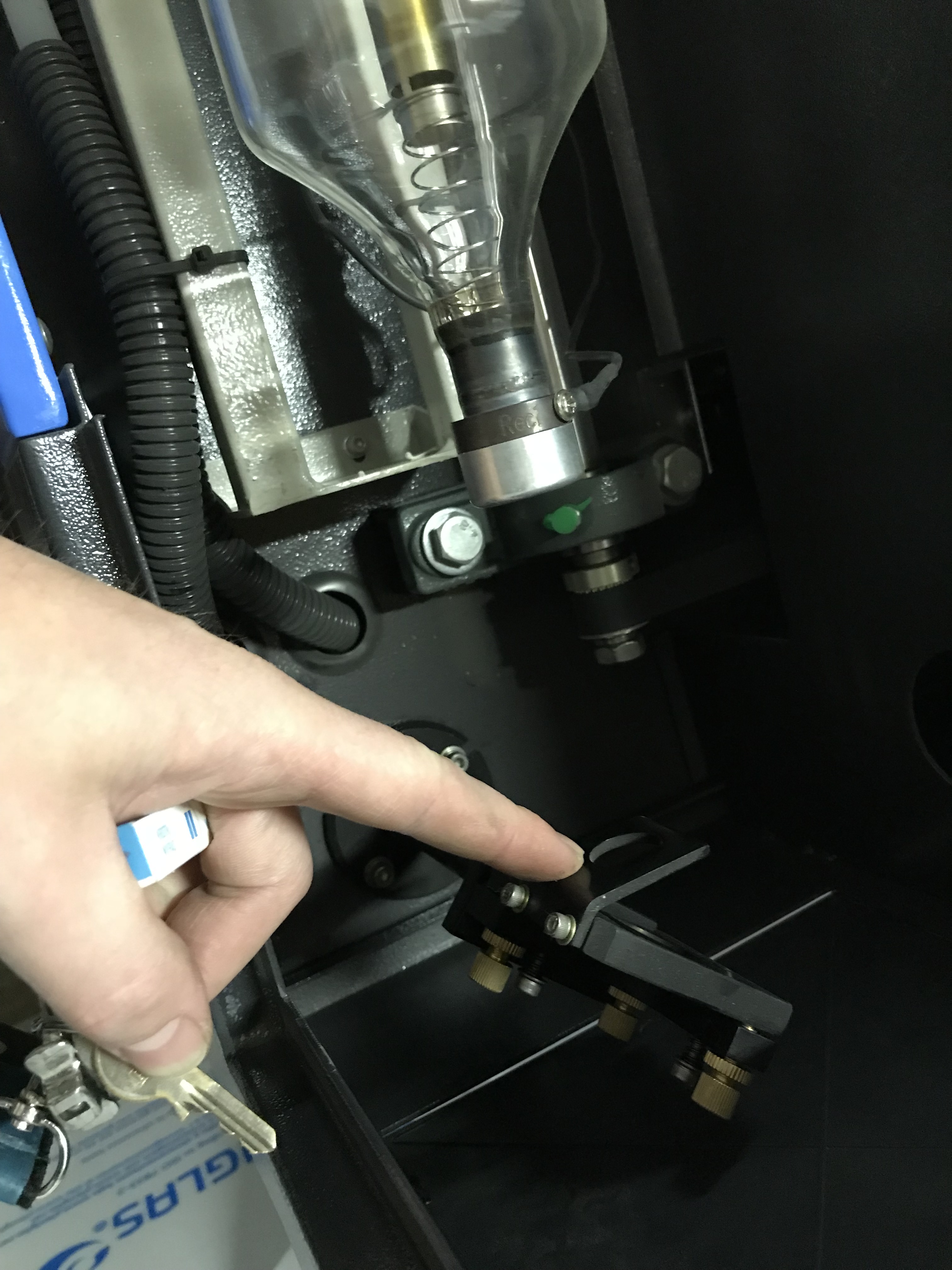

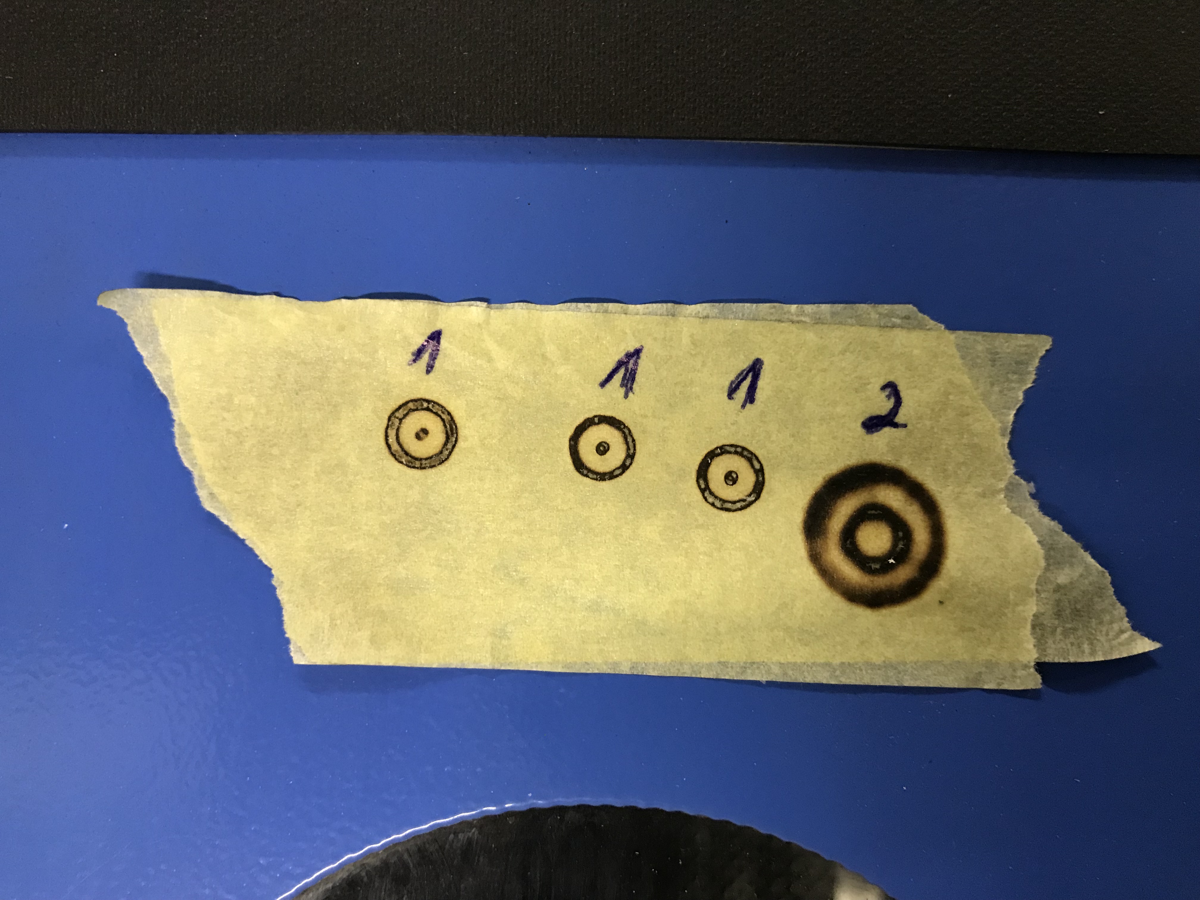

Post napisał: Zienek » 09 wrz 2018, 23:00
Siema.
Strzały opisane jako '1' to te z miejsca wskazanego palcem.
O co chodzi?
Maszyna sąsiada - ja się nie znam.
Pozdrawiam,
Paweł z Prototypujemy.pl

U mnie było to samo to mówili że soczewka się rozkleiła czy coś. Tuba do wymiany.

Zanim rzuci się wymieniać niech sąsiad sprawdzi czy dla dokładnie dokładnie takiego samego modelu jak ma nie jest to typowe zjawisko (a dokładniej skopany projekt tuby i taki TEM jako standard)

Do wymiany.

Post napisał: Zienek » 10 wrz 2018, 23:11
Dzięks.
"Profesjonaliści" wieźli 500 km maszynę z zainstalowaną tubą. Chyba się oczko odlepiło temu misiu ;)
