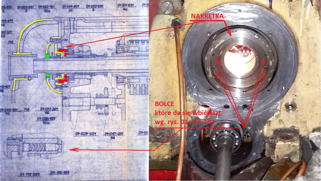

Mam problem w wymianie panewki w TUB32.
Nakrętka z tyłu wrzeciona nie kasuje już wcale luzu (cały czas jest 0,05 ; zaznaczona na rysunku na czerwono) chciałem ją całkowicie odkręcić ale po wykonaniu jednego obrotu dochodzi do oporu i koniec, w nakrętce znajdują się 4 bolce wydedukowałem ze może są to te z dołu rysunku 01-112-891 , 01-115-101 i pobiłem je (weszły do środka) mimo tego nakrętki w dalszym ciągu nie mogę wykręcić a chciałbym wyciągnąć panewkę. Może któryś z kolegów przerabiał już ten temat i podpowie. Za pomoc z góry dziękuje.
