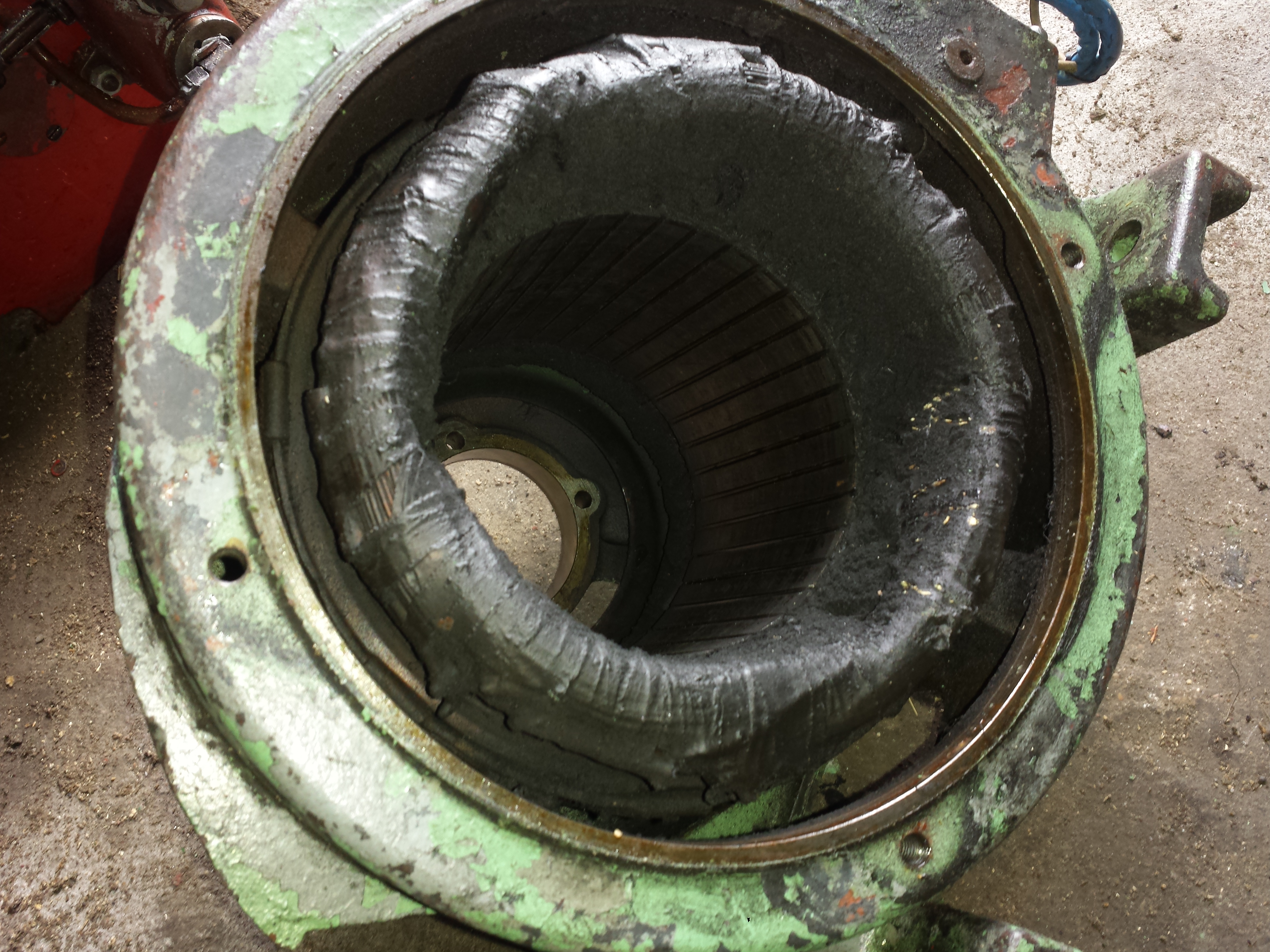

Coś raczej na pewno jest nie tak, ja też mam zębatą (na reduktorze, napędzaną z silnika głównego) i jej praktycznie nie słyszę. A całość chodzi obecnie dość cicho, wymieniłem wszystkie łożyska (silnik, reduktor i wrzeciono).
Jeżeli jest napędzana osobnym silnikiem (dobrze rozumiem?), to może wytłuczone łożyska silnika pompki są winne. Albo łożysko/a pompki, nie wiem jaka jest budowa podzespołu smarowania u Ciebie.
A stare łożyska potrafią hałasować, u mnie po wymianie łożysk silnik wydaje tylko charakterystyczny szum - przed wymianą turkotał jak stara dorożka z drewnianymi kołami na kocich łbach

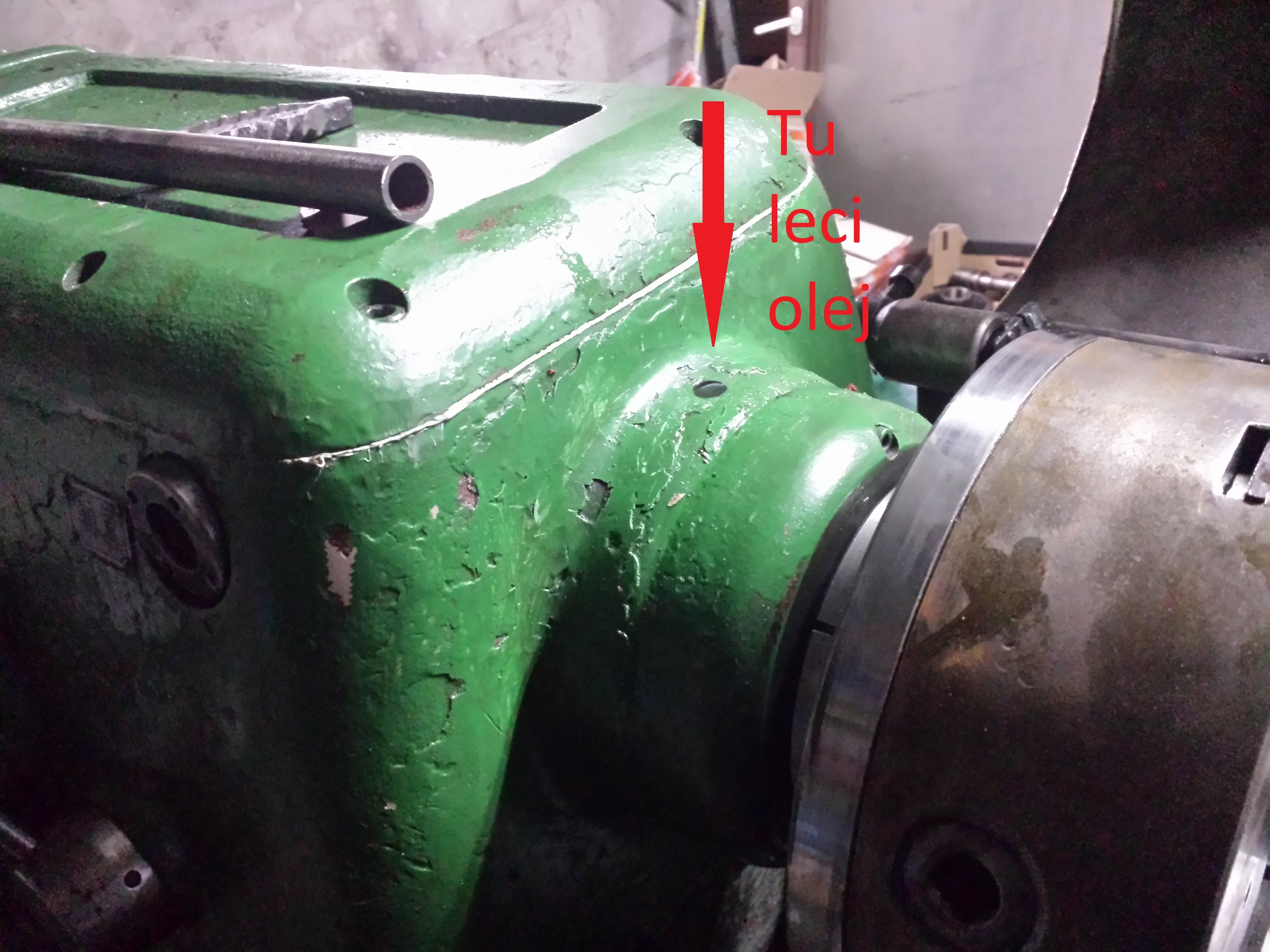

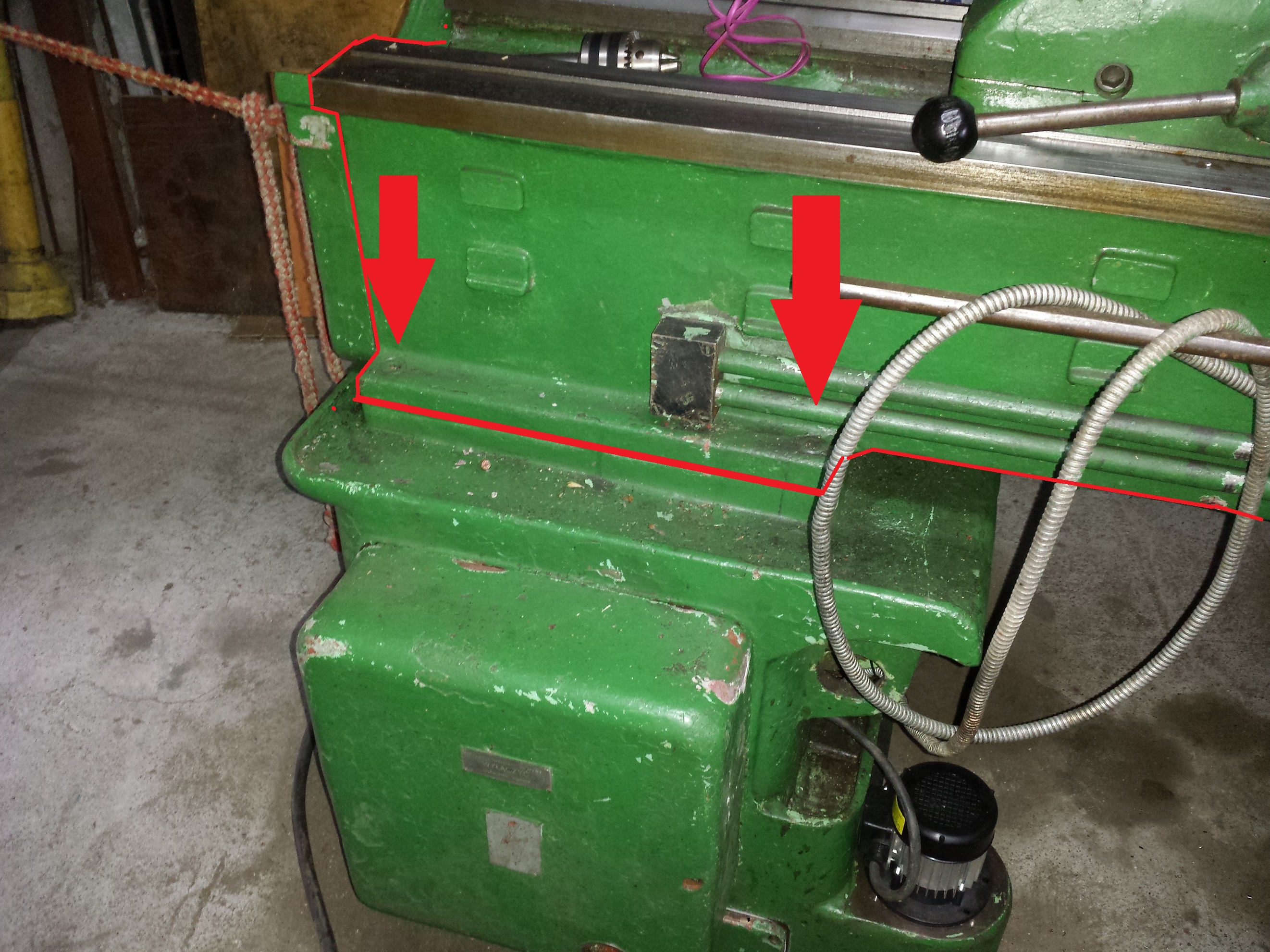

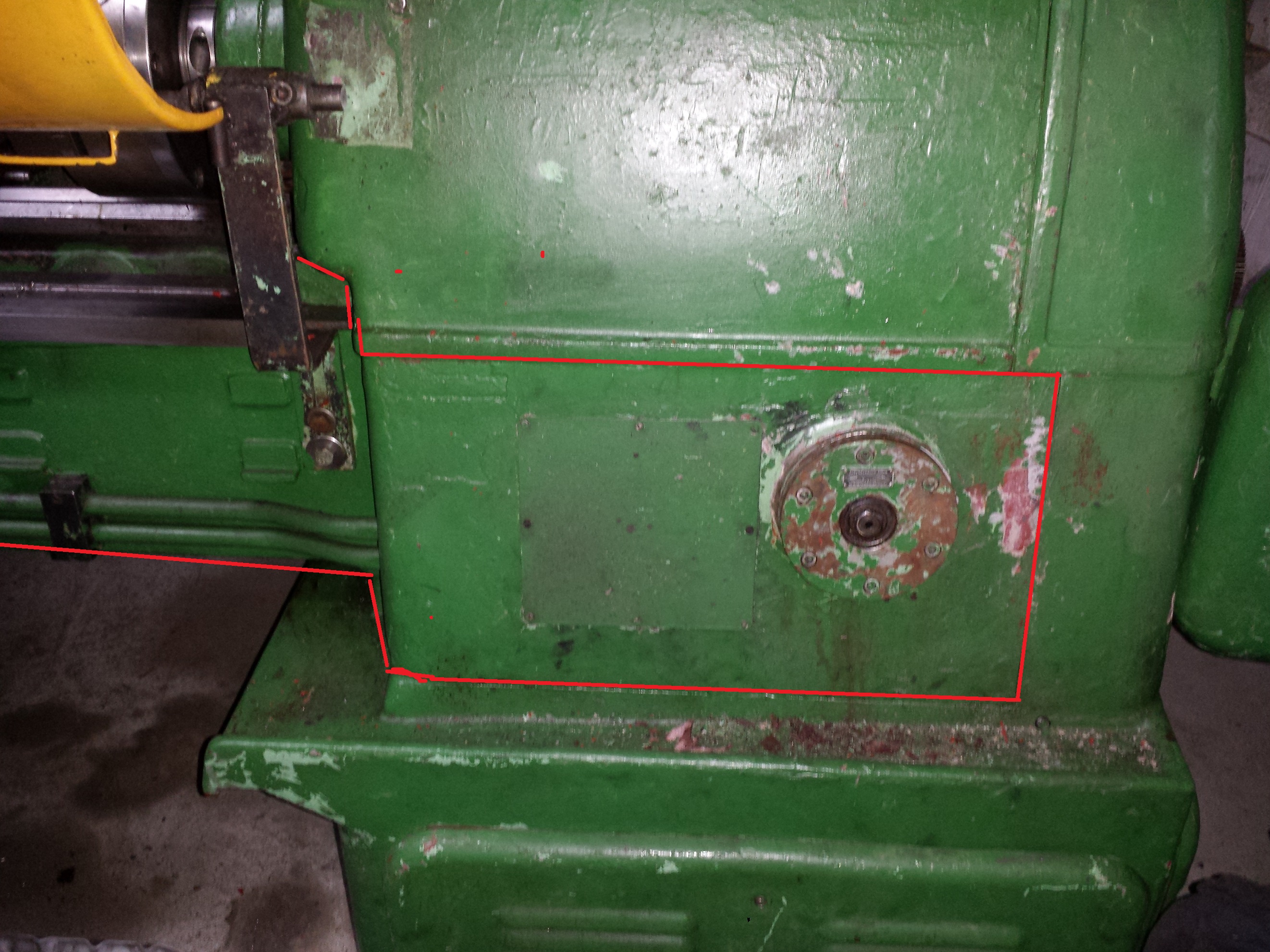

Przyglądałem się jak jest z łożem w tej tokarce. Okazuje się , że można je wyjąć gołe. Trochę roboty będzie przy tym. Pytanie jeszcze czemu mi tam olej się pojawia.

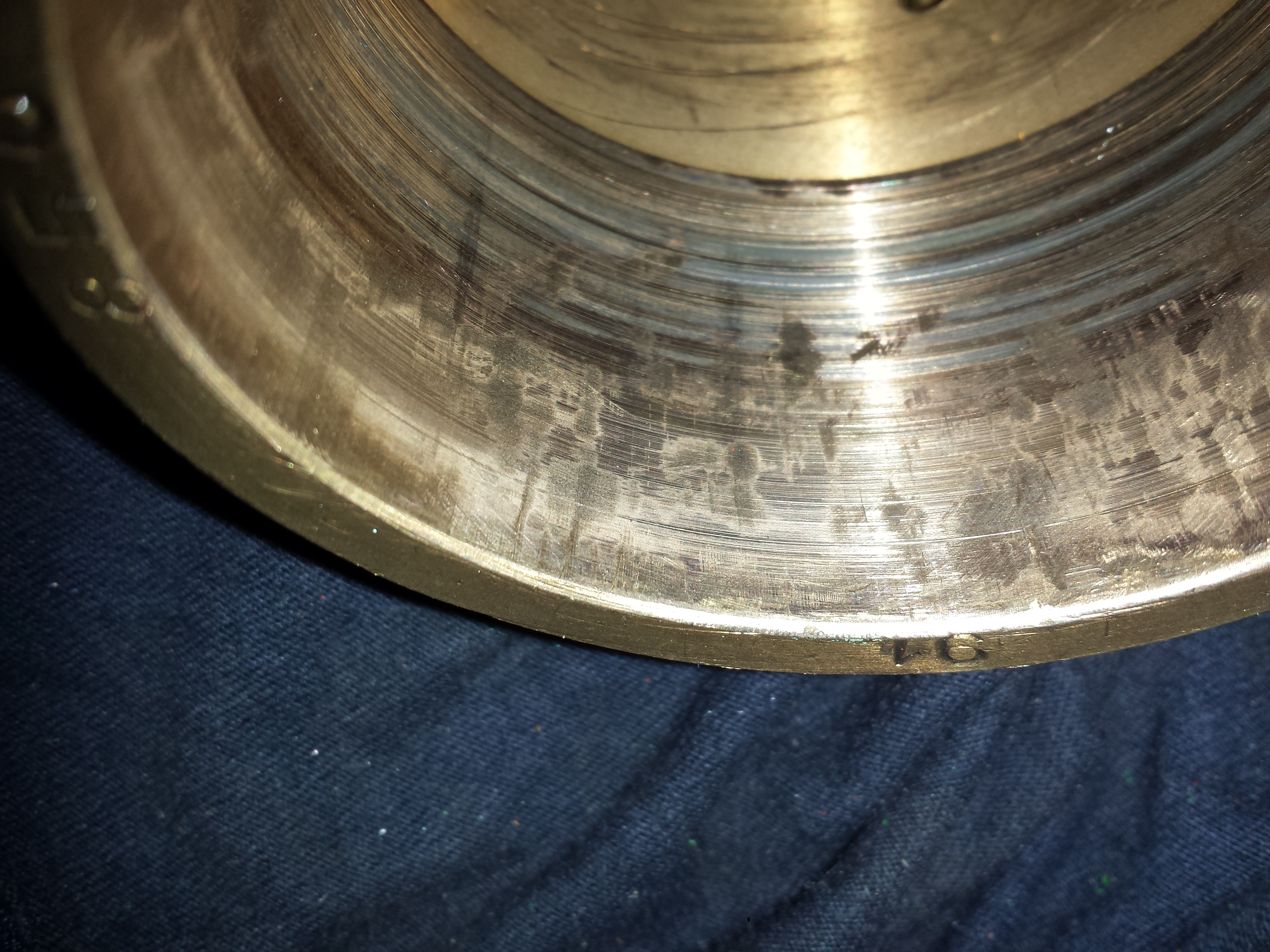

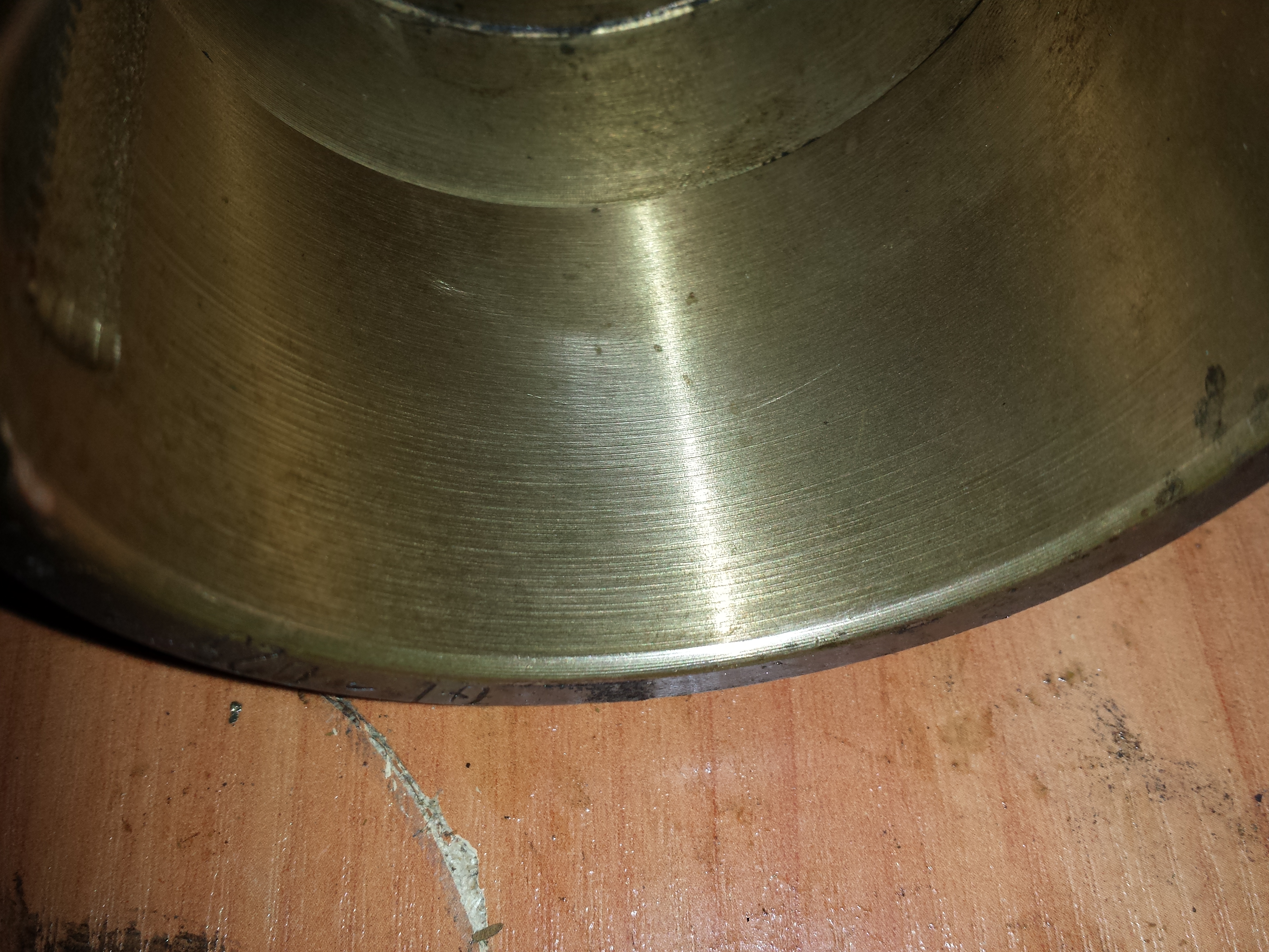

Łoże i konika na pewno będę szlifował. Support w późniejszym czasie. Teraz bardziej pytanie o wrzeciono. Mam nową panwkę, która ma około 50,9mm, a wrzeciono 60mm. Zostaje coś na szlif w tym wypadku. Dodatkowo w starej ogranicznik jest około 2,5 cieńszy niż w nowej - chodzi o tą listwkę do regulacji. No i konstrukcja wykonania jest inna. Stara jest cała mosiężna, a nowa już ma metalowy korpus.

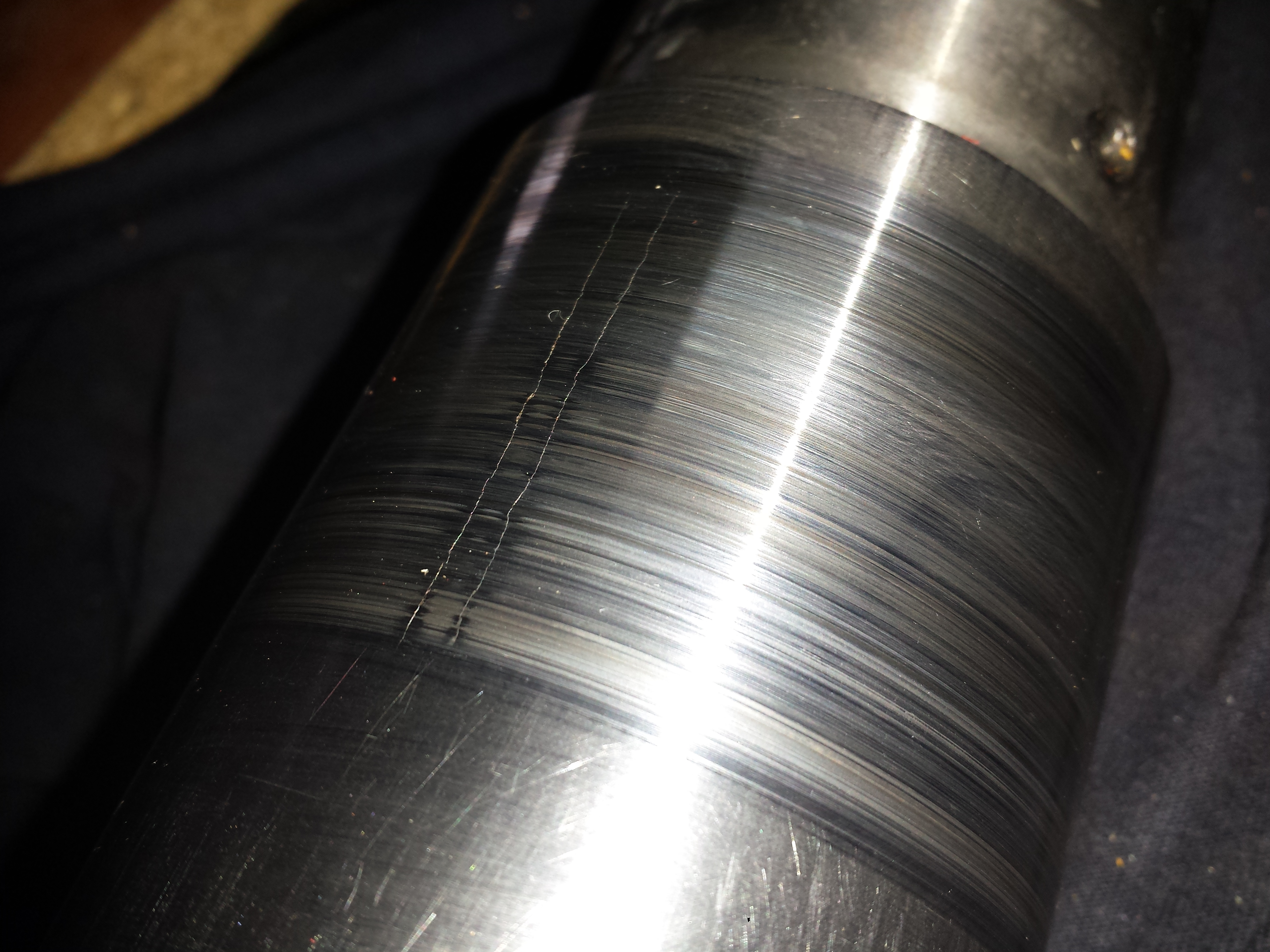

Widac slady skrobania na starej i ślady zatarcia. Oddałbym wrzeciono do szlifowania , ale co z tymi pęknięciami na nim? są drobniutkie i wzdłuż. szlif je zniweluje? Czy wrzeciono na złom? Na internecie nie moglem znależć podobnie zniszczonego wrzeciona , ani w żadnych publikacjach.

Hmm... wrzeciono na złom?
Raczej chyba trzeba je będzie zostawić i zrobić co trzeba (lub co można) by doprowadzić je do lepszego stanu. Wzdłużne pęknięcia (chyba płytkie?) według mnie nie dyskwalifikują jeszcze tego wału, gdyby były poprzeczne - to co innego.
Przed tak ekstremalnym ruchem (złomowaniem) najpierw dowiedz się, ile będzie Cię kosztowało nowe wrzeciono; myślę że wtedy go jednak nie wyrzucisz
Bo cena nowego wrzeciona będzie zapewne oscylować w okolicy kosztów szlifowania całego łoża (z transportem), chyba że trafisz OKAZJĘ np. znalezisko na półce regału w zakątku jakiegoś magazynu części, a - co jest równie nieprawdopodobne - magazynier nie będzie zorientowany, co ma w ręku

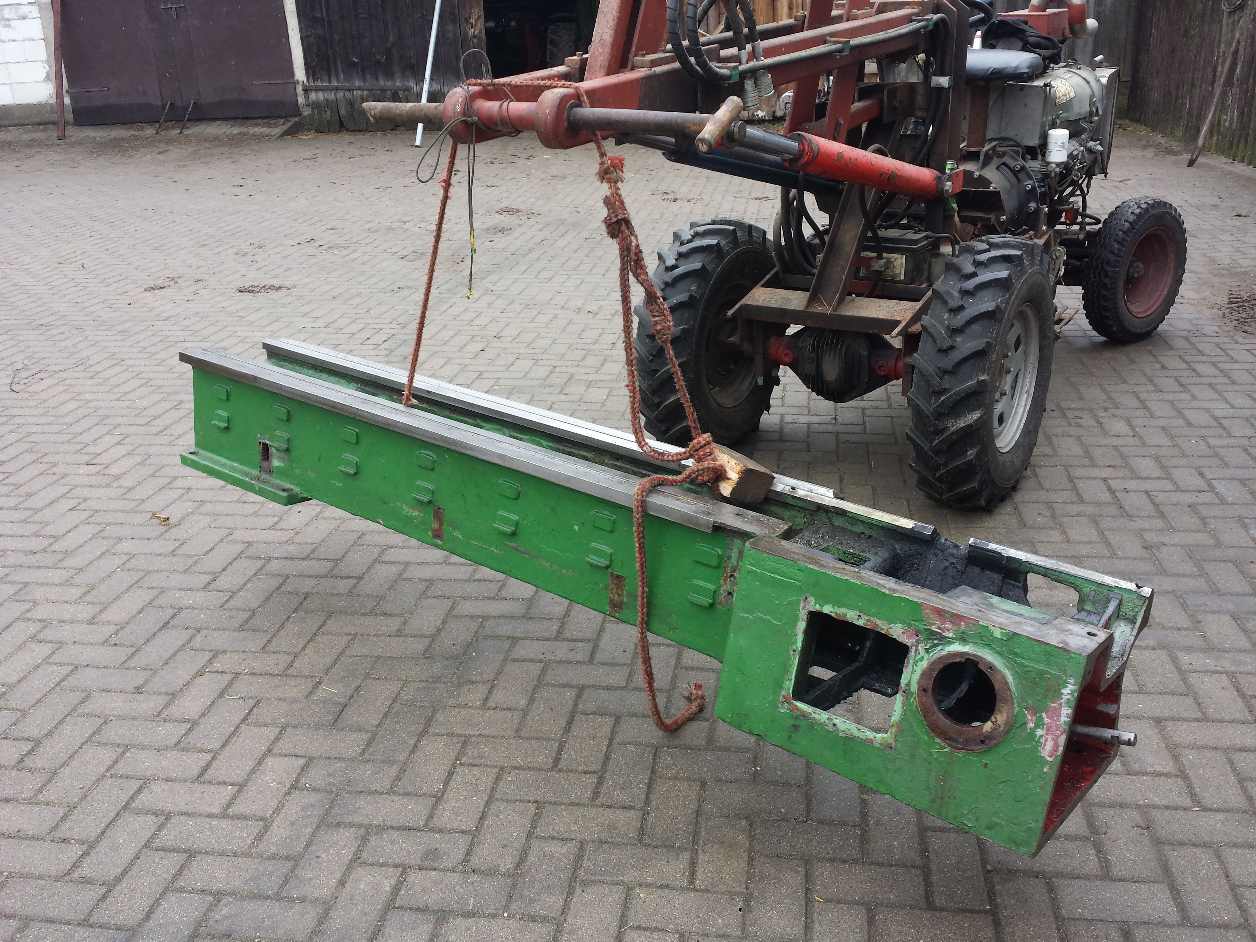

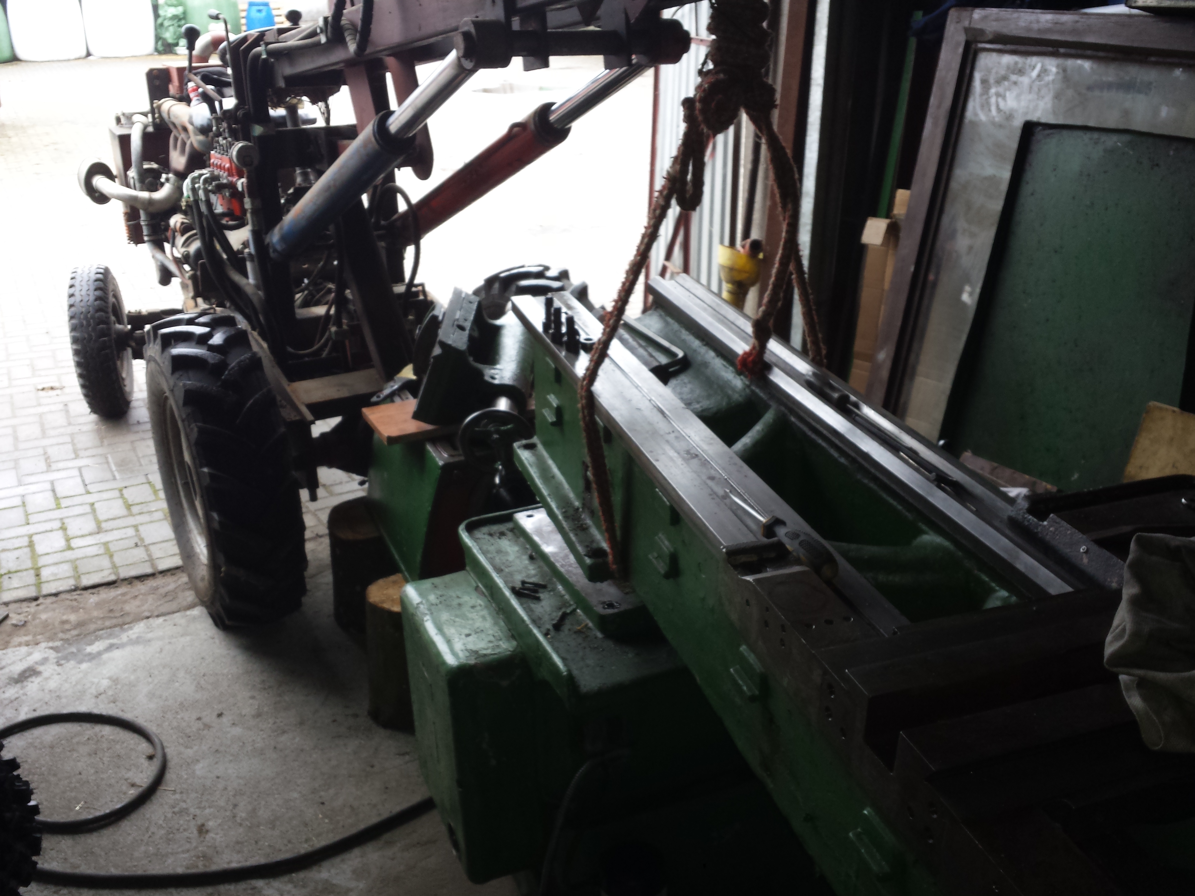

Jakby bylo wrzeciono gdzies za 1000 zł. to bym na pewno odkładał. Tym czasem te pęknięcia są- o ile się nie mylę jakieś powierzchowne, tylko jak powstały? Rozmawiałem z panami od remontów tokarek i jszcze się z tym nie spotkali. Mowią, że wrzeciono jest zbyt grube , żeby takie rzeczy się z nim działy. Koszt dorobienia nowego to 15 tys. Propozycja to szukanie dawcy. Rozmyślam nad zastosowaniem słabszego silnika. Nie na 4 , a na 3 lub paski. Tokarkę rozmonowałem prawie, że całkowicie. Widoczny traktorek w tle jest mojej produkcji. Nie posiadałem tokarki, a otwornice na ruska wiertarkę i rozwiertaki. Tak sobie radziłem.
Jakby ktoś chciał wszystkie moje zdjęcia z rozbiórki to pisać, mam ich sporo, spakuje je i wyśle zainteresowanym.

Jeśli chodzi o tę pęknięcia wzdłużne na wale to są to częste zjawiska na wałacha korbowych. Pęka utwardzenie i stąd taki widok powierzchni. Rozmawiałem z panem od szlifów i mówi , że są 3 metody tego - poprostu szlifowanie, aż pęknięć nie będzie, rowki wzdłuż i uzupełnianie oraz szlif. Jednak materiały się będą od siebie różniły i też coś może się potem komplikować.Trzecia to zebranie na tokarce, i napawanie oraz szlifowanie. Ta trzecia opcja może pokrzywić wrzeciono. Koszt to 100- 300 zł netto w zależności od metody zrobienia.
Tak dla potomnych jakby ktoś się zastanawiał kiedyś.
Zostanie mi tylko doskrobianie panewki. Wiecie może jaką metodą tu zrobić? Jak ustawić ją we wrzecienniku? z drugą by było równo?
