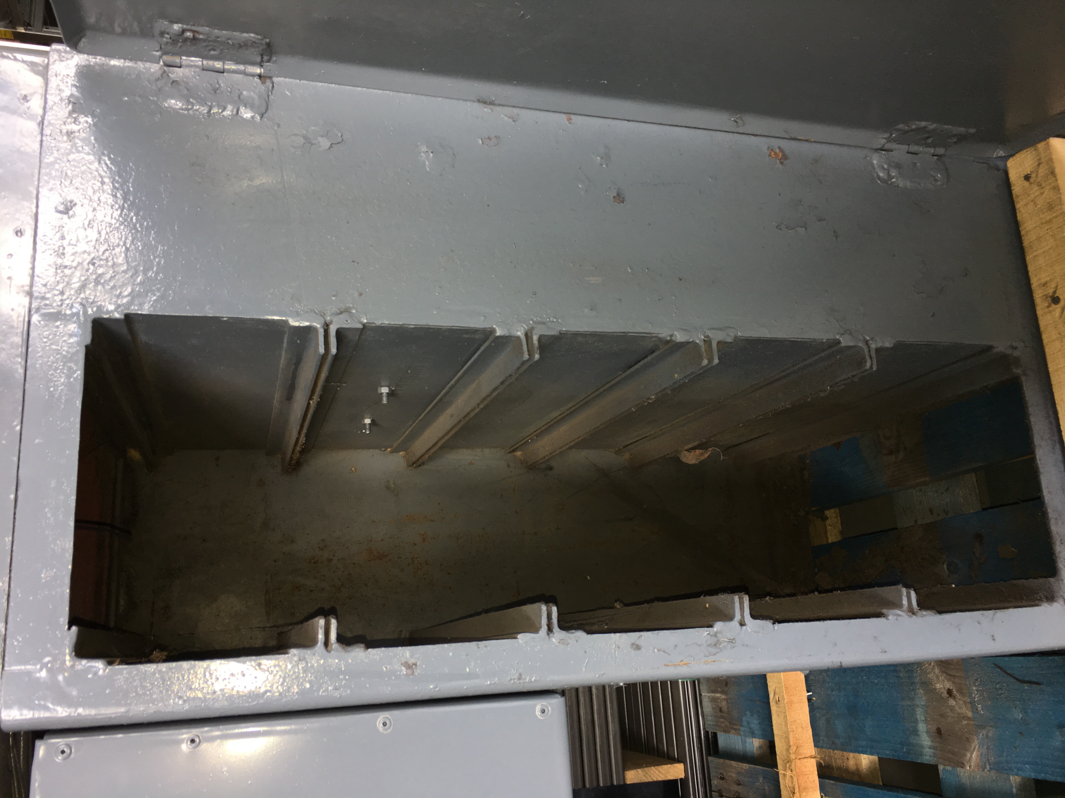

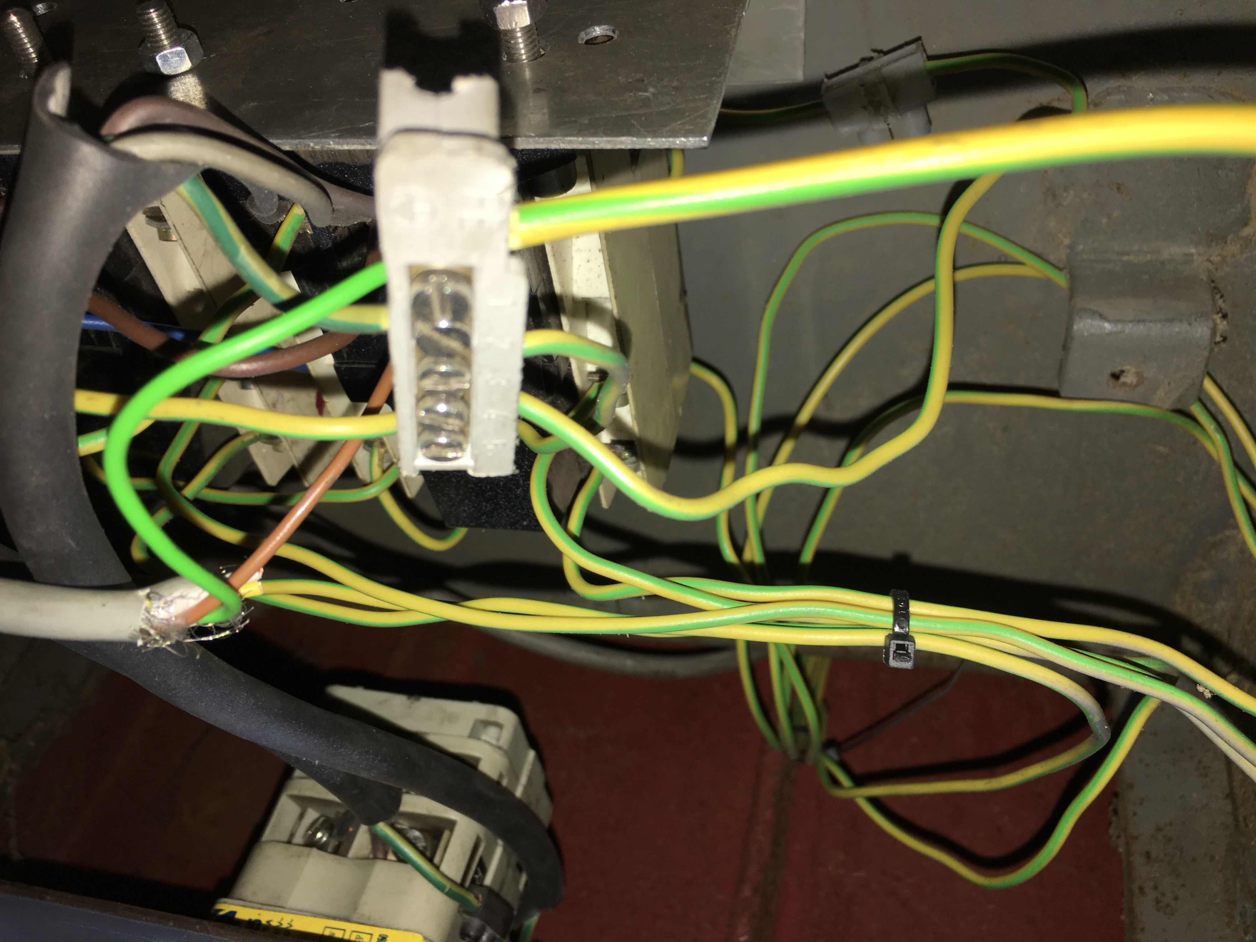

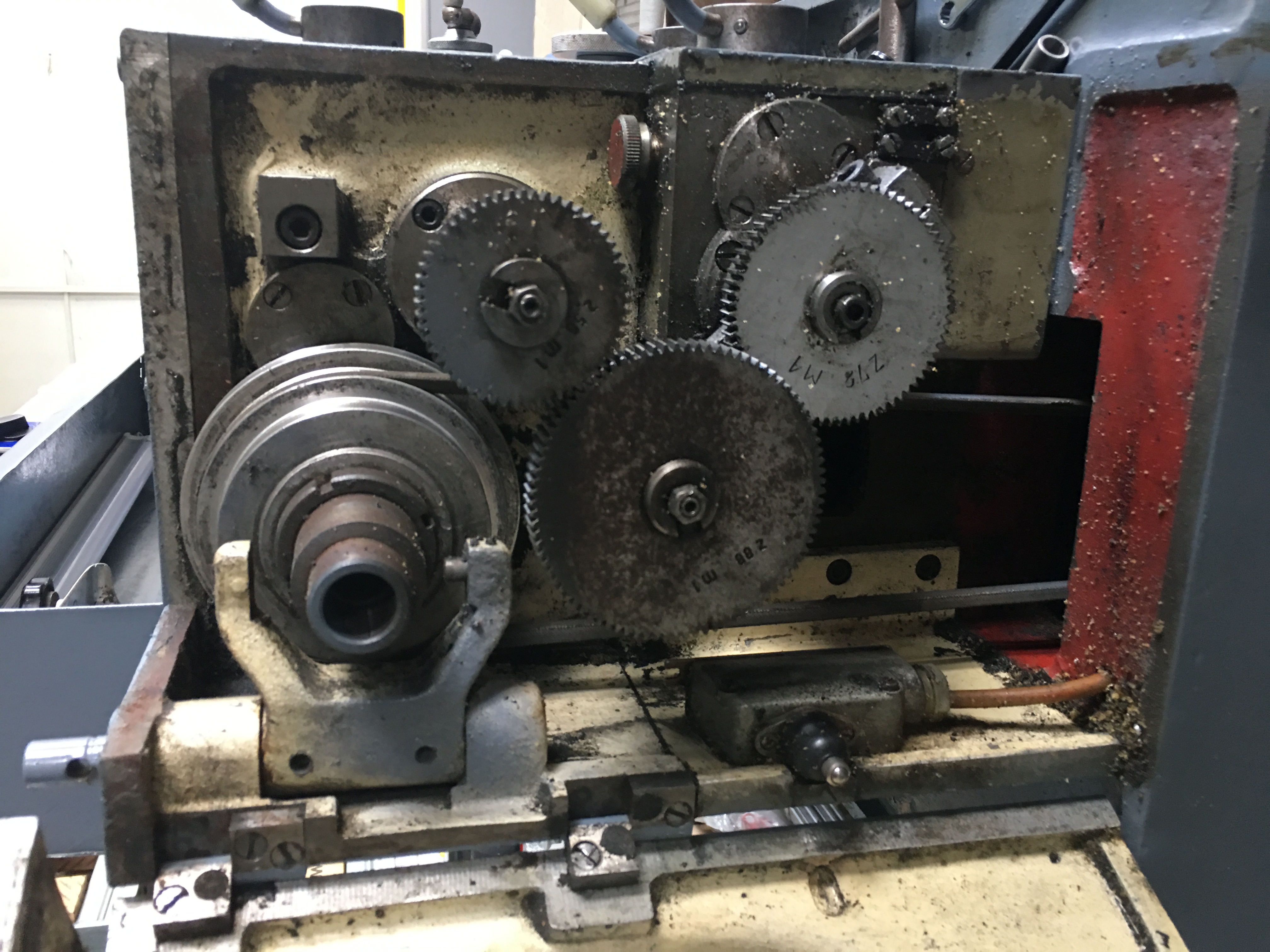

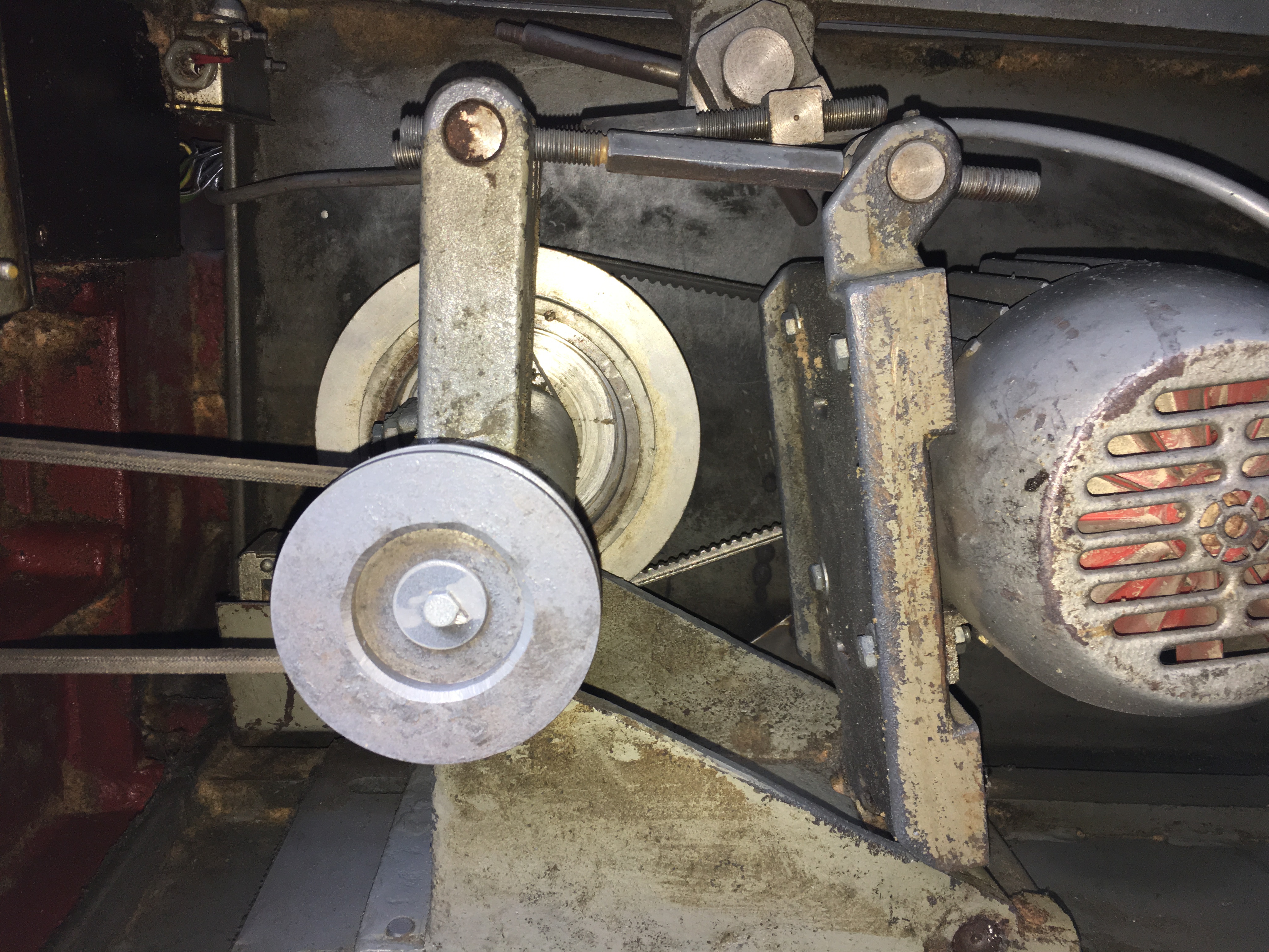

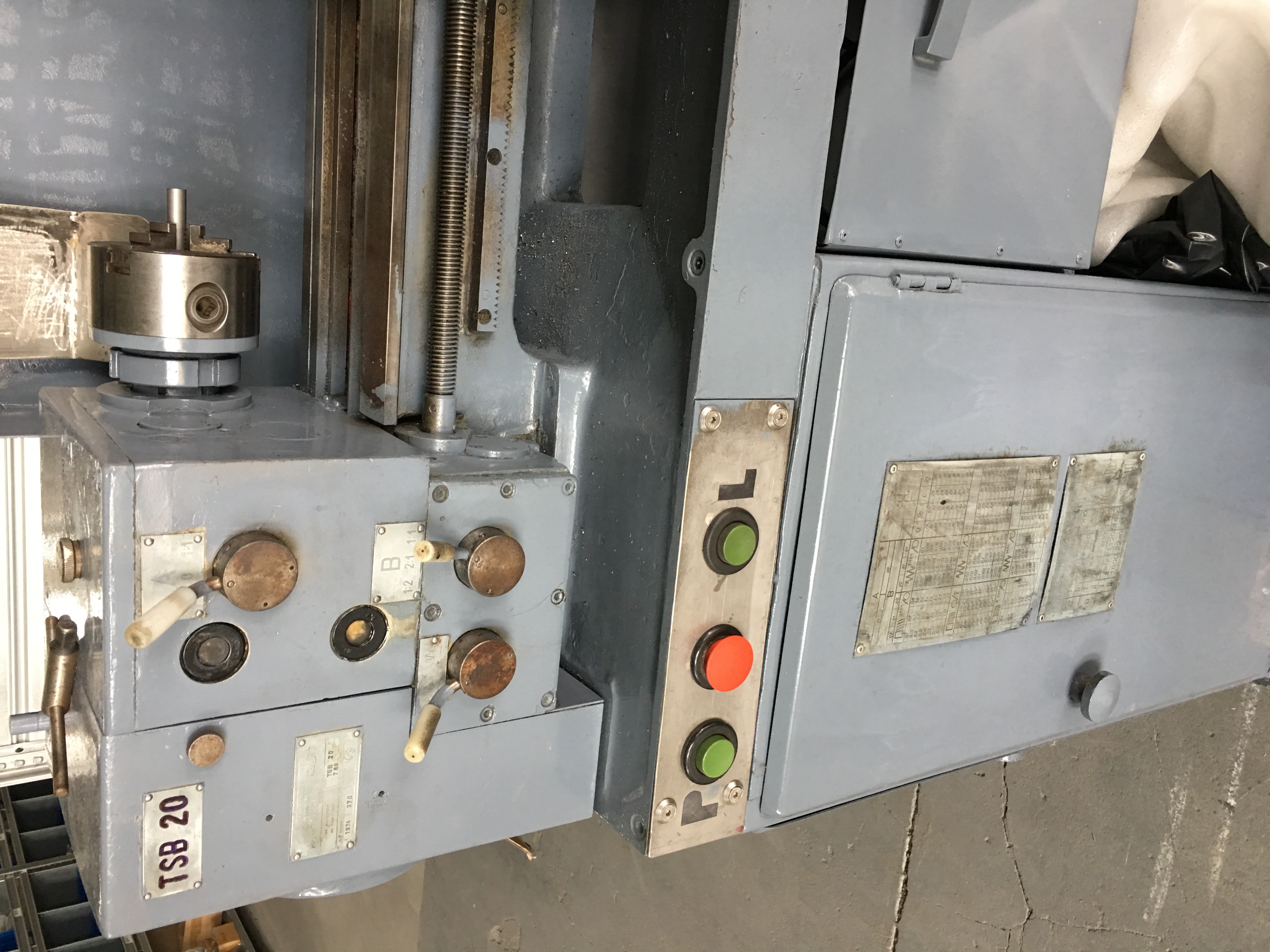

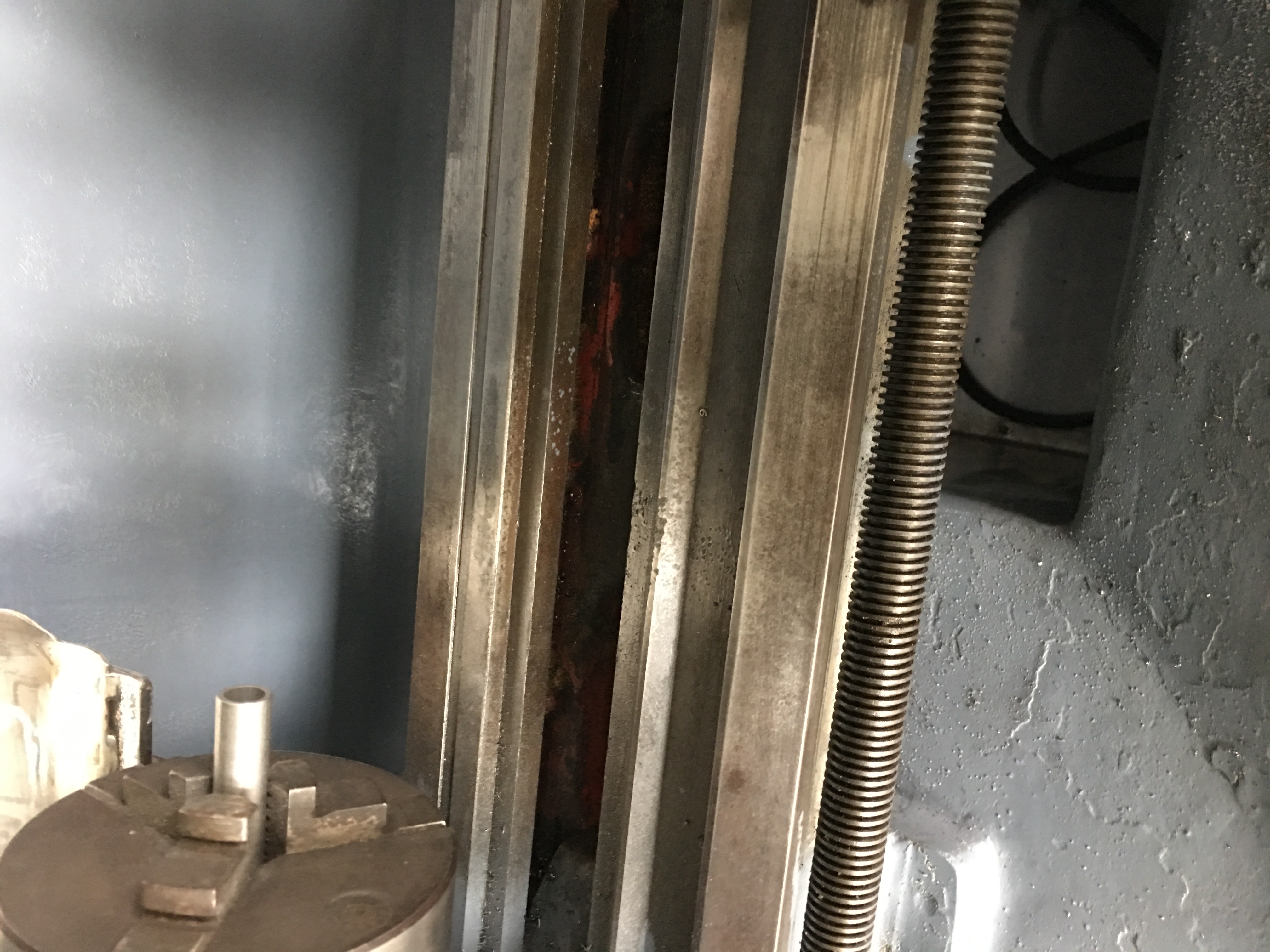

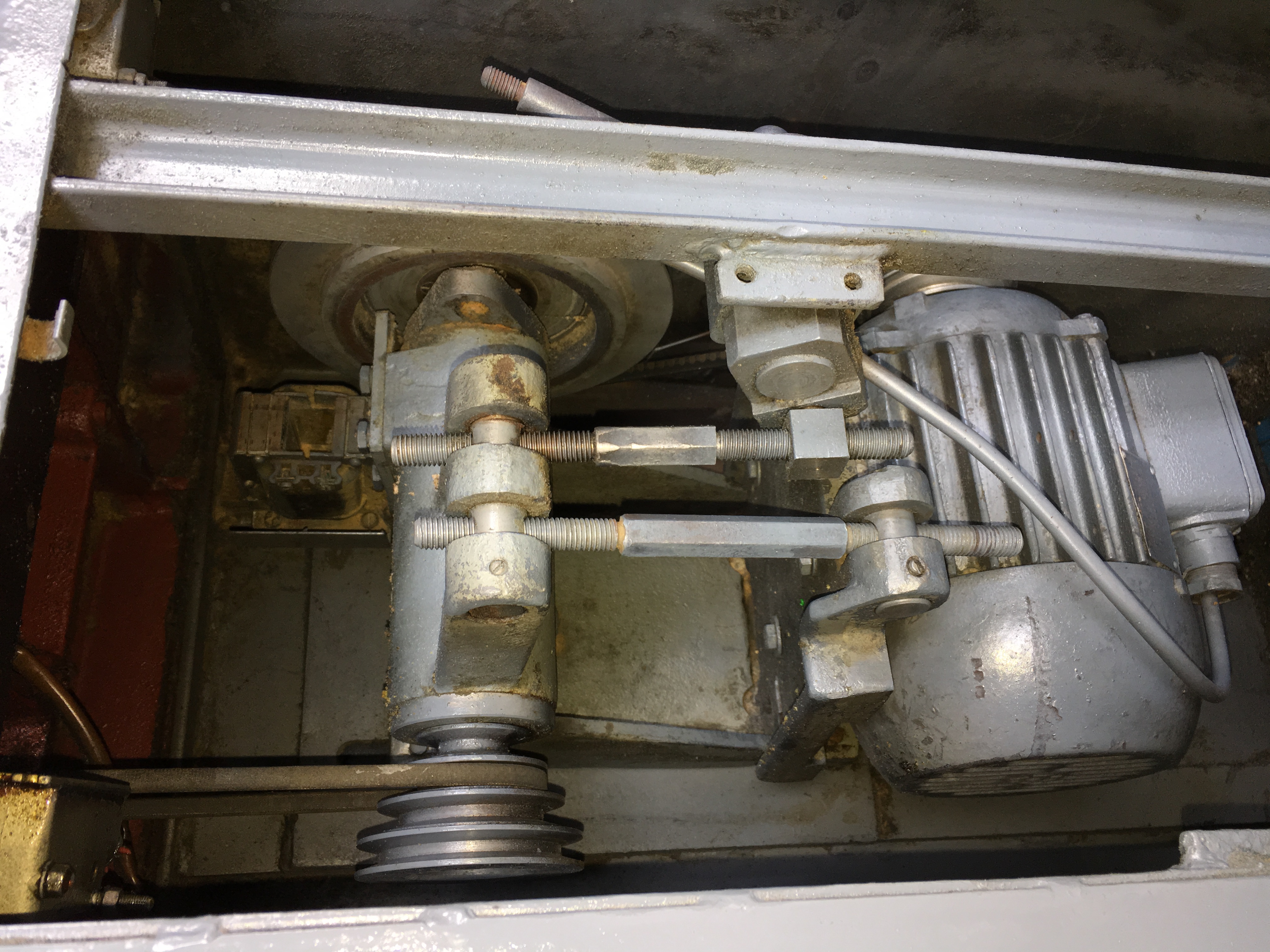

Witam wszystkich,
Trafiła mi się tokarka TSB 20 z 1974 roku. Ponieważ przez 2-3 miesięcy nie stanie w miejscu docelowym, myślę o przejrzeniu jej i ewentualnej reanimacji wszystkiego co reanimacji wymaga. Proszę kolegów z doświadczeniem o podpowiedź co sprawdzić na co zwrócić uwagę.
Załączam zdjęcia zrobione na szybkiego.

Post napisał: rynio_di » 24 cze 2017, 18:27
Zaopatrz się w DTR-ke .tam znajdziesz co i jak sprawdzić , Kup też trzpień pomiarowy i czujnik zegarowy z podstawą . Łoże w tokarce z tego roku może być wypracowane , konik jest nieoryginalny , więc też do sprawdzenia .

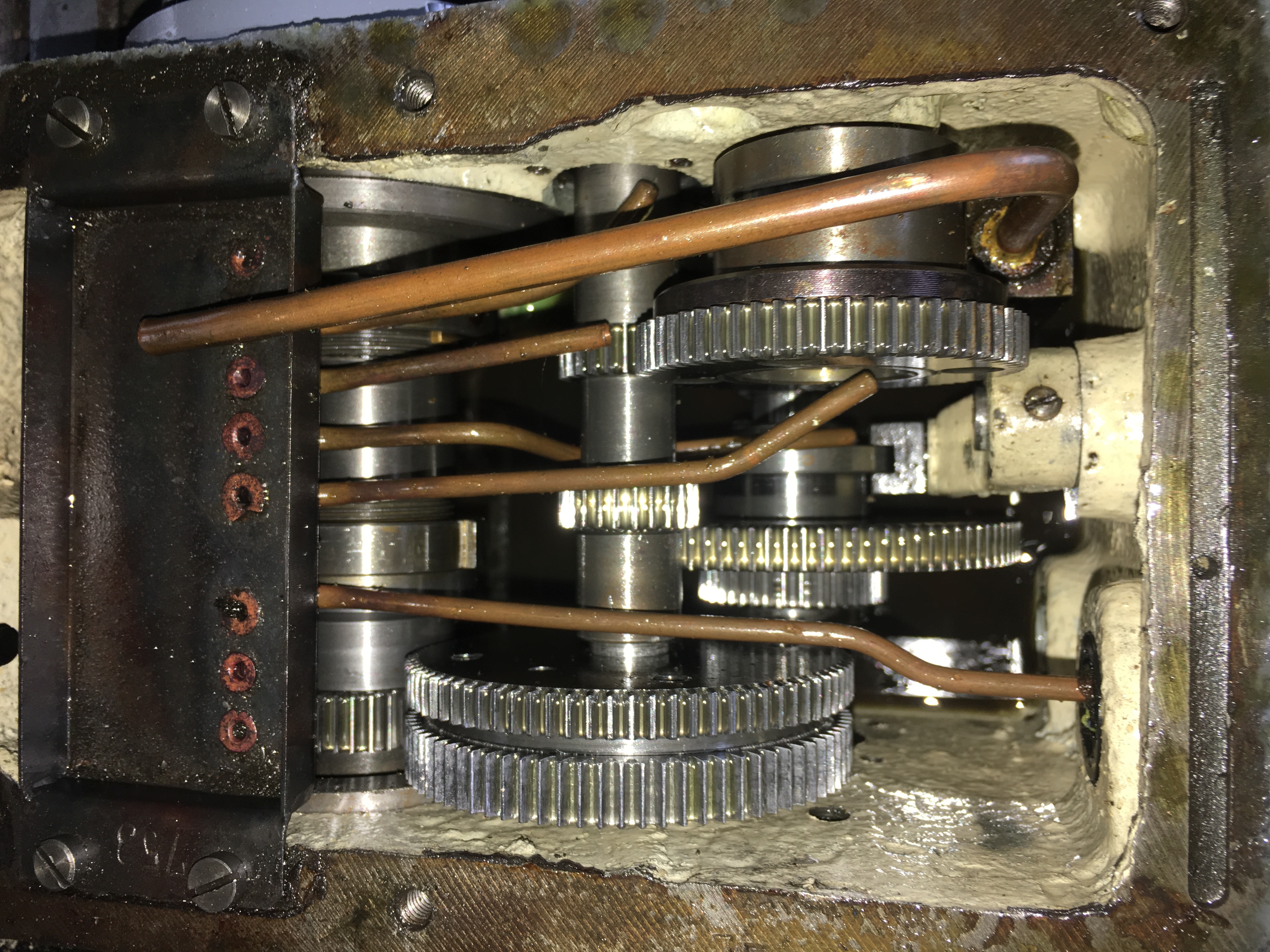

piromarek
Posty: 1316
Lokalizacja: Chodzież
Post napisał: piromarek » 25 cze 2017, 12:14
Duże koło zębate w skrzyni, zawsze było z tworzywa , czy tak jak tutaj, jakieś wykonanie bywało metalowe ?
Pytam bo ja mam bakielit.

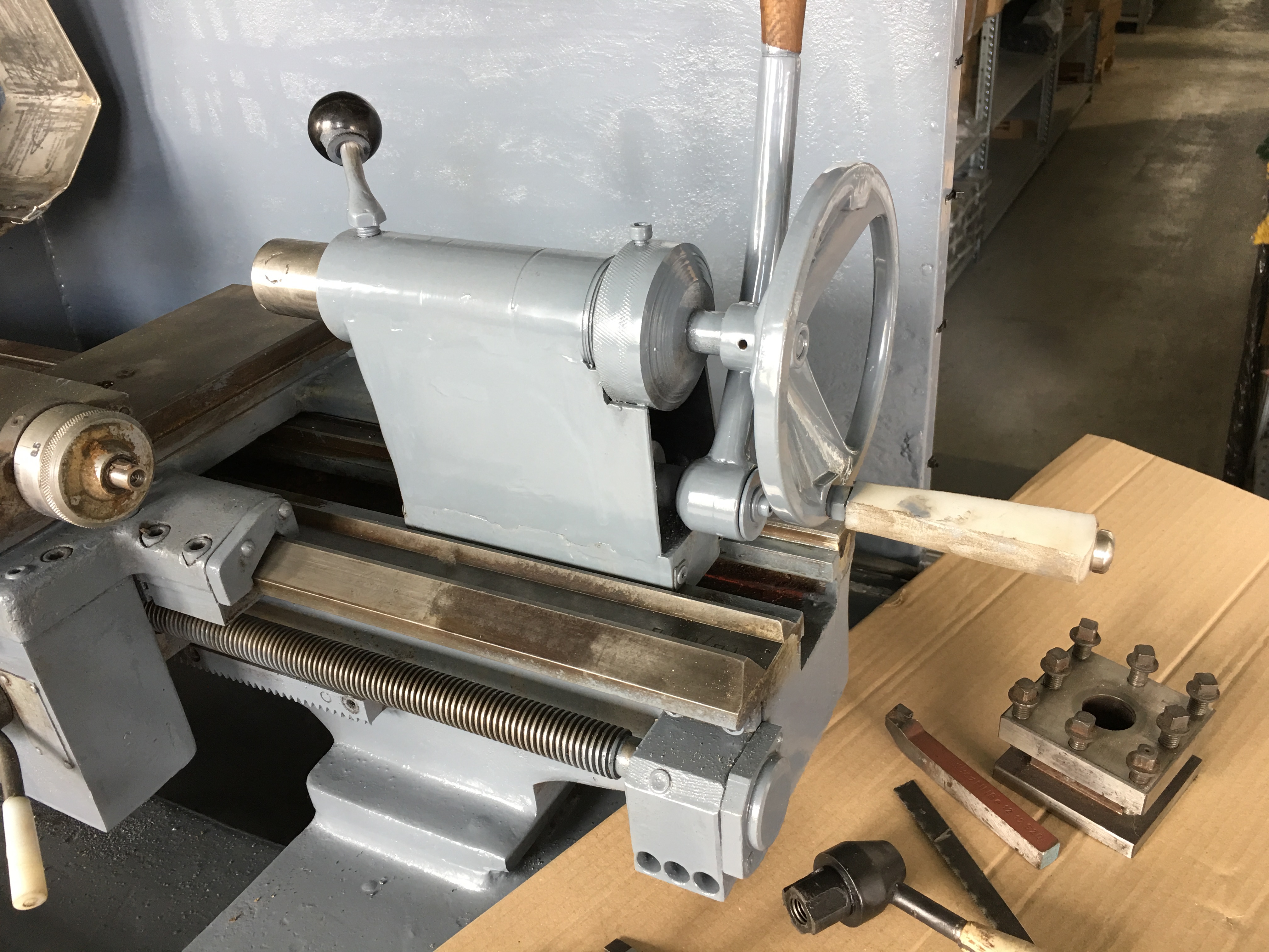

Post napisał: Pirat » 25 cze 2017, 12:39
Slash1977, Sprawdź czy pracuje pompa oleju, bo jak nie to zatrzesz łożyska, poza tym może być duży problem z tym dorabianym konikiem.
rynio_di
Posty: 1500
Lokalizacja: lublin
Post napisał: rynio_di » 25 cze 2017, 15:21
W mojej wszystkie koła były metalowe , żadnego z tworzywa . Tak było z kołami zmianowymi jak i przekładni głównej . Pasowe koła także metal.

Post napisał: Slash1977 » 25 cze 2017, 23:27
Czy DTRki które można kupić na OLX czy allegro zawierają więcej informacji niż ta którą można ściągnąć na forum? W tej pobranej nie znalazłem zbyt wiele informacji na temat sprawdzenia stanu poszczególnych podzespołów. Koła są wszystkie metalowe. Pompkę postaram się sprawdzić jutro. Chcę wymienić oleje - czy któryś z forumowiczów posiadający TSB 20 może podpowiedzieć jakim olejem zalewa? Czy ktoś może ma do sprzedania oryginalny konik do TSB 20? Czy korzystał ktoś z usług firmy z Poznania ogłaszającej się na OLX w sprawie szlifowania łoża? Oferują szlif + spasowanie sanek i zamka oraz spasowanie listew. Czy oprócz tego po szlifowaniu łoża coś jeszcze trzeba zrobić?

Post napisał: Grzegorz53 » 26 cze 2017, 14:43
Odpowiednikiem oleju wg DTR maszynowego 26 z ubiegłego wieku jest obecnie olej maszynowy LAN 46.
Nie zakładaj od razu remontu kapitalnego, szlifu łoża itd. To jest tokarka dość odporna za zużycie i trzeba się na prawdę nad nią pastwić, aby doprowadzić ją do ruiny, może miała trochę szczęścia i nie została zajechana.
Najpierw ją dokładnie oczyść, pokasuj luzy (koła pasowe na przekładni pośredniej, na wrzecionie, na łożyskach wrzeciona, na śrubach pociągowych i klinach suportu), nasmaruj wszystko co trzeba, potem przetocz dłuższy wałek w kłach i zobaczysz jakie będzie miał odchyłki. Wtedy okaże się czy potrzebny szlif czy do Twoich prac wystarczy tak jak jest.
Co do konika to na razie sprawdź czy kieł jest w osi wrzeciona, jeżeli uda Ci się zdobyć oryginalny to też może być sporo pracy aby go dopasować do tokarki i ustawić w osi.
Wszystkie usterki stopniowo się ujawnią w czasie toczenia a wszystko da się naprawić i tokarka będzie na lata.
Praktycznie jeśli się o nią dba - czyści, smaruje, kasuje luzy na bieżąco, to jest wieczna.
Przed toczeniem sprawdź jeszcze bicie końcówki wrzeciona.

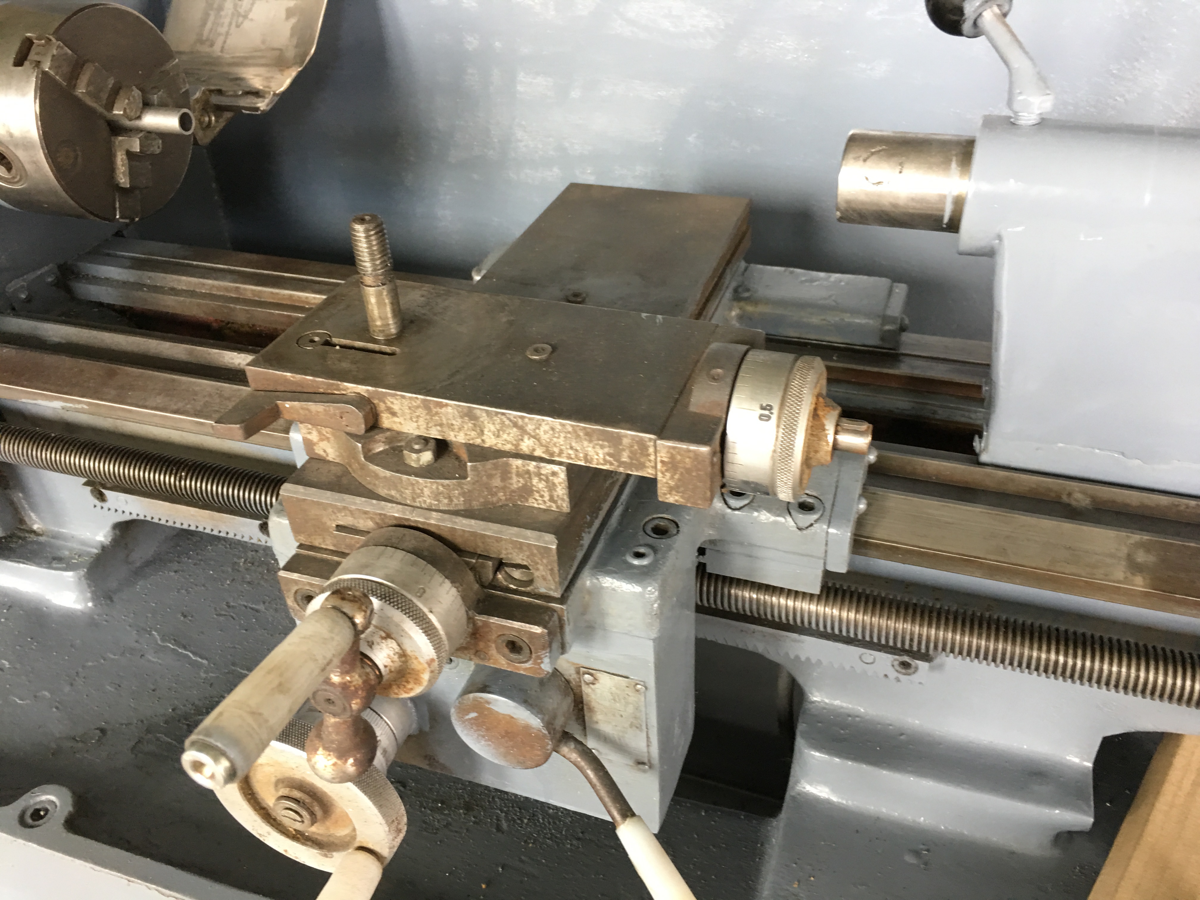

Post napisał: Slash1977 » 27 cze 2017, 15:52
Pompkę oleju sprawdziłem - działa. Konik na tyle ile miałem możliwość - wygląda że jest w osi. Niestety jego konstrukcja wyklucza jakąkolwiek regulację. Łoża bez powodu nie planuję szlifować - pytałem tak na wszelki wypadek. Denerwują mnie strasznie uszkodzenia na łożu na wysokości uchwytu - są na płaskiej części po środku i na małej pryzmie po której powinien jeździć oryginalny konik (ten dorabiany jeździ tylko po płaskim). Zabieram się za rozłożenie, wyczyszczenie, złożenie i przesmarowanie - wtedy jakieś testy. Czy jest sens testować przed wypoziomowaniem? Czy ustawienie tokarki na wibroizolatorach jest równie dobre co zakotwienie w fundamencie?
