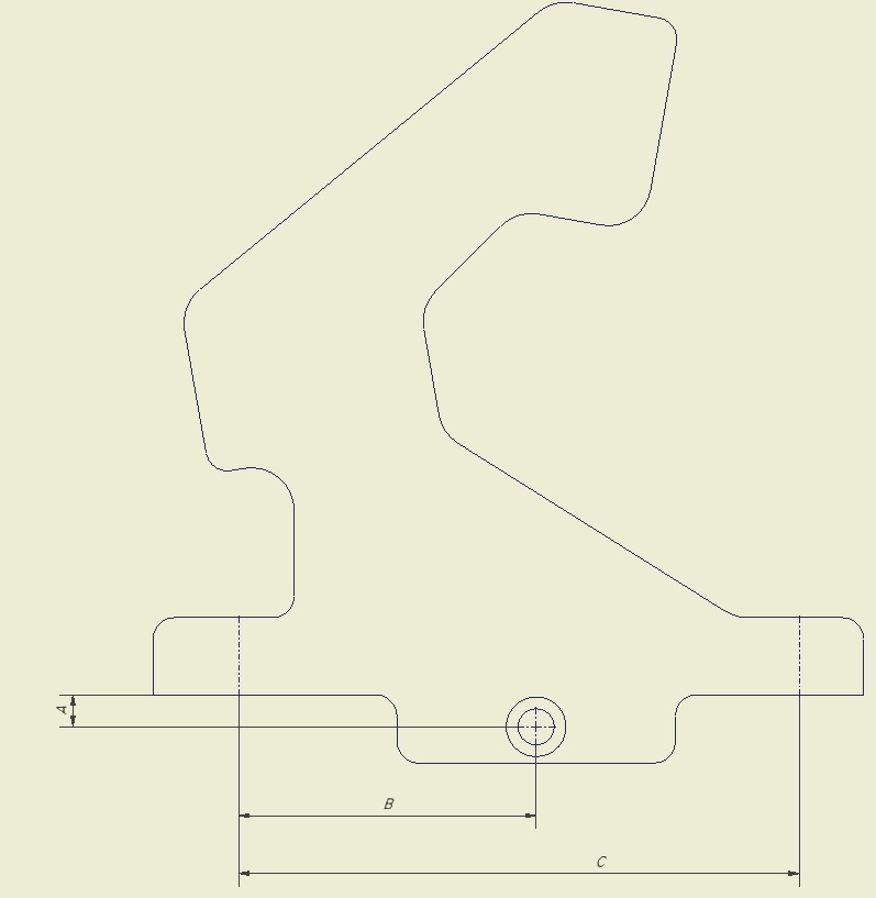

scq pisze:
19 lis 2020, 19:06
Myślę nad dorobieniem sobie podtrzymki ruchomej.
Nie mam u siebie powierconych otworów mocujących w suporcie. Chciałbym je wykonać tak,
aby podtrzymka wymienna była z oryginalną.
Czy moglibyście podać trzy wymiary zaznaczone na rysunku?
Napisz kolego coś o półfabrykacie....
Skąd go bierzesz?
W jakiej formie?
Jeśli wycinanka drutem, to jakiej grubości?
Jaki koszt takiego półfabrykatu?
Może jeszcze ktoś by się skusił?
Opisz kilka szczegółów, to może się zdecyduję partycypować w kosztach na drugą sztukę, a wtedy koszty całkowite spadną. Może ktoś jeszcze się zdecyduje....

Re: TSB-20 Montaż podtrzymki .
Post napisał: scq » 20 lis 2020, 19:25
Podtrzymkę chciałem zlecić do wypalenia z blachy 25mm.
Potem wymagała by przefrezowania podstawy. Nie mam jeszcze wykonawcy.
Na razie potrzebuje jeszcze kilka wymiarów.

Post napisał: kolec7 » 21 lis 2020, 17:02
scq pisze:
20 lis 2020, 19:25
...do wypalenia z blachy 25mm.
Rozumiem, że autogenem?
Post napisał: scq » 21 lis 2020, 17:14
Ręcznego cięcia nie brałem pod uwagę. Raczej coś w stylu z YT
Ale brakuje mi jeszcze wymiarów!

Post napisał: kolec7 » 24 lis 2020, 18:07
scq pisze:
21 lis 2020, 17:14
No nie podejrzewałem nawet.
Sam też bym mógłbym sobie wyrzeźbić.
Ja bardziej myślałem o ładnym cięciu drutem,
żeby mieć od razu bazę prostopadłą do dalszej obróbki.
U mnie miejsca jest na 22...23mm grubości podtrzymki.
