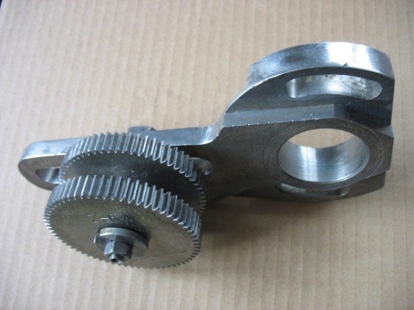

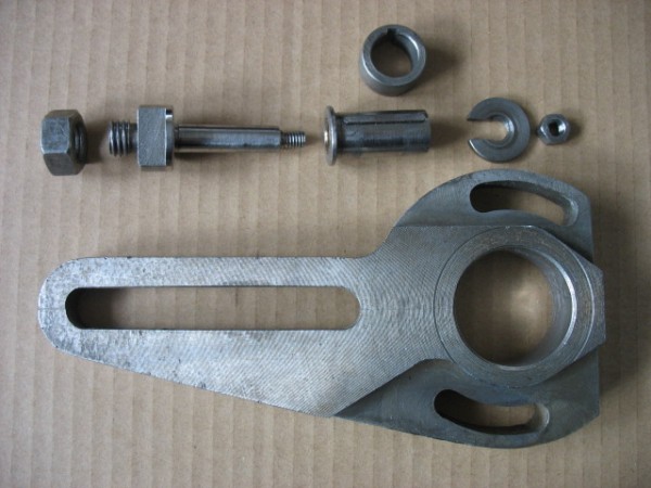

Post napisał: Grzegorz53 » 23 wrz 2017, 20:26
Wykonanie gitary do TSB 16 raczej się nie opłaca, znajdziesz ją na aukcjach internetowych z częściami z rozebranych tokarek.
A wygląda tak :

Post napisał: Gallanonim26 » 27 wrz 2017, 21:02
Czy ktoś ma lub moze dorobić taka śrubę co jest na gitarze?

Post napisał: Grzegorz53 » 27 wrz 2017, 21:56
Koła możesz kupić na aukcjach albo surowe w hurtowni cnc. W hurtowniach są od 10 zł ale trzeba trochę przy nich popracować tzn. roztoczyć otwór, splanować na 9 mm i zrobić wpust.
Schemat gitary jest w DTR na tablicy gwintów. Zwykle są w gitarze 4 koła, z tego dwa środkowe zblokowane ze sobą. Jedno jest zazębione z kołem napędzającym a, drugie napędza koło d na wałku skrzynki posuwów.
W tym wypadku oba koła mają tyle samo zębów, bo konstruktor tej tokarki nie przewidział możliwości założenia jednego koła pośredniego. Można powiedzieć, że te 2 koła robią za jedno pośrednie, którego ilość zębów nie ma znaczenia na posuw. Chodzi tylko o zazębienie kół a z d.
