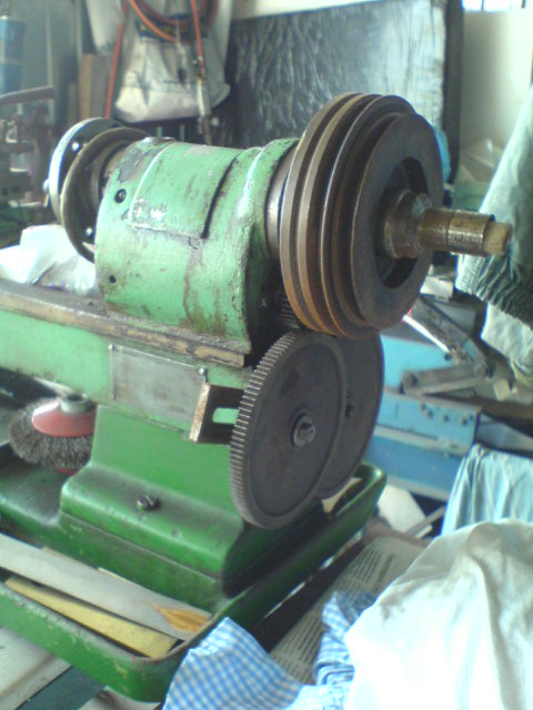

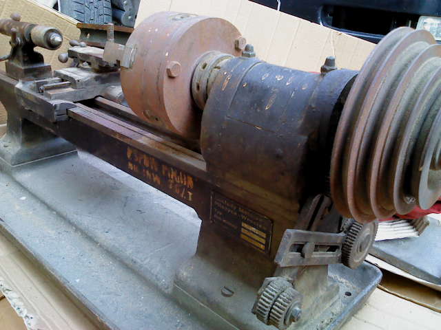

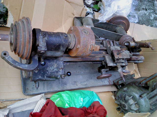

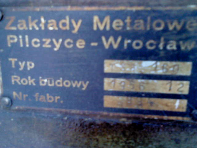

nabylem takie cudo z 1956 roku produkcja z Pilczyc-Wroclaw.
1. Czy ktos z forumowiczow ma wymiary zebatki ktorej brakuje na zdjeciu?
2. Jesli nikt nie zna to gdzie znalzc DTRke? Strasznie sie naszukalem ale z marnym skutkiem
Tu widac brakuje duzej zebatki chyba taka wystepuje w TSA16:
Pozdrawiam!

Nie chce mi się liczyć, ale kół zmianowych jest chyba kilkanaście, od 25 do 127 zębów, moduł 1.
DTR i sporo informacji znajdziesz na tym forum, o ile zechcesz poszukać.
A poza tym to jest TSA-16, chociaż na tabliczce jest inaczej.

takie koło zębate tam jest i wiele podobnych do zmiany.
ta jest z roku 1957-TSA 16

W tabelce są wymienione potrzebne koła. Można nabyć używane, albo niedrogo zrobić nowe.

Może uda się wstawić tabelkę z kołami. Te koła w przekładni posuwu nie są tak bardzo obciążone i mogą by- nawet z żeliwa lub mosiądzu. Chyba że chcemy mieć przekładnię długowieczną to utwardzona powierzchnia nie zaszkodzi. Na zwykłej frezarce dorabiałem koła używane przy frezowaniu kółek zegarowych, gdzie dokładności są potrzebne duże.

Oryginalne koła są żeliwne. Koła i tabela przełożeń są w moim poście z 2010r w temacie "Tokarka TSA-16 gitara". Podaj na maila adres, to prześlę tekst DTRki i osobno rysunki, bo każdy zajmuje parę MB.
To duże koło zębate ma 127 zębów moduł 1.
