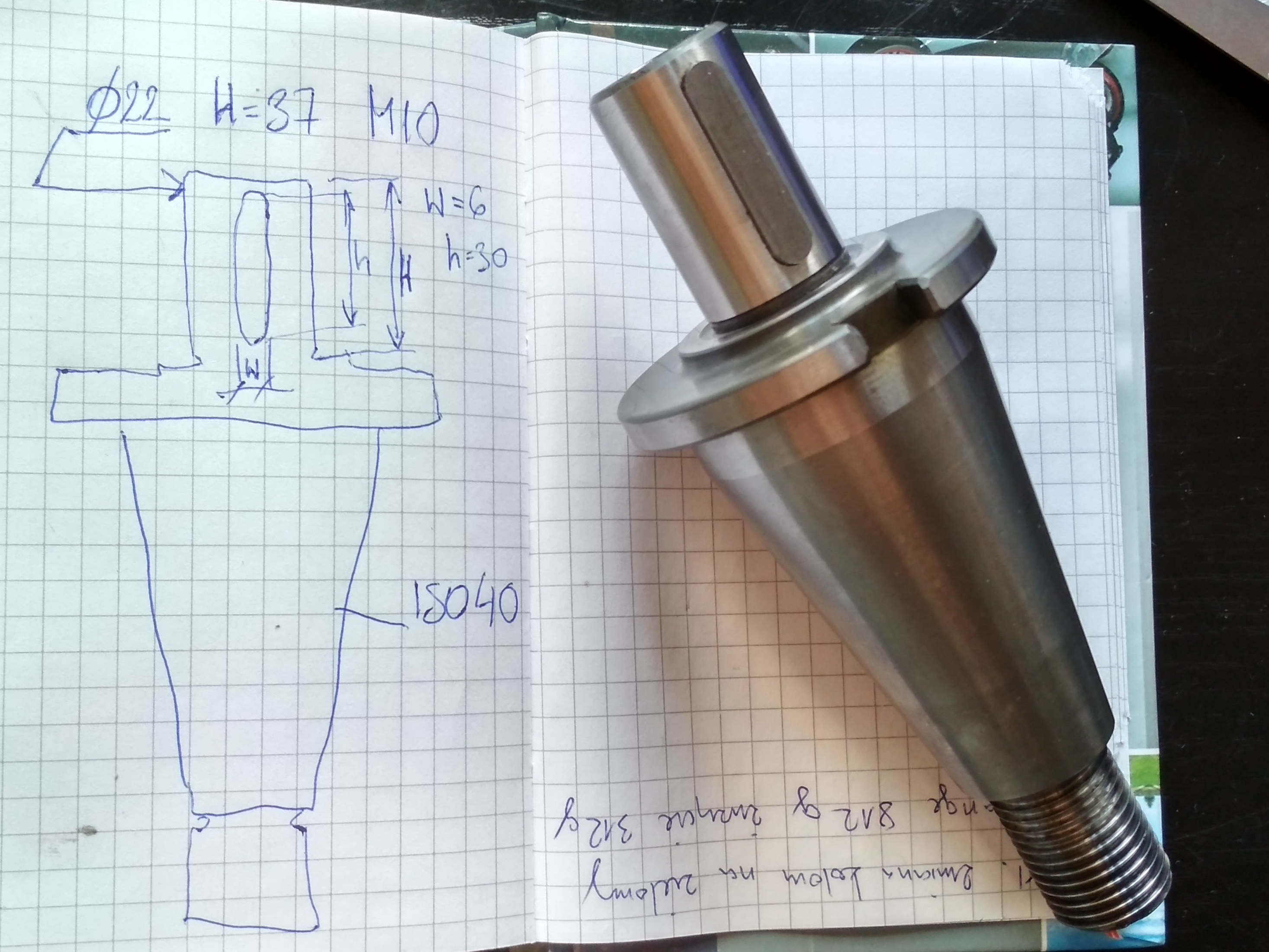

Witam Kolegów,
potrzebuję pomocy w znalezieniu trzpienia o wymiarach jak na załączonym zdjęciu,
ale końcówka nie typu Deckel - czyli gwint zewnętrzny M20x2
tylko klasyczne zakończenie jak w stożkach ISO40 z gwintem wewnętrznym M16.
Wszystkie jakie dotąd znalazłem miały za krótką część chwytową fi22 narzędzia, a ja potrzebuję długość cylindrycznej części 37mm. Klin 6x30. Trzpień powinien być jak najkrótszy.
To do głowicy wytaczarskiej D'Andrea TA120.
Trzpień - skąd taki wziąć?

Spróbuj poszukać w ofercie np Bizon-Bial oprawkę ISO40 tzw blank, czyli nieobrobioną w części chwytowej i dorób sobie ten trzpień.

Może być problem Jest to tzw. długi FMB22... Standardowy ma 19mm H i jest bez klina... Jest to trzpień dedykowany sprzedawany przeważnie w komplecie z głowicą i raczej poza producentem głowic go nie znajdziesz
Ewentualnie można zrobić przejściówkę z innego typu trzpienia bądź przetoczyć nadmiarowy... Lub nabyć blanka do obróbki jak sugeruje kolega wyżej o ile jest dostępny...

Przepraszam znalazłem (chyba)
https://www.e-darmet.pl/trzpien-frezars ... -2176.html
Tylko zadzwoń i zapytaj ile ma długości H trzpień po zdjęciu zabieraka Oraz jaki ma rozmiar wpustu bo nie napisano

Dziękuję za odpowiedzi,
katalog Bizona to pierwsze co sprawdziłem. W darmet też patrzyłem i widziałem trzpień, o którym pisałeś Petroholic. W zasadzie mogę go zastosować. Odległość L1 a na rysunku:
to 55mm. L2 to 19mm i jak dodam te ok. 10 - 11 mm wysokości tulejki zabierakowej zostaje długość L2 30mm. co jest ok. Głowica będzie miała tylko większe odsadzenie od gniazda ISO40 w wrzecionie niż przy oryginalnym trzpieniu, bo w oryginalnym część chwytowa cylindryczna rozpoczyna się możliwie wcześnie.
Mam gdzieś z Bizona taki uchwym na Morse 4 to sprawdzę w jak to pasuje i działa w mojej chińskiej frezarce.
I tak wielki plus dla makaroniarzy, że zastosowali taki system montażu głowicy - 22m dia i 30mm długości, bo np. niemcy na*istowskie w swoich wahlhaupterach zastosowali trzpienie tak charakterystyczne, że tylko oryginał (chyba, że kto lubi zabawę).
pozdr!
Wpadłem teraz jeszcze na pomysł:
oryginalny trzpień można przerobić. Przecież gwint na końcu stożka nie będzie raczej utwardzany, a nawet jeżeli tak to go i tak obetnę i wywiercę od tyłu otwór na gwint M16 i zamek pod grzybki wg co by wyglądało tak jak na rysunku z linku poniżej:
http://www.industributiken.se/english/h ... -ad-b.html
Nie powinno być z tym problemu bo przecież w środku trzpienia mięso nie jest utwardzane:)

Jeśli ten trzpień z gwintem masz na stanie to nie widzę problemu pod warunkiem, że stożek pasuje
Przerobić końcówkę na grzybek to pikuś

Tak mam na stanie - to ten ze zdjęcia. To wersja ISO40 zrobiona dla frezarek Deckel - one miały draw bar z gwintem wewnętrznym M20x2. Reszta z tego co wiem jak ISO40.

No to chlastaj dziada i ogień
