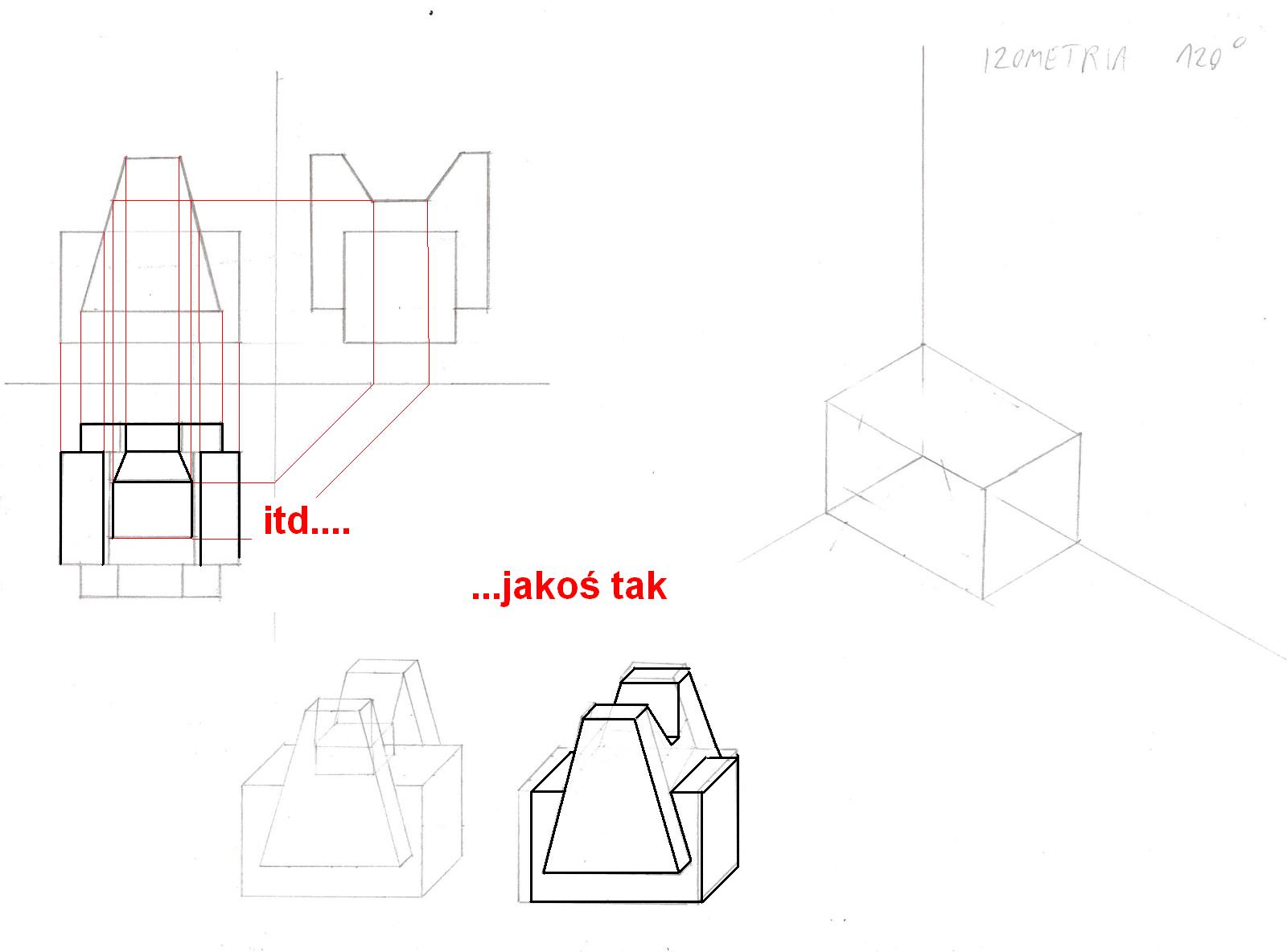

W tym semestrze zacząłem przedmiot nazywany pkm. Jak do tej pory nie miałem żadnych problemów. Aż do tej bryły. Mam przykład, w którym podany był rzut z przodu i z boku. Miałem dorysować rzut z góry. Nie jestem pewien, czy zrobiłem to dobrze. Mógłby ktoś rzucić na to okiem? :)

Coś przekombinowałeś... jeszcze kawy od rana nie było kiedy wypić... ale aż tak śpiący chyba nie jestem.
na rzutach widzę "M" o przekroju trapezu położone na prostopadłościanie.
Twój widok z góry sugeruje:
a) podstawę "M" w postaci trapezu;
b) Zagłębienie ścian bocznych "M" prostopadle do podstawy.
Co więcej widok z góry nie pokrywa się z twoim izo jeśli chodzi o prostopadłościan w podstawie...

Hunter5125, jak źle zaczynasz to na ogół źle kończysz :twisted:
Proszę....
