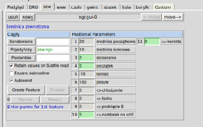

Teraz mam skonfigurowany linux CNC pod tokarkę i nie bardzo rozumiem w jaki sposób generuje się ścieżka w ngcgui .
Mianowicie chodzi o to, że jadę sobie powiedzmy do krawędzi wałka i ustawiam offsety dla osi X i Z.

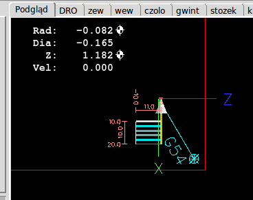

Następnie otwieram zakładkę "Zew" (plik ngcgui od Kamara) i wpisuję średnicę początkową wałka 20 a końcową 10. Generuje mi się ścieżka, natomiast jej początek, czyli wymiar średnicy 20 nie znajduje się w punkcie styku offsetów Z i X ale w pozycji RAD:20 (pozycja oddalona w osi X o 20 mm od osi offsetów w kierunu od osi maszyny). Czyli będzie toczyło w powietrzu. Pozatym podaję średnicę 20, a program mi ustawia początek w RAD=20 czyli średnica wynosi 40.
Co jest nie tak ustawione?

Offsety ustawiłem w ten sposób, że dojechałem do krawędzi materiału i wybrałem opcję ustaw offset dla osi X i Z po czym wpisałem zera w offset. Czy o to chodziło?
Jeśli chodzi o G7 i G8 to już doczytałem, że można tym zmieniać średnicę na promień, ale nie wiem jak by to można ustawić w pliku ini. Co trzeba wpisać i w jakim pliku ini?
Czy w tym od konfiguracji osi?, czy innym?

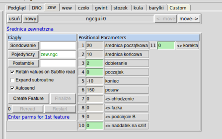

@Kamar: twój kod ngcgui na średnicę zew. po wpisniu średnicy wałka np 60, odjeżdża mi nożem o 60mm od ustawionego offsetu, czyli początku materiału. Co mam ustawić żeby liczył te 60 mm od osi toczenia (w sumie to powinien liczyć 30 od osi)?

Po takich operacjach ścieżka toczenia jest zawsze poniżej krawędzi materiału, a powinna być na materiale, czyli powyżej zaznaczonego offsetu.
Co robię źle?

W offset X masz wpisać rzeczywistą pozycję noża, a nie zero.
Jak mu ustawiasz, że ma zero na 60 mm, to szuka twoich 60 na 120 milimetrze.
