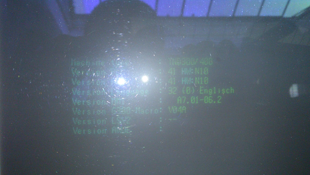

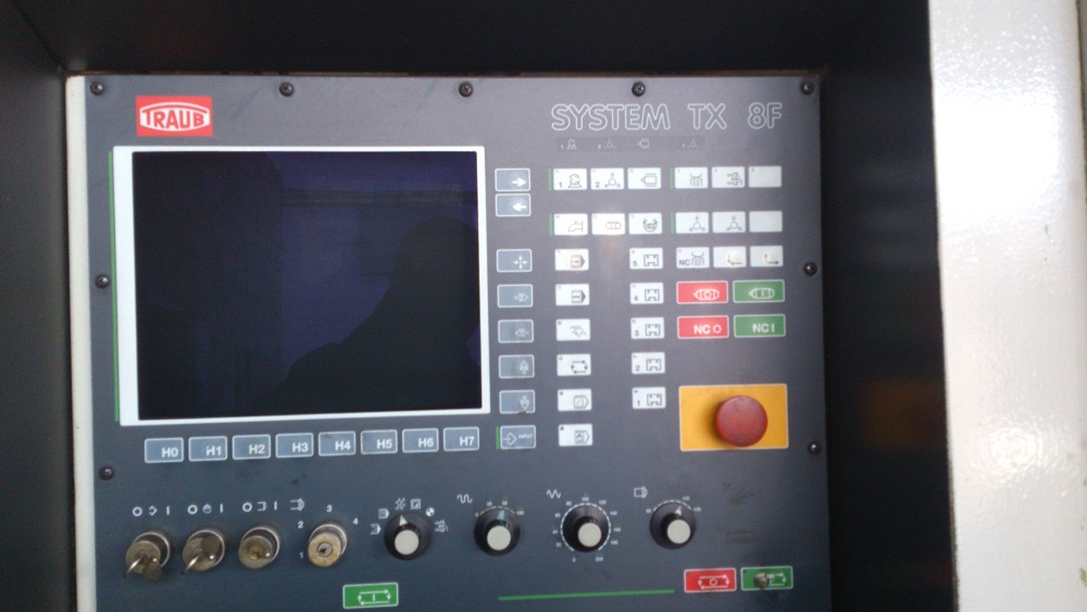

Jest tokarka TND400 ze sterowaniem Traub TX 8F (wewnątrz szafy sterownik Mitsubishi MELDAS 300), maszyna z 1992 roku. Moje pytanie jest takie: czy istnieje jakaś możliwość podłączenia do maszyny komputera PC i zgrania lub wgrania programów NC? W tej chwili ze względu na małą pojemność pamięci trzeba czasami pewne programy kasować zastępując je innymi. Może ktoś rozwiązywał wcześniej taką niedogodność. Jeżeli potrzebne są inne informacje nt. maszyny to proszę napisać.

Post napisał: dance1 » 09 paź 2012, 19:41
a nie masz przypadkiem złącza rs232?, lub też możliwości podłączenia stacji dyskietek?

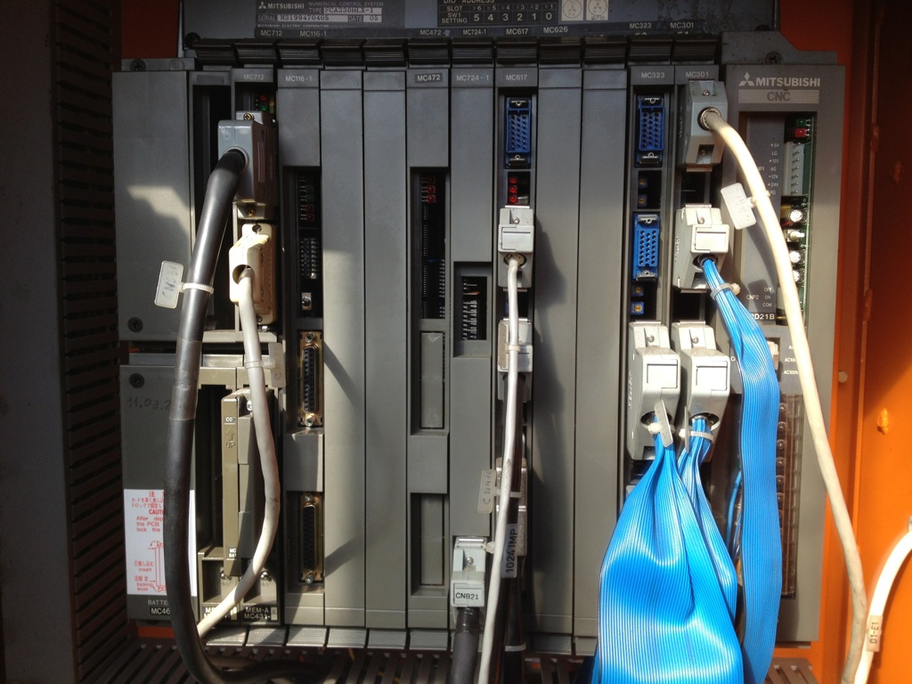

Post napisał: djas » 09 paź 2012, 19:57
sam nie wiem, portu jako takiego nigdzie nie widziałem, może pomogą załączone zdjęcia. Bardzo mi zależy na rozwiązaniu problemu. Być może karta MC712 to porty szeregowe, ale nie mam pewności, poza tym jest do niej coś podłączone.

Post napisał: dance1 » 09 paź 2012, 22:19
różne były sposoby od taśm, dyskietek przez połączenie kablowe. Wszystko zależy od serii sterownika i zainstalowanych modułów.
Poszukaj w manualu, jak nie masz na tej stronie znajdziesz
http://www.meau.com/eprise/main/sites/p ... anualType=
Np: pdf BNP-B3608, masz tam opisane co i jak.

Post napisał: rafalxfiles » 10 paź 2012, 20:08
Gdzieś na maszynie znajdziesz port RS232. musisz sobie kabel zrobić, PCIna i heja..

Post napisał: djas » 10 paź 2012, 23:11
sprawa rozwiązana, serwis TRAUB'a się spisał, podesłali schemat kabla, opis konfiguracji i rysunek karty portów. RS232 jest to dolny port na karcie M712, oznaczony jako CNS32.

Post napisał: dance1 » 14 paź 2012, 19:26
tyle samo można było wyczytać ze strony którą tobie podałem. Schematy kabelka, konfiguracja itd.
