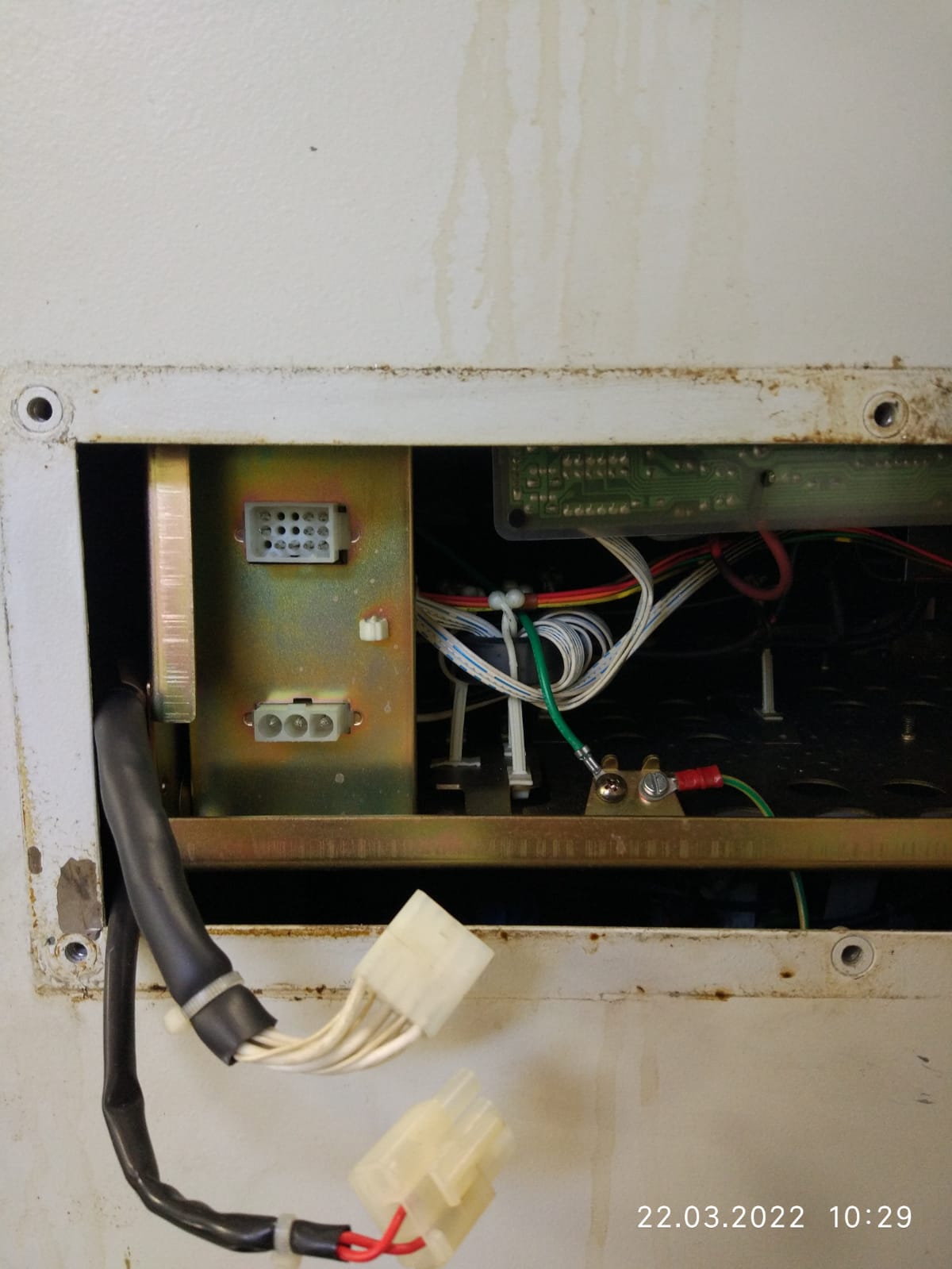

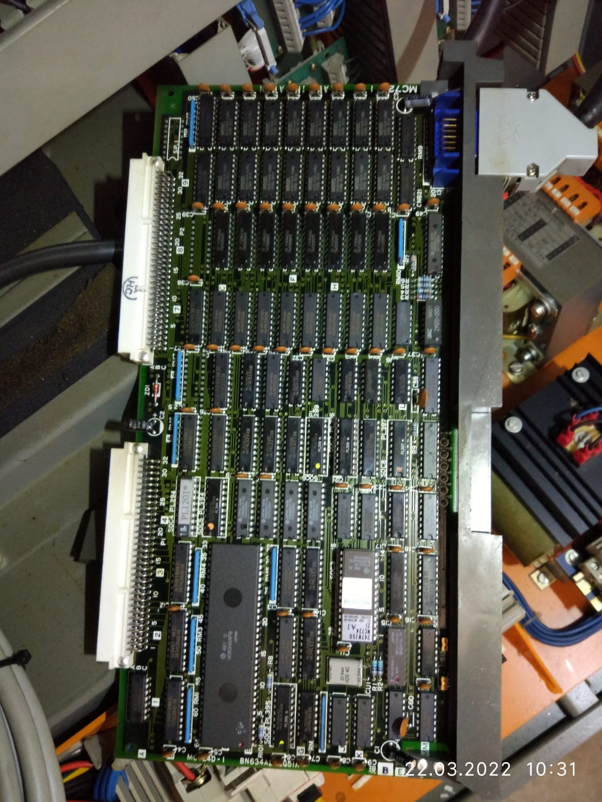

Niedawno zakupiłem mocno okazjonalnie frezarkę Traub Heckert CSK 300
Frezarka miała uszkodzony monitor, wyświetlały się paski. Taaaa wiem, ryzykowny zakup, ale cena mocno na plus.
Monitor oddałem do elektryka lokalnego, ogarnął temat, monitor ożył.
Po podłączeniu do maszyny jednak cały ekran jest fioletowy i nic poza tym.
Moje pytanie czy ktoś miał podobny problem, gdzie szukać problemu, Może ktoś ma jakieś schematy, lub zna jakiegoś speca z mazowieckiego?

chyba elektryk nie do końca go naprawił tak jak powinien ;). Zawieź mu go z powrotem, niech Ci go podłączy i pokaże jakiś obraz. Wykluczysz problem w monitorze. Możesz poszukać ewentualnie przyczyny gdzieś w jakiejś luźnej wtyczce - może któraś łapie słaby kontakt.

Dzięki za odzew. Pokazał mi jedynie po naprawie, że u niego jest biały obraz, czyli wszystkie piksele pracują. Nie miał z czego dać sygnału.
Najpewniej udam się do niego z powrotem, ale gość naprawia monitory kilkadziesiąt lat i był pewny że to działa.
Są jakieś dodatkowe moduły graficzne? Za wtyczki zaraz się biorę.

skoro naprawia to musi mieć generator obrazu kontrolnego ,tak na oko to już nie jeden umarł .

Jak możesz to podeślij zdjęcie tego monitora od strony wtyczki zasilającej i tego całego Majdanu z tyłu, bo chyba taki monitor to mam ale napewno na 100%sprawny, wydaje się że chyba i płyty do grafiki gdzieś mam to mogę za "kilka groszy sprzedać"
