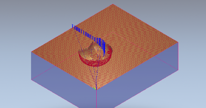

Witam. Mam problem, który pojawia się przy importowaniu modelu 3D do ArtCAM'a. Dlaczego przy obliczaniu trajektorii obróbki reliefu program chce frezować po całej powierzchni materiału narzędziem do obróbki wykończeniowej, na dodatek zaraz nad powierzchnią materiału?
Rozwiązanie problemu jest pewnie banalne, ale siedzę nad tym od kilku godzin i nie mogę go znaleźć. Pozdrawiam.

Powinieneś zaznaczyć (zielony marker na powyższym screenie) żeby obróbka dotyczyła tylko wybranego obszaru reliefu.
Jeśli nie zaznaczysz, to Artcam domyślnie frezuje całe pole robocze.
Inaczej pisząc, zaznacz (jeśli jest) wektor odzwierciedlający obrys tego fragmentu do frezowania i wybierz opcje jak na obrazku.
Jeśli nie masz takiego wektora, to albo go sobie samemu narysuj, albo skorzystaj z opcji automatycznego obrysu na w/w rozwijanej liście (zielony marker) , albo po prostu narysuj na szybko mniej więcej kształt obrysowujący ten model i zaznacz jak na obrazku.
Automat powinien załatwić sprawę elegancko, ale ... :
Jeśli jednak zależy Ci na DOKŁADNYM zaznaczeniu, czyli wybraniu do frezowania tylko obszaru modelu (czyli ten wklęśnięty fragment) , to niestety musisz albo ręcznie, mozolnie i dokładnie obrysować model, albo skorzystać z automatycznego obrysu, ale nie tego przy trajektorii, a tego co nazywa się "Utwórz granicę reliefu" dostępnego z menu "Wektor".
