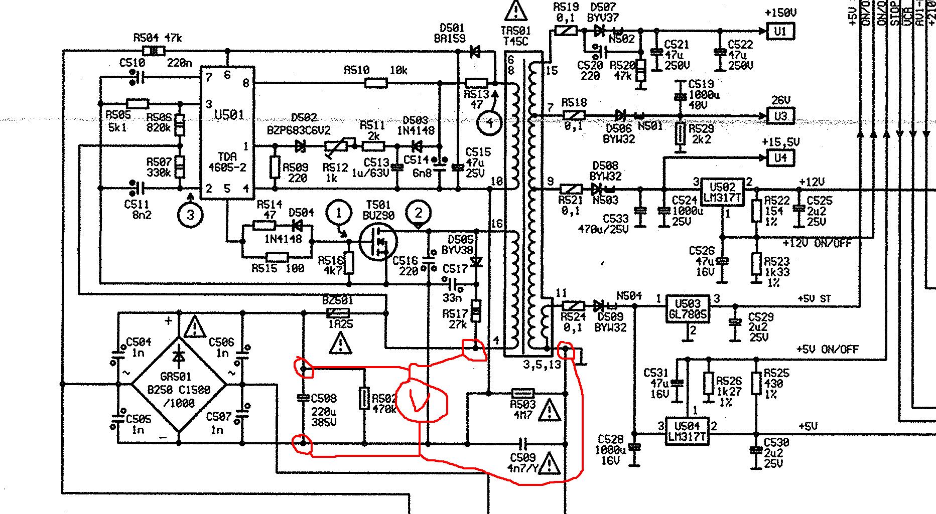

Kupiłem ostatnio w komisie elektronicznym trafopowielacz impulsowy z telewizora o oznaczeniu MIFLEX T25, taki jak na foto:
Niestety, nigdzie nie mogę znaleźć żadnego info na jego temat, zrobiłem natomiast pomiary rezystancji i oto wyniki. Czerwona linia oznacza przejścia, tam gdzie jest więcej odczepów dla jednego uzwojenia odczepy bez opisu były odczepami odniesienia od których mierzyłem kolejno pozostałe. Zresztą obok jest opisane jak robiłem pomiary. Wiecie może na podstawie ilości wyjść i zmierzonych oporności które uzwojenie jest do czego? Chciałbym zbudować w oparciu o ten transformator zasilacz wysokiego napięcia, więc w sumie interesuje mnie tylkko które uzwojenie jest pierwotne a które wtórne wysokonapięciowe:

Masz oscyloskop i generator to do jednej ceweczki daj tyci-tycią sinusoidę i sprawdź z której strony jak wielka lub zmniejszona się robi i w jakim jest przesunięciu. Pierwsze przybliżenie do pomiarów już masz. Miłej i bezpiecznej zabawy. :D

Rafalgl pisze: trafopowielacz impulsowy z telewizora
tyle że to nie trafopowielacz a transformator przetwornicy

Czyli to zwykły transformator impulsowy? Jak na razie dałem go pod autotransformator pod ok 2v ale poszczególne napięcia mało co się różniły od siebie. Poprobuje oscyloskopem . Jaka czestotliwosc jest w takiej przetwornicy, 70khz?

Dzięki za podsunięcie pomysłu z oscyloskopem. Chyba znalazłem - w jednym układzie przy 200khz podbija mi to trafo napięcie x10; dałem max 700mv i na wyjściu miałem 7v:D
Tak więc wychodzi na to że 1 i 2 to PRI, a od 6 do 12 SEC. Pozostałe pewnie sterują impulsatorem. Wygląda na to, że jest możliwość wyprowadzenia poszczególnych odczepów na jakiś przełącznik obrotowy do regulacji napięcia na wyjściu. Można będzie całkiem ciekawy zasilacz impulsowy na tym zbudować; z regulacją :) Jeśli dam dodatkowo na wyjściu jakąś drabinkę podbijającą napięcie, to już w ogóle będzie ciekawie.
A macie może jakiś schemat najprostszego zasilacza impulsowego? Niestety ale w AVT takowego nie posiadają :(.

To jest transformator przetwornicy sieciowej 220V.
I to bez powielacza.
Trafopowielacz to zupełnie co innego.

Rafalgl pisze:Czyli to zwykły transformator impulsowy
dokładnie zobacz sobie pierszy lepszy polski schemat telewizora np. Unimor OTC M 651 TS a życie zrobi się proste i raczej nie brnij dalej z powielaczem .
Dodane 3 minuty 45 sekundy:
Rafalgl pisze:Jaka czestotliwosc jest w takiej przetwornicy, 70khz?
tak dla ścisłości 30-50KHz sterowane z TDA4605-2.
