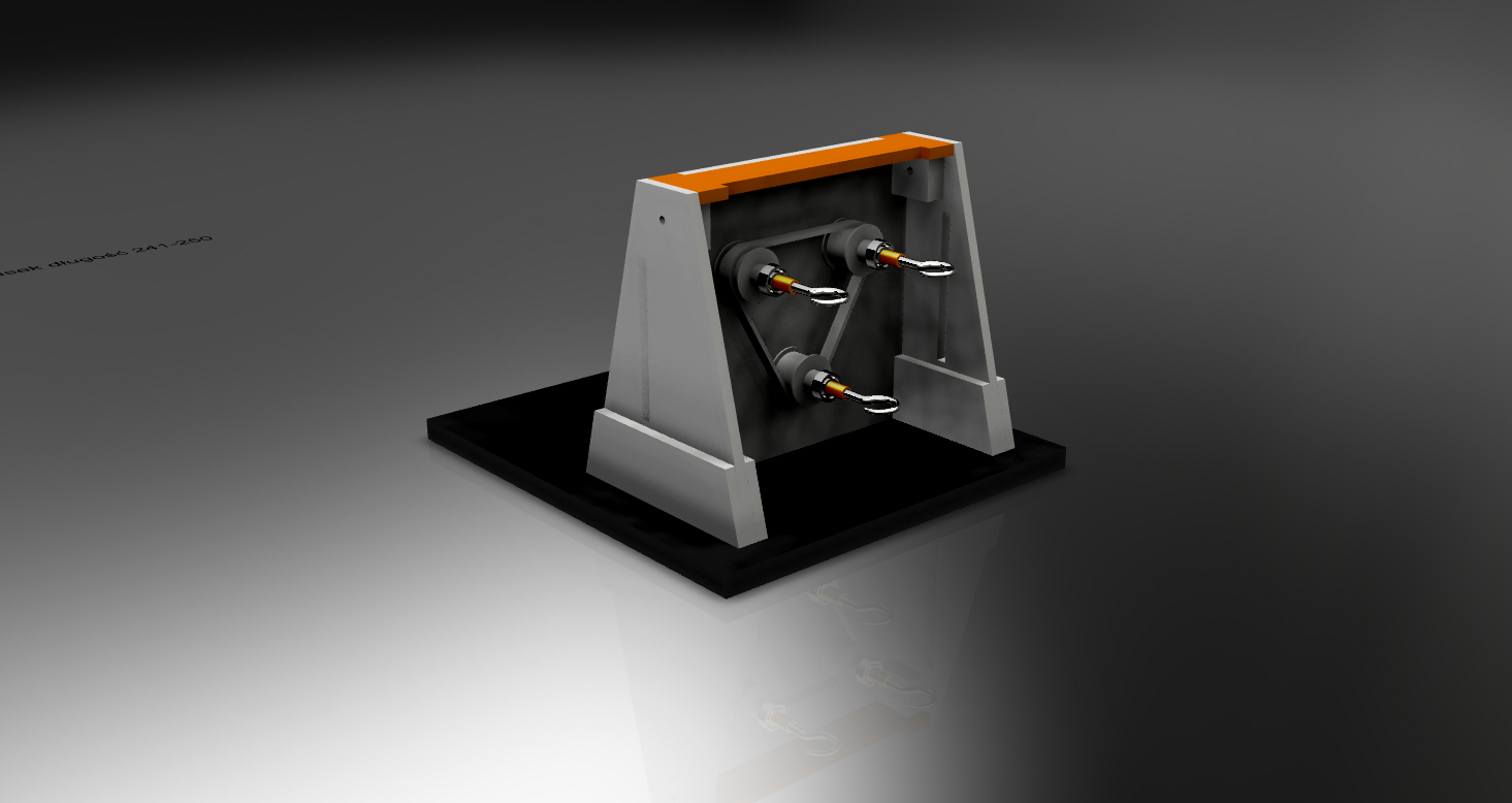

a tak wygląda projekt
3 koła zębate napędzane paskiem zębatym, osie na łożyskach.
Co do silnika to jest to ciekawe co napisałeś i będę próbował tak zrobić.
Założenie moje było takie aby nie robić wysokich kosztów. Być może kilku moich znajomych będzie chciało aby im zrobić takiego ropa więc koszty są tu dość istotne.
Co do sterownika to w sieci znalazłem takie cudo Czy to będzie współpracować z tymi małymi silnikami ?
Pozdrawiam Serdecznie

fajny film... i czuję o co chodzi ze skręcaniem linek - bo sobie sam skręcam wiązki przewodów, ale nie mam takiego cudu techniki
... tylko wiertarka i imadełko w drugim końcu pomieszczenia....
wskazany sterowni jest unipolarny 0 silnik musi mieć "wypustki" - czyli być albo 6-cio albo 8-mio przewodowy.... tzw. unupolarny
pracuje bez czopera - prędkość pracy dość niska
dostosowanie prądu sterownika do wymagań silnika wymaga rezystora stratnego, który ustali prąd przy określonym silniku i napięciu zasilania... zasilacz 12V przy takim sterowniczku jest wystarczający
nie wiem, czy mały silnik krokowy starczy do skręcania wiązek... najlepszy napęd stanowiła by wiertarka akumulatorowa - tam znajduje się zazwyczaj malutki silniczek + przekładnia planetarna robiąca znaczny moment kosztem obrotów

No właśnie. Powinieneś poszukać w sieci podstawowych informacji o rodzajach silników krokowych i sposobach ich zasilania oraz sterowania. Ten improwizowany na kolanie zestaw który Ci wyżej podpowiedziałem dotyczy silników bipolarnych, natomiast składak AVT który wskazałeś może współpracować z silnikiem unipolarnym. Jaki rodzaj silnika masz akurat na stole, można sprawdzić omomierzem. Masz z pewnością jakiś uniwersalny miernik skoro rozważasz samodzielne lutowanie sterownika.
