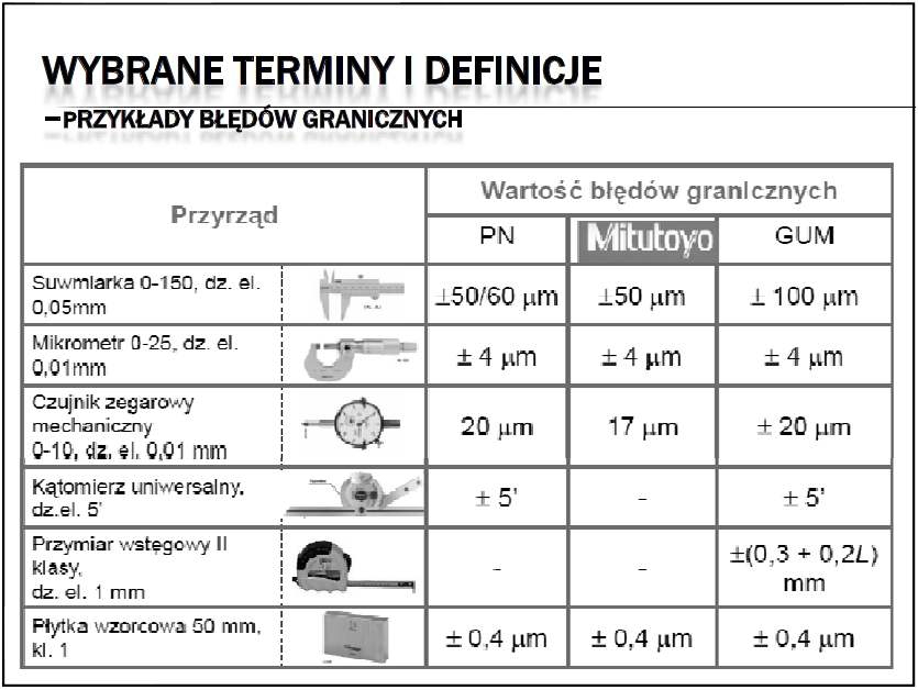

Do pytania skłoniło mnie zadanie pokazane przez znajomego. Dali mu to na jakimś teście, on chciał to później skonsultować ze mną, a ja rozłożyłem ręce, pozostała jednak ciekawość.
Brzmiało to mniej więcej tak:
Suwmiarką o działce elementarnej 0,05mm zmierzono n przedmiotów o podanych wymiarach nominalnych i dla każdego pomiaru uzyskano następujące wyniki [tabela]. Czy suwmiarka ta kwalifikuje się do dalszego użytku?
Ze sprawdzaniem urządzeń do pomiarów geometrycznych mam niewielkie doświadczenie. Były to grubościomierze czujnikowe i obowiązywała wewnętrzna, dość restrykcyjna procedura - narzędzie pomiarowe oczyszczone, płytki wzorcowe (aktualna legalizacja) odkonserowowane, narzędzie i płytki termostatowane w temperaturze laboratorium, czyli 20st.C przez minimum dwie godziny, sprawdzenie na płytkach od najmniejszej z zestawu do największej mieszczącej się w zakresie pomiarowym narzędzia.
Jeżeli dla któregokolwiek pomiaru
|W-N|>=d
gdzie:
W – wynik pomiaru
N – wymiar nominalny płytki
d – działka elementarna narzędzia pomiarowego
to grubościomierz taki szedł do kasacji.
Nie wiem ile ta procedura miała wspólnego z regułami metrologii, ale wiem ile z pieniędzmi – koszt narzędzia pomiarowego był przysłowiowym promilem promila dziennej wartości produkcji natomiast niewielki błąd pomiaru, to naprawdę poważne straty finansowe i późniejsze możliwe kłopoty z fiskusem w kwestii bilansu materiałowego.
A jak to jest z suwmiarkami/mikromierzami? Istnieją jakieś normy na kontrolę wskazań? Jak nie normy, to może jakieś reguły metrologiczne? A jak nie to i to, to może koledzy praktycy podzielą się praktykami stosowanymi w swoich warsztatach lub miejscach pracy, o ile to nie tajemnica oczywiście?
Jak sprawdzić suwmiarkę?

Oczywiście ,że są instrukcja sprawdzania wydane przez PKNMIJ Są również PN określające wymagania ,jakim maja odpowiadać poszczególne narzędzia w tym dopuszczalne błędy. A Tak na marginesie ,to wasza instrukcja była fikcją. Takich praktyk jest znacznie więcej ,albowiem tworzą je dyletanci w przedmiocie metrologii,z elementarnymi brakami wiedzy.
Znam przypadek,gdzie dla suwmiarki opracowana jest instrukcja ,która dopuszcza(sic!) 1 um błędu.Żeby było śmieszniej ,to suwmiarki są dopuszczone wg tej instrukcji do użytku.Stawiam moją siwą głowę ,że żadna nie spełnia tego warunku.

Nasza, a raczej firmy procedura nie była żadną fikcją. Według tej procedury wskazania narzędzia pomiarowego nie mogły bujnąć się więcej niż jedna działka elementarna urządzenia odczytowego, czyli zegara. Większa odchyłka dyskwalifikowała urządzenie, mimo tego że być może reguły dopuszczały taką odchyłkę. Wyjaśniłem dlaczego.zdzicho pisze:A Tak na marginesie ,to wasza instrukcja była fikcją. Takich praktyk jest znacznie więcej ,albowiem tworzą je dyletanci w przedmiocie metrologii,z elementarnymi brakami wiedzy.
Mniejsza była dopuszczalna, bo to odczyt między działkami, czyli orientacyjny. Ponadto działka elementarna urządzenia była o rząd wielkości mniejsza, niż wymagana dokładność prezentacji wyników pomiaru - setka i dycha krótko mówiąc.
Wybacz, ale podana przez Ciebie analogia do suwmiarki z dokładnością do mikrona pasuje tutaj, jak ogórki do mleka - setkę na zegarze zobaczy każdy, mikron na suwmiarce to fikcja więc nie pitol.
A co do dyletantów i braku wiedzy, to jak już raczyłeś odezwać się w temacie, to odpowiedz na postawione pytanie "pełnym zdaniem"
Jakie, numery i tak dalej.zdzicho pisze:Oczywiście ,że są instrukcja sprawdzania wydane przez PKNMIJ Są również PN określające wymagania ,jakim maja odpowiadać poszczególne narzędzia w tym dopuszczalne błędy.

AD owego ,,nie pitol". Ustaliliście sobie procedurę ,która wymagała zainstalowania czujników zegarowych w grubościomierzach,które miałby błędy, znacznie mniejsze ,niż przewiduje norma. Z 27 letniej praktyki wiem ,ze takich czujników praktycznie nie ma. Może gdybyś przebadał naczepę ,takich czujników,to trafiłbyś na jedna sztukę ,albo i nie. Z tego też powodu owa instrukcja była fikcją ,tak jak ta dotycząca suwmiarki.

Jakiś użytkownik mógł tak pisać ,bo liczył na takich,, łosi "jak ty. CZUJNIK ,Z DZIAŁKĄ ELEMENTARNĄ 1 um ,NIE MIERZY Z DOKŁADNOŚCIĄ DO 0,001mm.Dlaczego? Zajrzyj do normy i podręcznika metrologii.
Tak na marginesie . Niedawno Mitutoyo wprowadziło do sprzedaży ,najdokładniejszy na świecie mikrometr elektroniczny z działką elementarna 0,0001 i mierzy on z dokładnością 0,0005.
