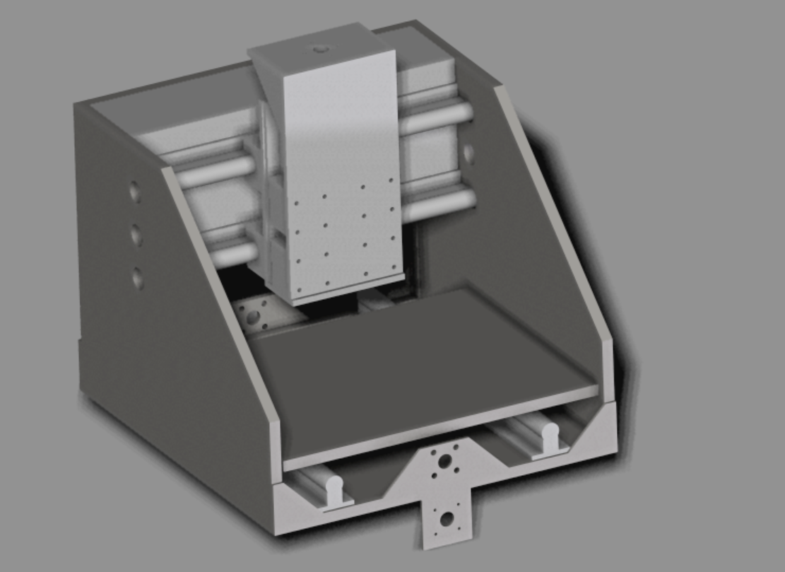

pozostaje problem osi Z... to skomplikowany klocek
ale są chyba gotowce?

markcomp77 pisze:pozostaje problem osi Z... to skomplikowany klocek
Nie widzę problemu gdy dostajemy wykonane elementy w technologii CNC
markcomp77
Posty w temacie: 50
Posty: 3943
Lokalizacja: k/w-wy
#285
Post napisał: markcomp77 » 11 paź 2012, 19:23
tomolc pisze:
markcomp77 pisze: pozostaje problem osi Z... to skomplikowany klocek
seria prototypowa klocków - nie będzie tania...
ale przy zamówieniu większym... pewnie koszt jednostkowy zmaleje
możliwe, iż będzie możliwa samo-replikacja?

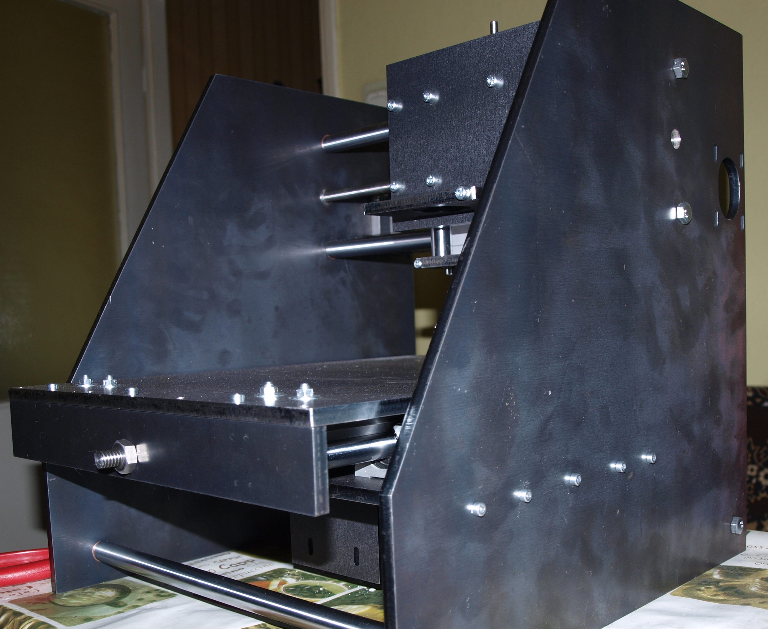

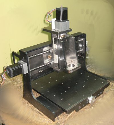

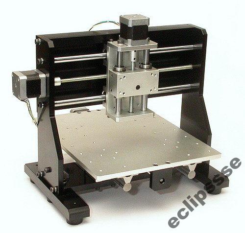

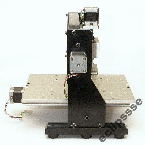

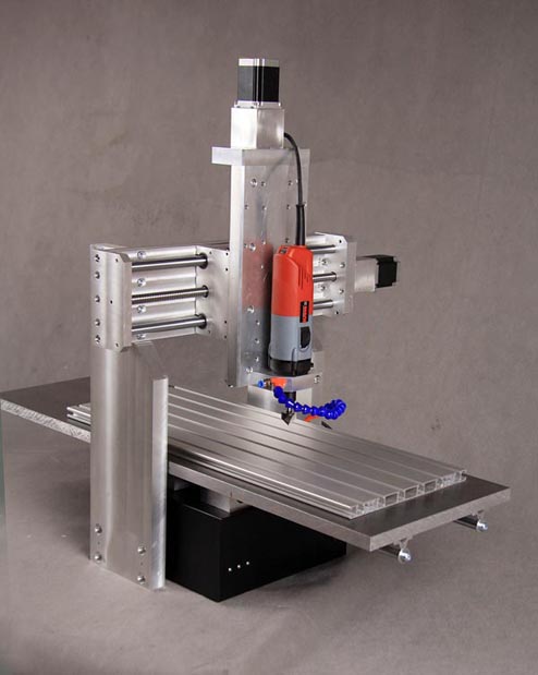

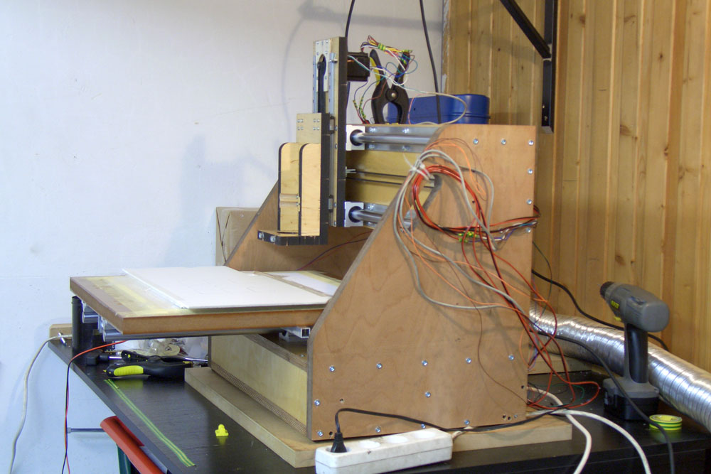

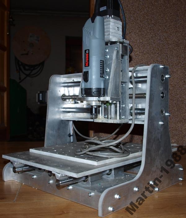

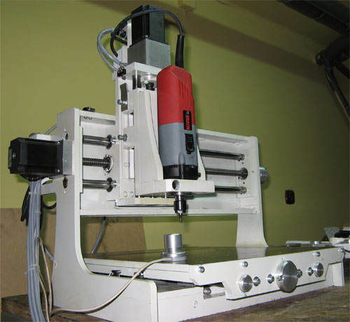

Śledzę od początku ten ciekawy wątek i nie mogłem zrozumieć dlaczego Krako odpuścił swoją pierwotną propozycję :
to klon bardzo udanej konstrukcji która w wielu odsłonach pojawiała się na naszym forum:
najpierw jako sygnał o nowej maszynce na eBayu:
Obrazek Obrazek

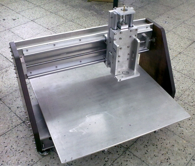

Następnie zaczęły się pojawiać kolejne wytwory naszych forumowiczów:
Obrazek Obrazek
Obrazek Obrazek
Obrazek Obrazek

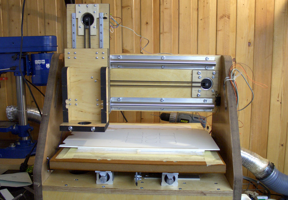

I jak udowodnił oprawcafotografi wcale nie musi być metalowa i wyposażona w śruby pociągowe w osiach żeby poprawnie działać.
Obrazek Obrazek
Konstrukcja sztywna, przemyslana.
Konstrukcja możliwa do wykonania w kuchni , którą można modyfikować w zależności od preferencji, posiadanych materiałów warsztatu i funduszy.
Konstrukcja którą można modyfikować, ulepszać wykorzystując i ulepszając wersję którą już zbudujemy. Zbudować prostą maszynkę i za jej pomocą dorobić detale żeby ulepszyć tą maszynkę.
Na zagranicznym forum widziałem plany takiej maszynki gdzie podstawa była wykonana z ... betonu.
Można konstrukcję tak zmodyfikować żeby miała ruchomą bramę.
Można dorobić w celach edukacyjnych lub modelarskich dodatkowe przystawki:
Obrazek Obrazek
Czy koniecznie to musi być zupełnie nowe rozwiązanie ?
Czy koniecznie musimy wyważać otwarte drzwi ??? :???: :grin:
